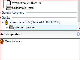

  • OK ! So ganz von gestern bin ich ja auch nicht. Ich möchte gerne die Dateistruktur des Gerätes bearbeiten und sehen, so wie bei meinem Oregon 750. In BaseCamp sehe ich natürlich den Internen Speicher (Bild )

  • Wie kann ich bei meinem eTrex Vista HCX den internen Speicher bearbeiten.
    Gar nicht! (*)
    Bei den alten Etrexen kommt man an den internen Speicher mit Windows-Bordmitteln nicht ran.
    Gerät in den Massenspeichermodus versetzen
    Das bindet nur die ggf. vorhandene SD-Karte ein.
    (*) zumindest ist das bei meinem Legend Hcx so.

    Hallo danke für die Info, dies hatte ich mir eigentlich auch gedacht, aber ich bekomme kein Zugriff auf das innere des eTrex ? Beim Explorer wird nichts angezeigt ? Werde jetzt erstmal darüber schlafen.
    Ich denke ich habe alles schon durchgespielt ?
  • Ok,
    OK, schade habe ich mir fast gedacht, werde noch mal einwenig basteln 😅 habe aus einer Haushaltsauflösung auch noch ein GPSmap 60CSx mit den selben Symptomen?
    vieleicht teste ich nochmal WIn 98 oder Win 7.
    Schönen Sonntag.
  • beim 60csx ist auf dem internen Speicher nur die Firmware. Karten und gpx files sind alle auf der eingelegten sd Card. Mit handelsüblichen freien Programmen kommst nicht auf den internen Speicher. Es gibt aber m.E. nach auch keine Notwendigkeit, am internen Speicher irgendwas zu ändern. Der interne Speicher ist mit dem (Garmin-) Updater erreichbar. Welcher bei Bedarf die Firmware draufspielt.
