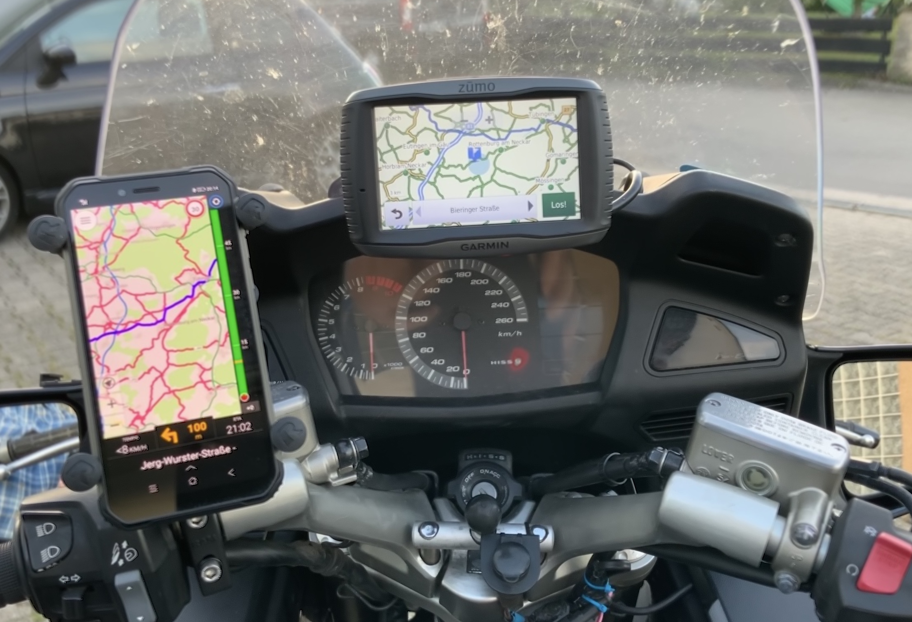

    Ich habe ein Blackview BV 9600 pro und bei den Teil ist das Display sehr gut ablesbar, auch im Sonnenlicht.
    https://www.blackview.hk/bv9600e/
    Hier noch ein Vergleich Zumo 590 und Blackview BV9600
    Schon mal gut, ich sehe ein XT hast du auch schon, wäre da auch ein Vergleich Foto machbar?

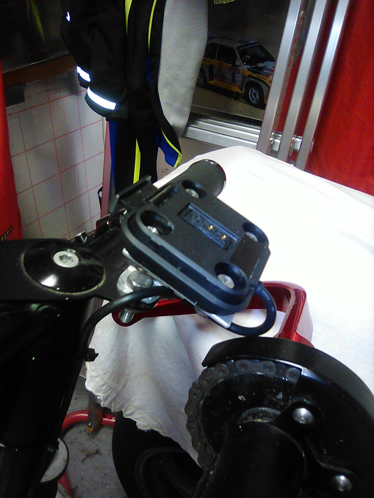

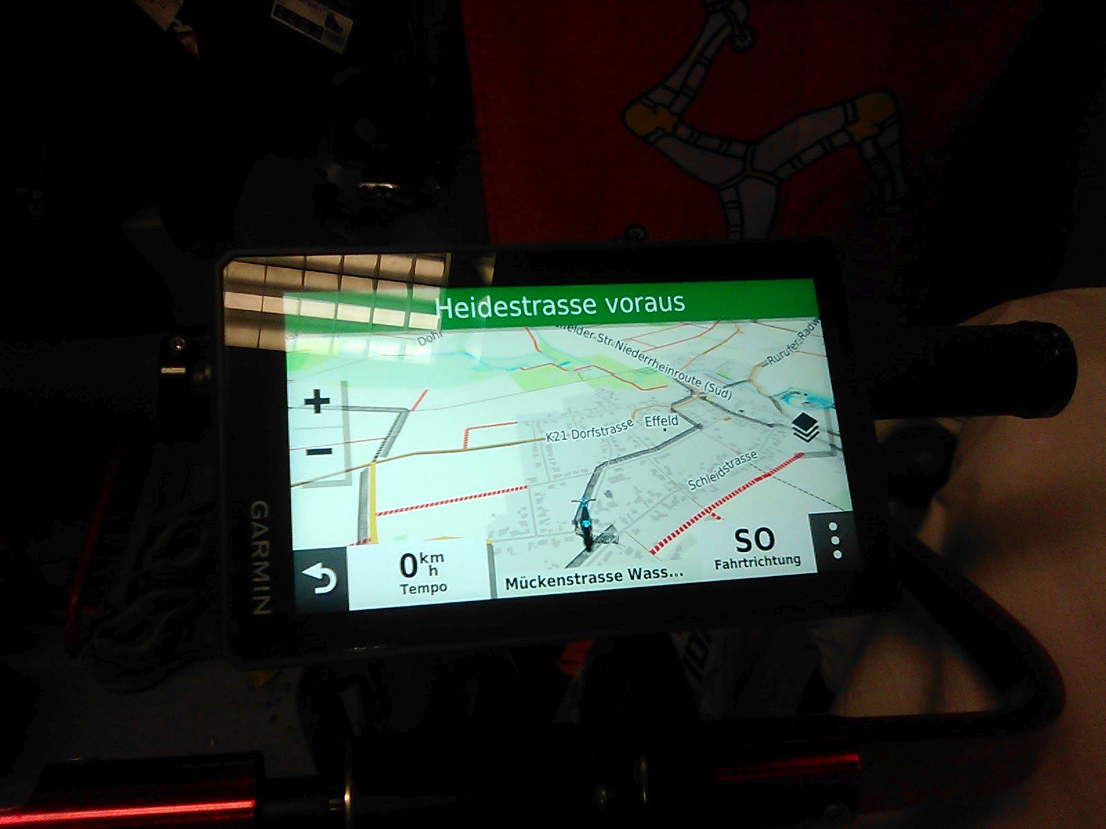

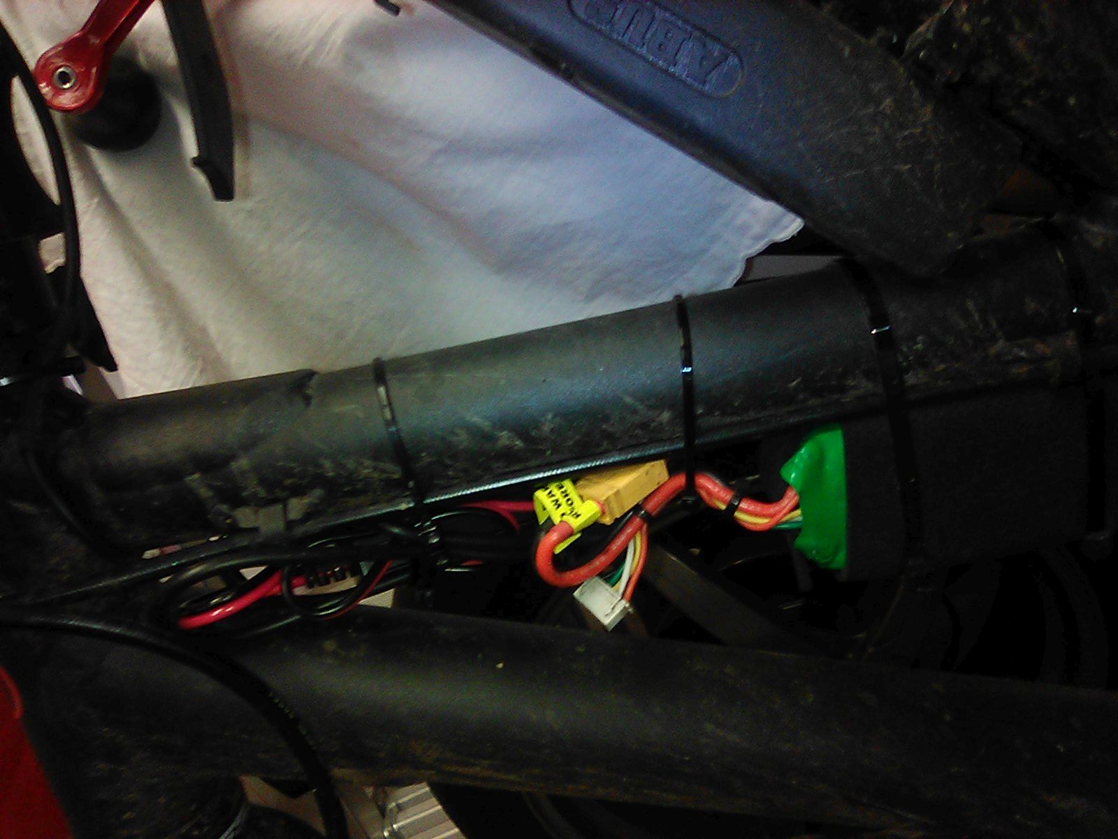

  • Kurzes zu meinen Test :
    Es funktioniert super!
    Lipo Akku hält ewig.....
    Die Garmin Halterung auch ...sehe keinen Sinn mir eine von Touratech zu kaufen!
    Zu OSM Karten.....bis jetzt war die mitgelieferte Garmin Topo am besten, ich habe lediglich Höhenlinien drüber gelegt!
