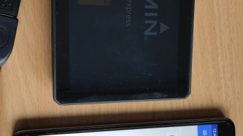

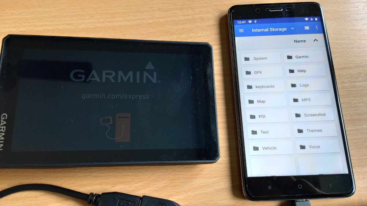

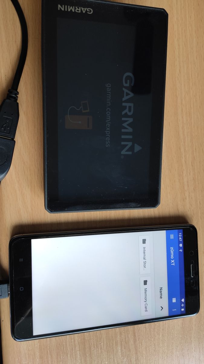

  • Servus Zusammen,
    nach dem man ja keine daten mehr per drive aufs navi spielen kann habe ich mir ein otg kabel zugelegt und mit der total comander app funktioniert es tatsächlich das android handy mit dem navi zu verbinden, man muss nur den zugriff auf den gewünschten ordner auf den navi zustimmen und dann nur noch die gewünschte datei aufs navi kopieren
