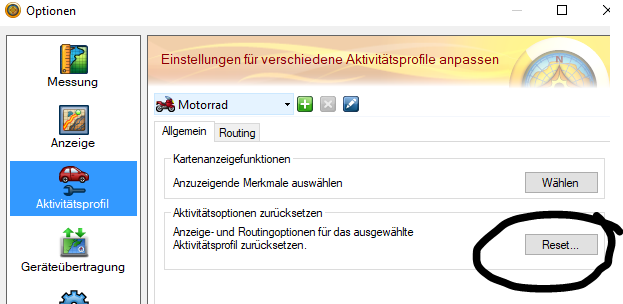

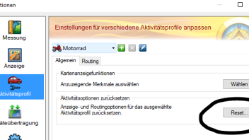

ZitatWarum reparierst Du dein BC Motorrad Profil dann nicht erst mal ?
Hatte ich mir für jetzt vorgenommen
. Daß es da ein "Reset" gibt war mir aber nicht erinnerlich (in den Optionen turne ich eigentlich selten rum) - insofern auch hierfür danke! -
