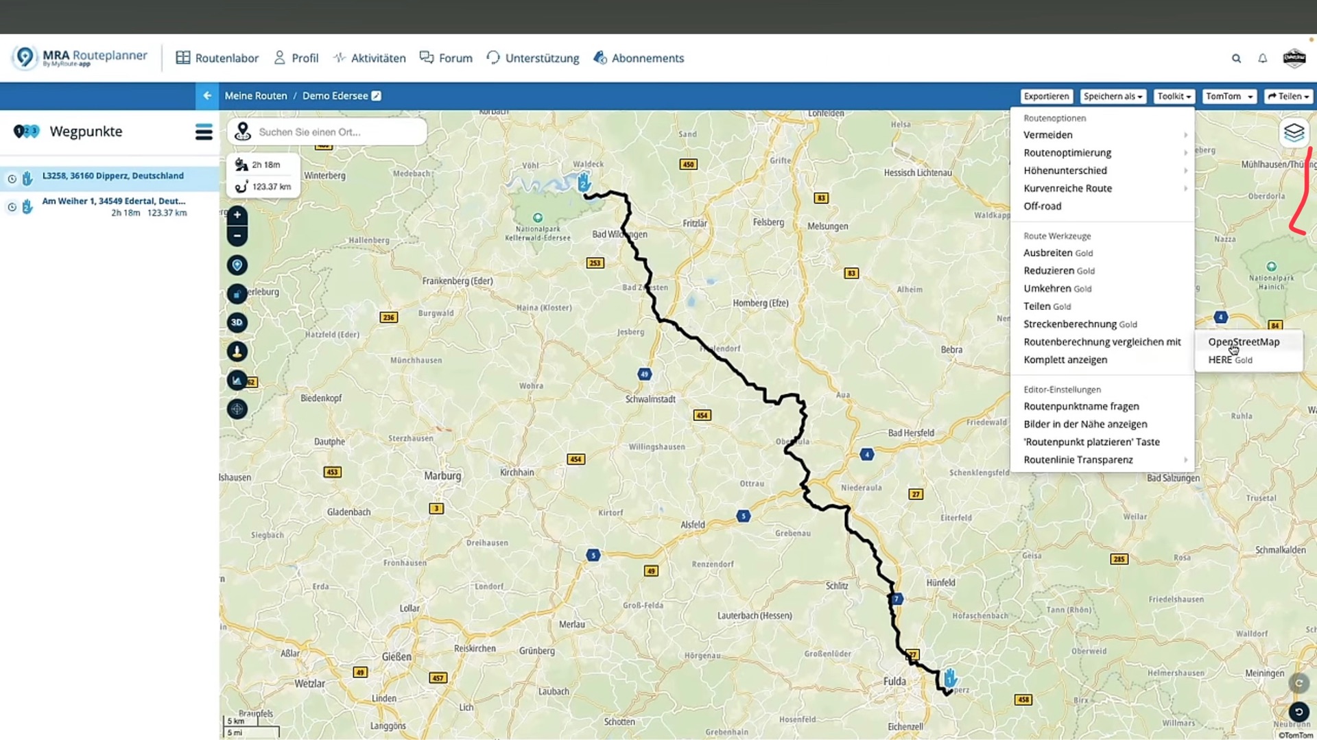

    Das aber gerade dort, wo Du fahren möchtest, zumindest in Westeuropa erhebliche Unterschiede in einem Halbjahr von Garminkarten auftauchen, die zu anderen Berechnungen kommen, ist eher unwahrscheinlich. Deutlicher und klar oft aufgezeigt sind Berechnungsunterschiede auf Grund unterschiedlicher Attributsetzung für die Straßen und Wege wenn man OSM Karten gegen die Here Karten vergleicht. Da weist übrigen MyRouteApp in der Planung deutlich darauf hin und biete die Option in der Planung beide Berechnungen, Here gegen OSM parallel direkt in der Karte darzustellen.
    Das kann selbst Basecamp nicht, hier muss die Karte gewechselt werden oder man müsste in beiden Karten erst einen Track abspeichern und dann diese in einer Karte parallel zur Anzeige bringen.
    Einmal editiert, zuletzt von Cabriote ()
    Das ist interessant! Wie geht das? Habe das Gold-Abo.
    Roland
  • Das geht über Toolkit, Berechnung vergleichen
  • Nein, das ist in der MyRouteApp eine Menüfunktion die heißt „Toolkit“ und darunter gibt es eine weitere Funktion „Routenberechnung vergleichen“
    Hier gibt es ein Video
    Externer Inhalt youtu.be
  • Genau das was @Ipop geschrieben hat, hatte ich gemeint. Also die Funktion innerhalb vom MRA.
