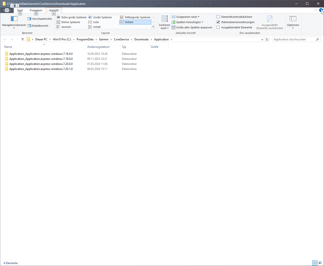

  • hubi85120 - falls Du einen PC hast, brauchst Du die nicht zu sichern - das macht Garmin Express selbst! Schau mal unter 'C:\ProgramData\Garmin\CoreService\Downloads\Application\' - hier solltest Du die letzten Versionen von Garmin Express finden. Ich nehme mal stark an, das es bei einem Mac auch irgendwo so eine 'Ablage' gibt...
    Bei mir sind's hier nur die letzten vier, da ich erst 'aufgeräumt' habe...

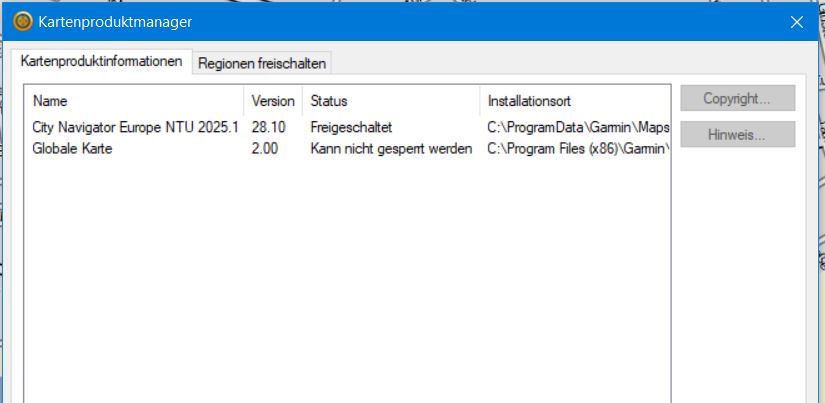

  • ich habe auch das Problem mit der Installation der neuesten Karte, mal funktioniert es, mal nicht. obwohl gleiche GE Versionen. Aber auch wenn es klappt, ist die Karte dann auf dem PC gesperrt und ich kann nicht auf die höchste Detailstufe gehen: Wie bekomme ich diese dann frei geschaltet. Auf dem Zümo XT selber keine Probleme.
    Danke und Gruß
    Detlev
  • Wie bekomme ich diese dann frei geschaltet
    Garmin Express auf 7.19 downgraden und Karte auf XT und PC damit neu installieren.

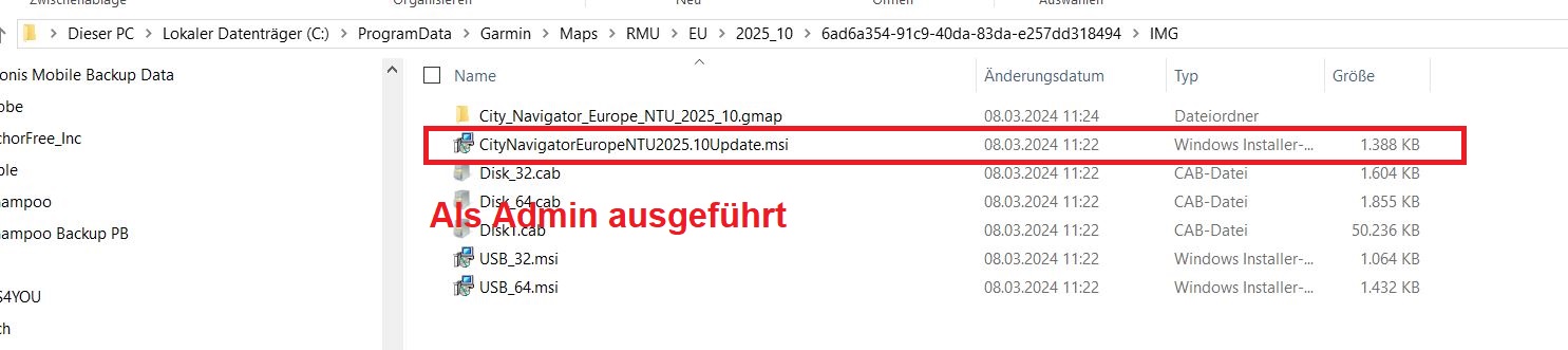

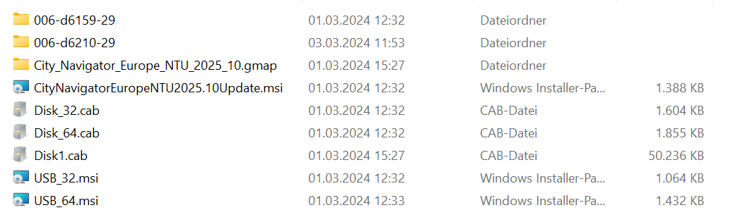

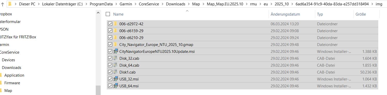

  • Hat jemand eine Idee welchen Zweck dieser Inhalt im Pfad
    "C:\ProgramData\Garmin\CoreService\Downloads\Map\Map_Map.EU.2025.10\RMU\EU\2025_10\6ad6a354-91c9-40da-83da-e257dd318494\IMG" hat ?
    Wurde bei der Installation der 2025.10 ( mit GE 7.20 ) Version gespeichert.
    Es könnte "Müll" dabei sein, da ich beim Download mit GE 7.20 mehrere Anläufe gebraucht habe.
    Klar ist eigentlich nur der Ordner "City_Navigator_Europe_NTU_2025_10.gmap" mit 7,4Gbyte. Das ist die Kopie, die regelmässig beim update einer Karte gespeichert wird.
    In den beiden Ordnern "006-d6159-29" und "006-d6210-29" liegen img-files mit jeweils über 3GByte
    Alles zusammen grausame 16,8 GByte auf meinem SSD-Laufwerk für ein Kartenupdate der CNEurope.

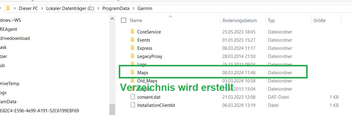

    Die eigentliche gmap-Karte, Version 2025-10, welche ja durch
    GE in "C:\ProgramData\Garmin\Maps"abgelegt wird, habe ich inzwischen auf HD verfrachtet und für Basecamp einen link eingerichtet.
  • Kann das nur vermuten - beim Mac gibt es dazu Entsprechungen im Application Support für Ecpress. Die dienen dazu um aus Segmenten die spezifische Geräte IMG zu bauen - je nach Gerät und Region gibts da unterschiedliche Paketierungen.
    Gruss, Hubert
  • Die fertigen Downloads liegen auch bei mir in dem Verzeichnis. Das Verzeichnis wird bei mir aber nach erfolgreichem Abschluss jeweils manuell gelöscht. Vorgesehen ist das ganze wenn z.B. die Karten erneut auf dem Rechner installiert werden sollen. Dann ist das ohne erneuten Download möglich.

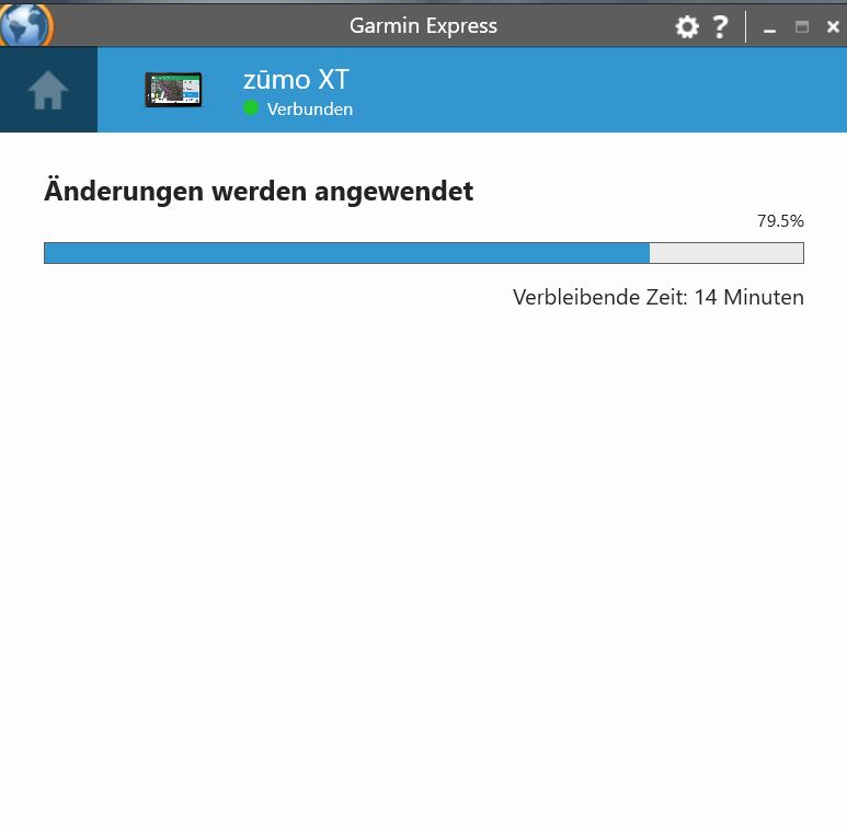

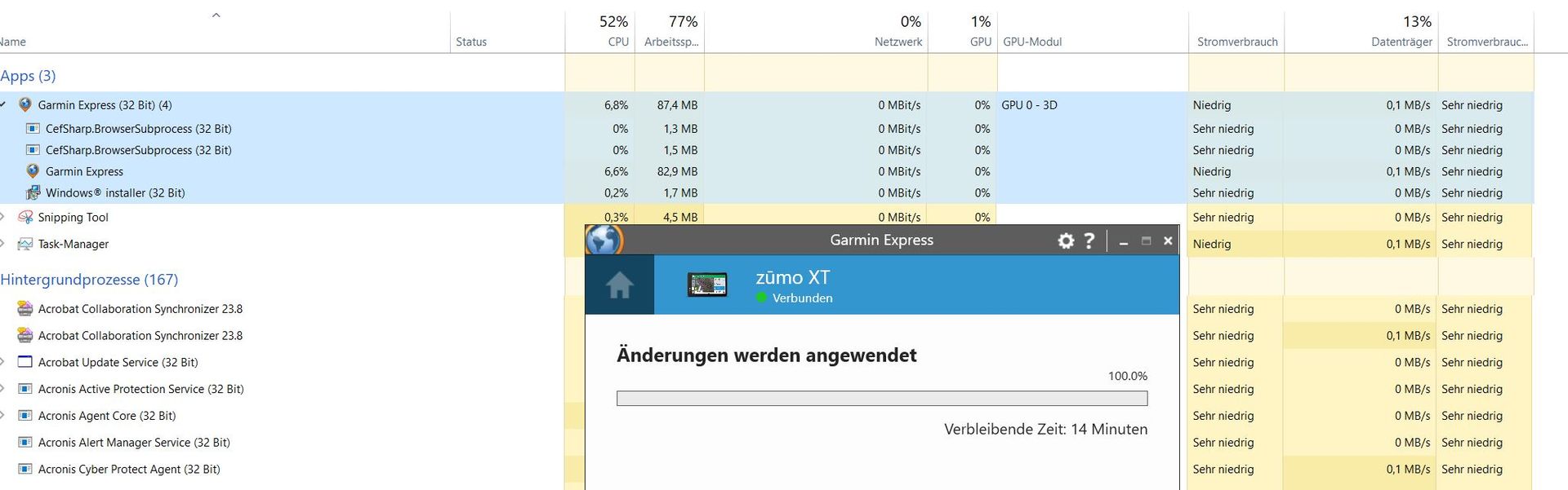

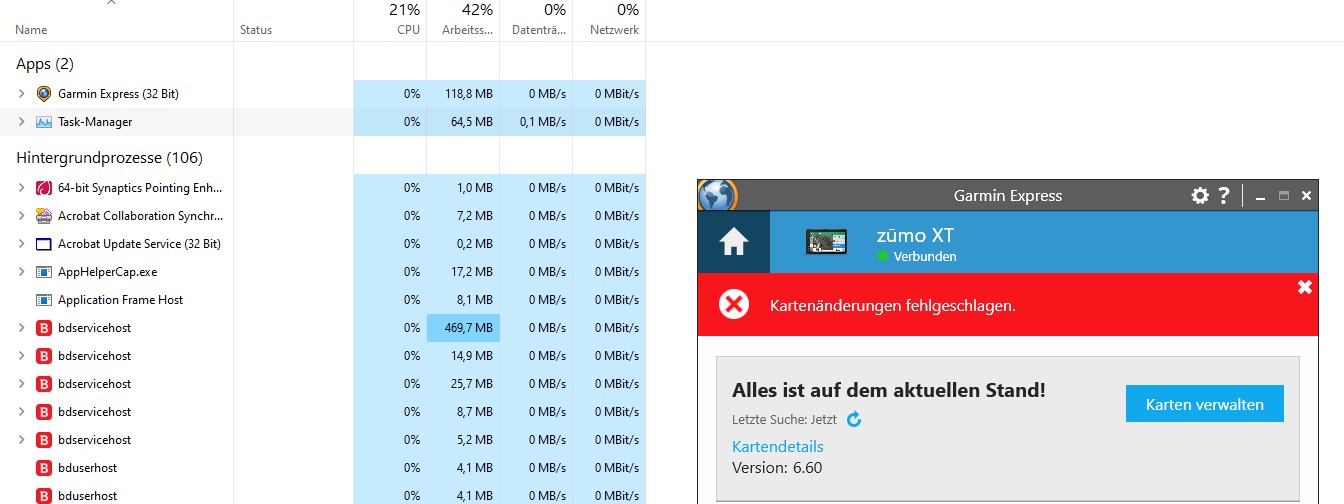

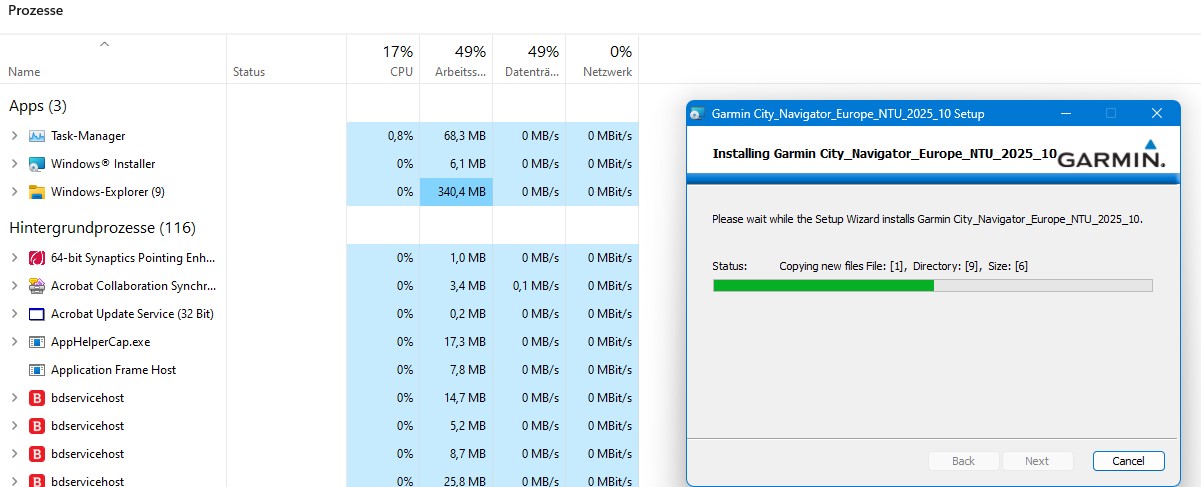

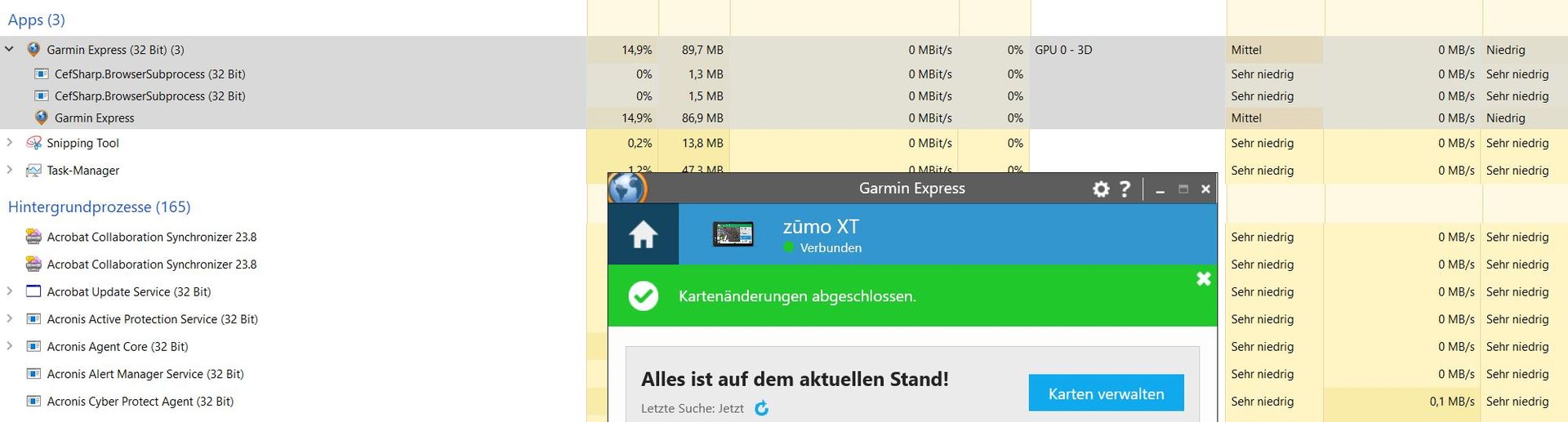

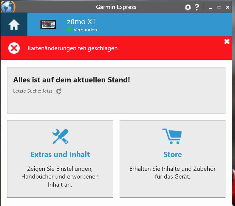

  • Bei mir mit Win 11 kommt es auch auf einem alten 2559 ein Lifetime EU und USA Karten Modell, was es vor 8 Jahren mal bei Amaz… gab, zu Problem, wo sich der rote Balken meldet. Öffnet man BC sieht man dass die Installation auf dem Navi abgeschlossen ist, auf dem PC nicht.
    Grund ist einfach, zumindest bei mir und dies nicht nur seit der aktuellen GE, dass zur PC Installation der Windows Installer im Hintergrund nicht aktiviert wird. Fährt man dann die Installation noch mal, mit Einstellung auf dem PC installieren, popt der Installer auf und kurioser Weise dann sehr schnell erfolgt die Installtion nach BC.
    Das Gerät ist vom Speicher her nicht das „Neueste“ trotzdem klappt die Installation beider Karten in Verbindung mit einer 16GB miniSD ohne Probleme.
