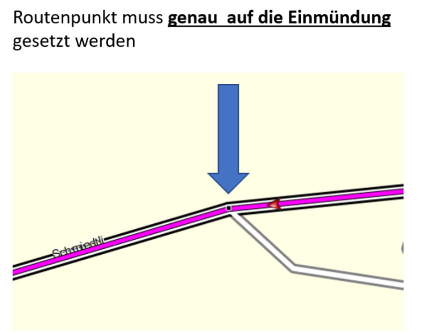

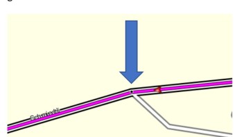

    Beim Erstellen einer Route mit Basecamp sollte man immer den Routenpunkt (nicht Waypoint) direkt und sehr genau auf eine Kreuzung bzw Straßen- oder Weggabelung setzen. Durch diesen Trick vermeidet man, dass Routenpunkte in Form einer Flagge auf der Gesamtübersicht der Route erscheint.
    Routenpunkt exakt setzen

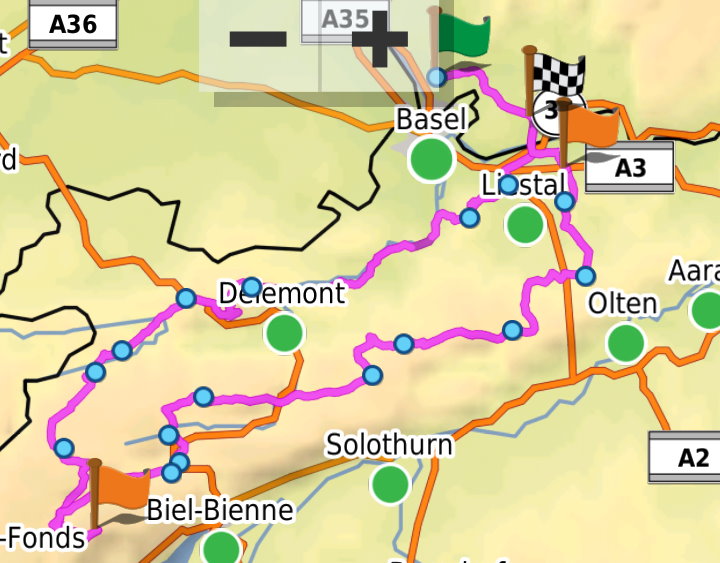

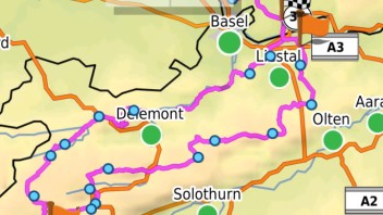

    wenn exakt gesetzt, tauchen nur noch die Waypoints als Flagge auf.

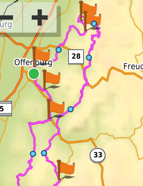

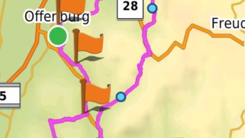

    So sieht es aus (hohe Auflösung), wenn Routenpunkte nicht genau gesetzt werden. diese Flaggen verdekcen sogar oftmals die Gesamtübersicht der Route in erheblicher Weise.
