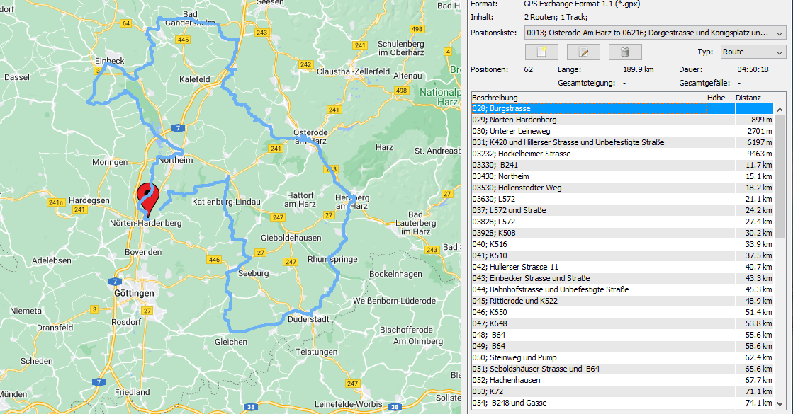

    Oder "graphisch", quasi mit Schere und Klebstift:
    Die Rundtour in 2 Stücke teilen mit der "Route Teilen" Funktion (Scheren-Icon).
    Geteilt wird die Route am gewünschten neuen Startpunkt.
    Als Ergebnis bekommt man 2 Hälften der ursprünglichen Rundtour.
    Nun einfach beide neu enstandenen Hälften der Rundtour wieder zusammenfügen, nur dass der alte 2.Teil der Roundtour jetzt der 1.Teil wird.
    Dazu markiert man beide neu enstandenen Häften der Rundtour, klickt die rechte Maustaste, im PopupMenü auf die Funktion "ausgewählte Routen zusammenführen", im nächsten Fenster die Reihenfolge so sortieren dass die alte 2.Hälfte nun die erste wird -> zusammführen -> fertig.
    Wenn man die 2. Hälfte als erstes markiert und dann die alte 1.Hälfte der Rundtour, dann muss man nichts mehr umsortiern, dann stimmt die Reihenfolge schon und man muss nur noch zusammenführen.
    6 Klicks, 6 Sekunden Arbeit- fertig.
    Ach ja, Route vorher dupliziern um das Original nicht zu zerstören hilft ab und an.
