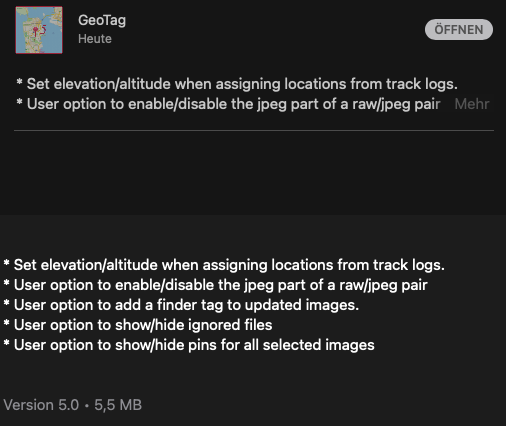

  • aber tatsächlich ist es schon schön, wenn man Jahre später direkt am Bild sieht in welcher Höhe das war.
    kurzes Update - seit heute ist das in Geotag möglich - da wird die Höhenangabe des Tracks mit eingelesen.
    Hierzu noch ein Tip - da die Garmin Geräte standardmäßig immer die Barometer bzw GPS Höhe nehmen, gibt es das Problem der Unschärfe je nach Tagesform des Empfangs. Habe mir daher angewöhnt in Basecamp den Track mit der Open Topo Karte anzeigen zu lassen, die Trackpunkte zu markieren und die Option Höhendaten aus der Karte übernehmen zu nutzen. Damit habe ich alle Höhendaten in den Bildern mit einer einheitlichen Referenz.
