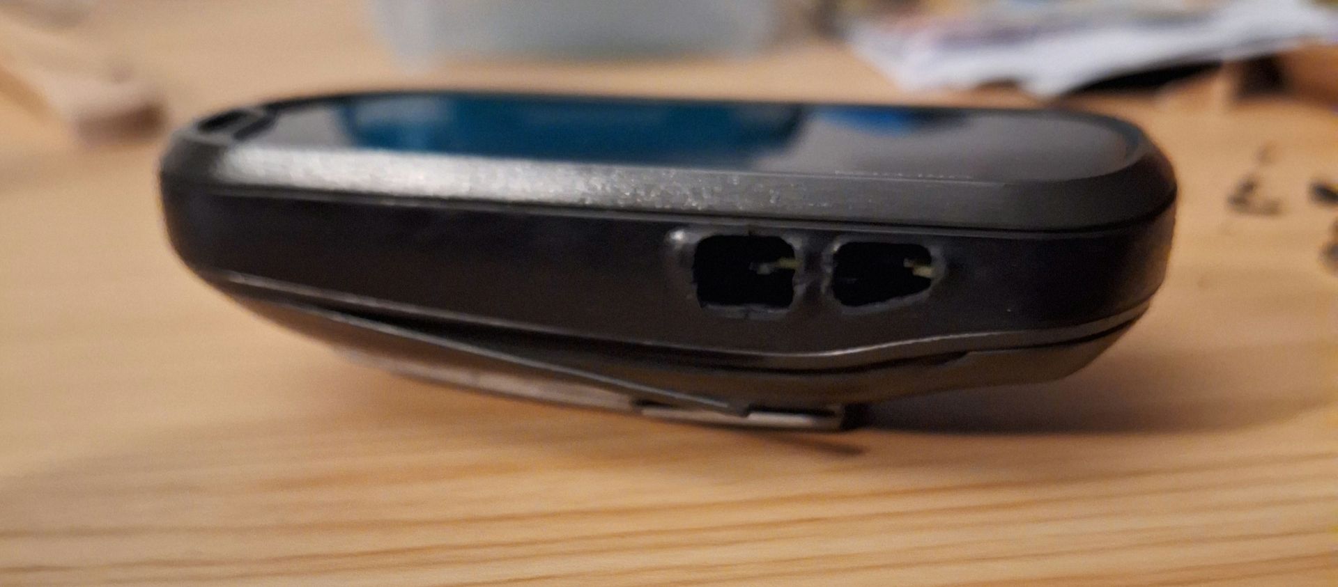

    Nun ist es aber leider so das das Navigationsgerät den Geist aufgegeben hat. Die seitlichen Knöpfe sind weggebrochen und der Rückdeckel löst sich auf.
    Vermutlich kann man da nicht mehr viel machen. Eventuell wäre der Rückdeckel noch nachbestellbar aber das mit den Knöpfen,. hmmm.

  • ich glaub, da kann ich dir bei beiden Fragen helfen:
    Nummer 1: https://www.lucian-bergmann.de…ratur-set-einschaltknopf/
    Bei ihm kann man das Reparaturset bestellen und selber dran basteln, oder man nimmt Kontakt mit ihm auf und schickt das Gerät hin. Hinterher ist die Knopfleiste deutlich schwergängiger als vorher, aber erfüllt seinen Zweck. Oder wenn du in der Umgebung von Leverkusen wohnst, kannst du auch direkt vorbeibringen...
