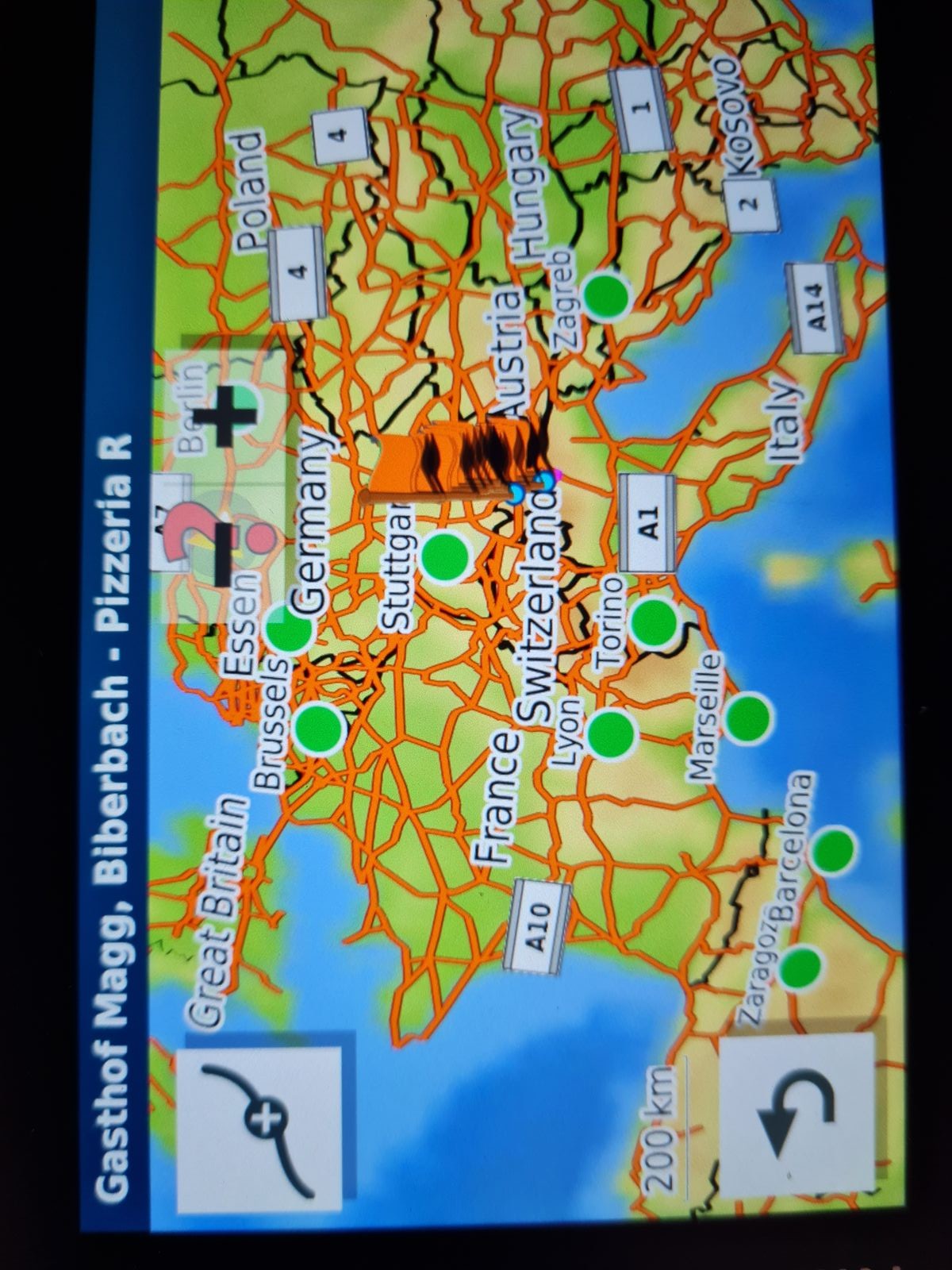

    wenn ich an meinem XT bei einer Route von ca. 300 km die Routenübersicht sehen möchte, dann zoomt das XT in den entsprechenden Maßstab. Beim nötigen Kartenaufbau scheint das Teil überfordert zu sein und bleibt hängen (kein Kartenaufbau), schaltet sich ab und startet neu.
    Das Gleiche lässt sich anhand der Minustaste simulieren - einfach auf ca. 30km rauszommen und der Kartenaufbau lässt das XT abstürzen.

    Ich hab mal genauer beobachtet: das Aufhängen geschieht erst beim Zoommaßstab von 30km. Egal ob von Hand (via Minustaste und somit auch ohne Route!!)) oder automatisch durch Übersichtseinstellung (Ansicht komplette Route).

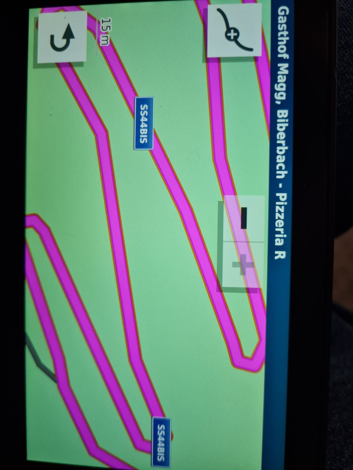

  • Gerade getestet, kein Problem. Die Route wurde mit kurviger erstellt, von einem anderen XT per Bluetooth zu meinem gespielt. Route aufgerufen, Kartenansicht gewählt, per "-" Taste bis auf 15m hineingezoomt (mehr geht nicht ;) ), per "+ Taste rausgezoomt bis 300km Auflösung. Karten 2026.20, Fw. 6.6.

    Wie gesagt, es ist wohl nicht Route-Abhängig. Mir scheint, als ob die Rechenleistung beim Zoomfaktor 30km an seine Grenzen kommt und aussteigt.
    Ulli´s rauszommen zeigt, wie es sein sollte. (nur dass ich mit der Minustaste rauszoome)
