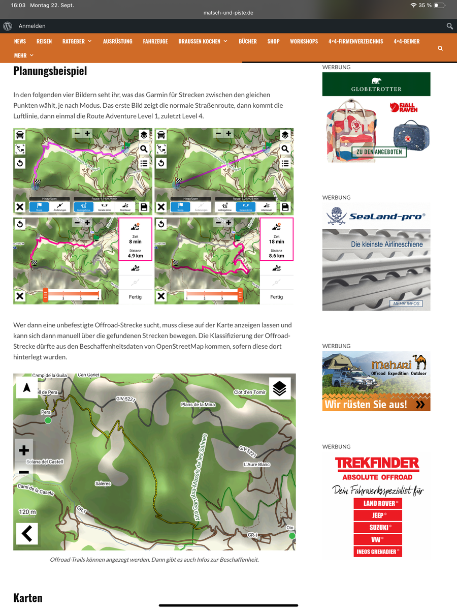

    Ich habe einen alten Test gefunden vom tread 1 wo schon verschiedene off-road Wege eingestellt werden können, wie man im bild sehen kann.
    Deshalb war ja meine frage wie das hinhaut und wie oder welche Wege da befahren werden sollten.

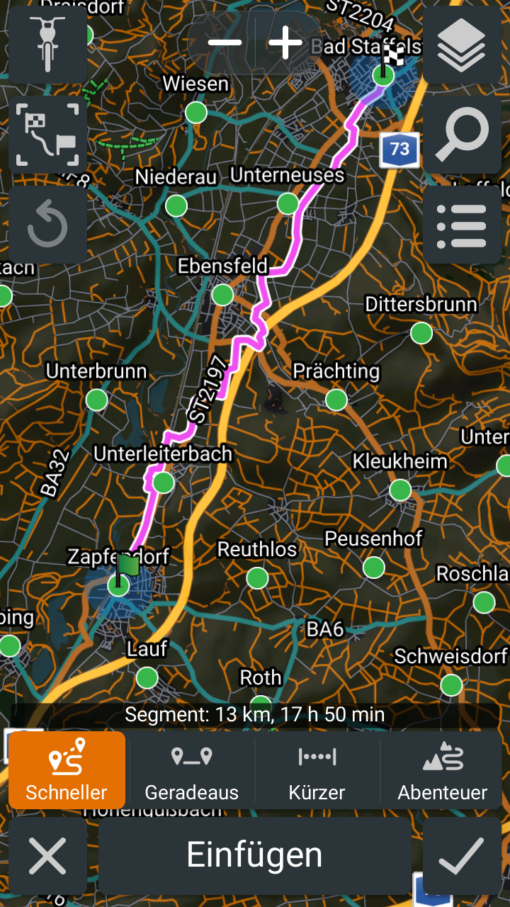

    Start ist 96199 ziel ist 96231 . Ist jetzt eine kurze strecke ca 15km aber die strecke und Wege kenne ich.
  • sorry dein zweiter Absatz im 4 post hat sich nicht so gelesen als ob du eines hast.
    Aber danke das du das mal eingeben willst.
    Ok,
    Trails finde ich da nicht :(

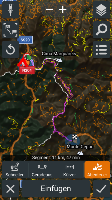

    Ich fange mal mit der LGKS (Via del Sale) an, die hatte ich schon kurz zuvor ausprobiert.
  • LGKS (Via del Sale) kann ich erstmal mit einem Tread Offroad Profil so planen wie es mir mit dem zumo Motorrad Profil nicht gelungen ist.
    (Das soll aber nun nicht gleich bedeuten, das es mit einem zumo Motorrad Profil nicht möglich ist)

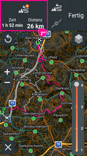

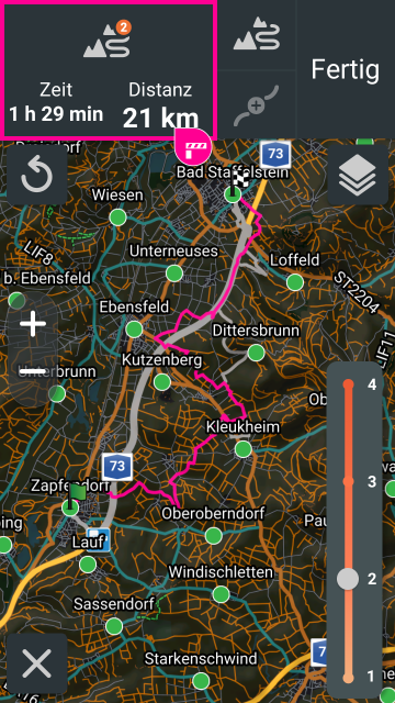

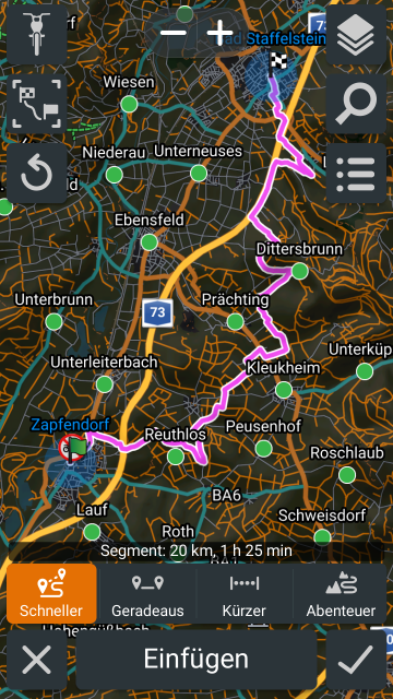

    Dann ein paar Beispiele Start ist 96199 ziel ist 96231:
    Sag mal, ab einer der "Routen" Vorschläge dem entspricht, was Du Dir vorgestellt hättest.
    Doch ich bleibe dabei, Offroad ohne Vorbereitung einem zu Navi überlassen ist grenzwertig ;)
  • Danke für die Arbeit.
    Das zweite bild könnte ich mir vorstellen. Aber so richtig ist es nicht was ich mir vorgestellt habe. Ist schon weit aussenrum, neben der autobahn verläuft zb ein feld-schotter strasse für ca die hälfte der strecke.

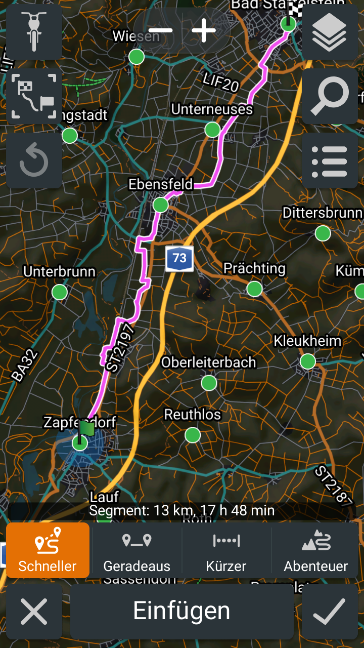

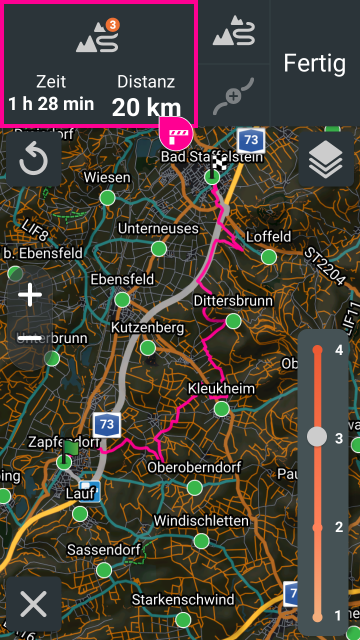

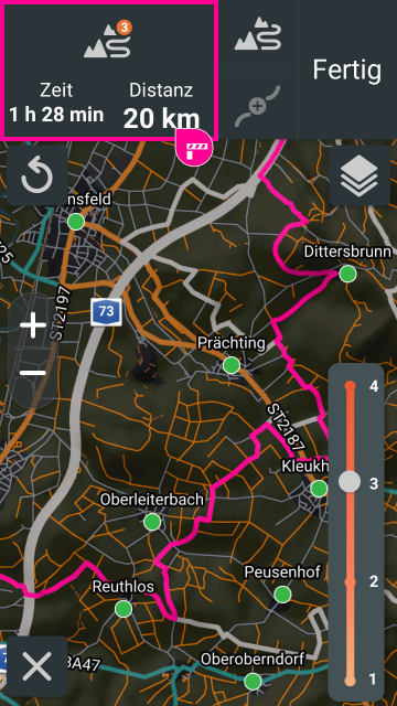

  • So,
    zwei, wenn auch sehr ähnliche,) Vorschläge hätte ich noch:
    Dann aber noch ein Hinweis, die Garmins routen teils schon auf der Straße recht merkwürdig und mit zusätzlicher Berücksichtigung von Gelände wird es gefühlt nicht besser.
  • So,
    Die schauen interessant aus. Wobei die hälfte auf einer gut ausgebauten Landstraße ist.
