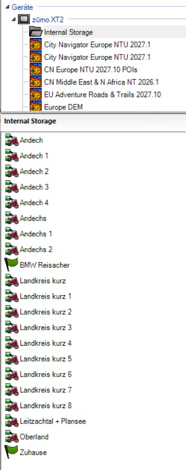

    Wenn ich meinen XT2 an BC anschließe (offiziell ja nicht mehr unterstützt, geht aber), zeigt mir BC auf dem XT eine ganze Reihe von Routen, die bei abgestöpseltem Navi dort nicht sichtbar sind (siehe Screenshot). Hab im Directory GPX schon alle Datein gelöscht, aber der Mist ist immer noch da.
    Jemand eine Idee wie ich diese Routen wieder weg bekomme? Sind vermutlich entstanden als ich vorhandene Routen im Navi bearbeitet habe.

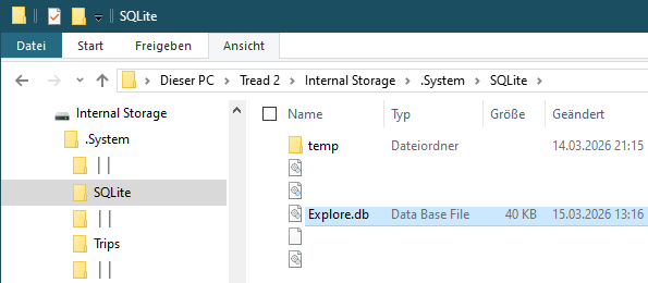

    Beobachte bei Gelegenheit mal wenn Du vermutest Alles gelöscht zu haben, wie groß deine Explore.db ist.
    Du kannst die Explore.db im versteckten Menü übrigens auch zurück setzten, das bringt Dir aber (evtl.) nichts, solange Du noch (unzugeordnete) Trips hast.

  • Da es nicht selten vorkommt, dass Routen auf Grund von Duplikaten immer wieder auftauchen, hier noch etwas Nachträgliches:
    BaseCamp kann Dir nicht direkt zeigen, was tatsächlich auf dem Navi ist.
    BaseCamp zeigt, wenn, Inhalte vorgefundener GPX Dateien.
    Damit nun auch die aktuellen Routen in BC gelistet werden können, erstellt im Zuge des PC-Verbindungaufbaus das zumo XT2 zuvor die „current.gpx“ auf Basis des zumo XT2 internen Routeninhalts.
    Dies wiederum ist u. A. ein Grund, warum je nach Routenanzahl / -größen der Verbindungsaufbau zum PC mal schneller ist oder auch mal extrem lange dauern kann.

    Was nun so gut wie immer hilft, ist halt das Löschen der Routen aus der Explore .db und der zugehörigen Trip Datei(en).
    Hier hat sich übrigens auch oft der Reset der Explore.db (zumindest zum großen Teil) bewährt.

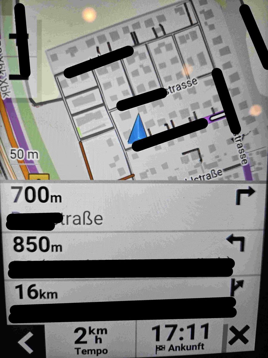

    - Wenn ich die Anzeige der Abbiegehinweise einschalte, dann zeigt er mir drei(!) Abbiegungen an, aber beginnend bei der übernächsten Abbiegung! Das kann ja nicht wahr sein, kann man das irgendwo einstellen? Einen Abbiegehinweis will ich schon sehen, aber dann den nächsten!
    Hast du mal einen Screenshot?

    Einen Screenshot habe ich nicht, aber ein Handyfoto, siehe anbei :)
    Die erste Rechtsabbiegung ist nur 150m entfernt, die angezeigten 700m ist erst die darauffolgende Abbiegung in den dortige Strassennamen. Beim Ausprobieren springt die Anzeige zuweilen um, vielleicht hängt das mit der Distanz zu einer Annäherung oder vielleicht auch mit dem Annäherungalarm zusammen. Da muss man wohl noch das versteckte Menü ausforschen? Jedenfalls hätte ich gerne nur eine Zeile für die jetzt kommende Abbiegung, und das dann auch noch dauerhaft....

  • Jetzt komme ich dahinter dass die nächste Abbiegung in der blauen Kopfzeile stehen sollte. Das wird bei mir nicht angezeigt, vermutlich weil ich mehrere Karten aktiviert habe.
    Die im Foto abgebildeten Anzeigenhinweise sind dann nur zusätzlich und beginnen deshalb erst mit der zweiten Abbiegung, das habe ich jetzt verstanden.
