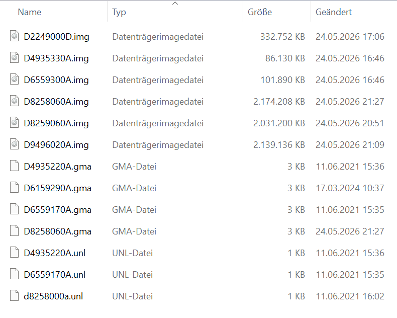

    Im zumo XT Verzeichnis befinden sich jetzt mehrere *.img Dateien mit dem gestrigen Datum. Aber nur eine *.gma Datei mit dem gestrigen Datum. Diese passt vom Namen her zu einer der *.img Datei. Diese *.img Datei ist ca. 2,4 GB groß.

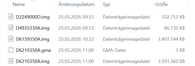

    Inzwischen habe ich die Version 2027.10 auf einem "Dummy zumo" (SD Karte) installiert.
    Die Installierten *.img und *gma Dateien unterscheiden sich - bis auf 2 - komplett von den gestern im zumo XT installierten Dateien.
    Warum?
    Kann ich diese SD Karte ins Zumo einsetzen um zu testen, ob die neuen Karten damit erkannt werden?
    Kann ich diese Dateien und die GarminDevice.xml von der SD Karte ins zumo XT kopieren und versuchen, ob es dann funktioniert? Natürlich mache ich vorher ein Backup des zumo XT. Oder ruiniere ich das zumo XT damit komplett?
    Oben: zumo XT Map Verzeichnis
    Unten: Map Verzeichnis der SD Karte
