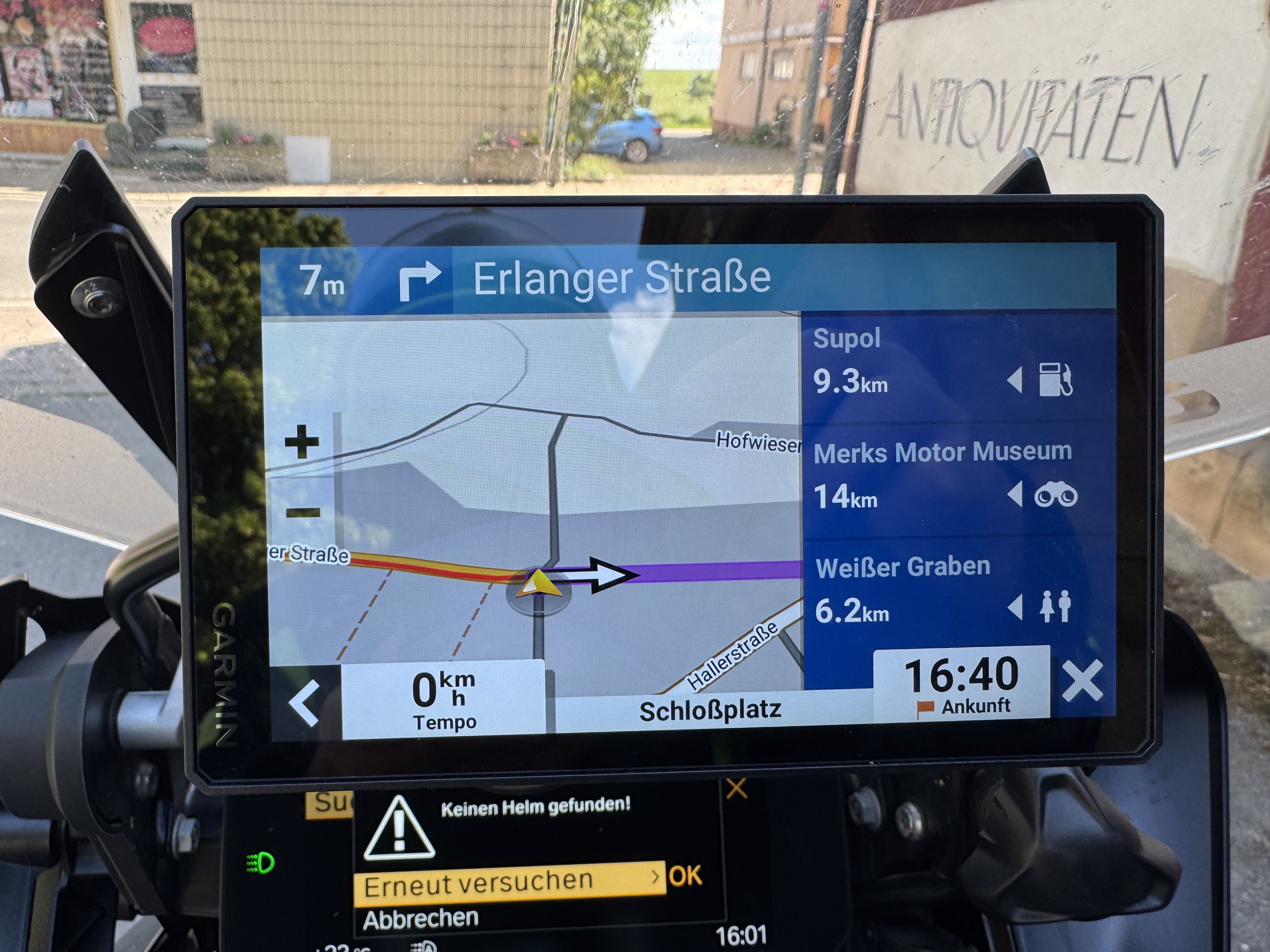

  • Hallo, ich möchte auf der anzeige re unten die ankunftszeit und die restkilometer haben. Ausserdem würde ich gerne z.b. die cafe‘s in der nähe oder in meinen gespeicherten poi‘s angezeigt bekommen.
    Wie kann ich das unstellen ?

  • du kannst auf der Hauptanzeige lange auf die zu umstellende Anzeige drücken dann kommt ein Menü wo du diverse Möglichkeiten hast.
    Genau so ist es bei den Reisedaten auch dort gibt es gewisse Auswahlfelder. POIs sind jedoch keine dabei.
    lg Harry
    Hallo SiggiNavi,
    ich denke, Du wirst "nur" eins von Beiden, entweder Ankunftszeit oder Restkilometer angezeigt bekommen. Mir selbst ist es noch nicht gelungen dort mehrere Elemente anzeigen zu lassen :(

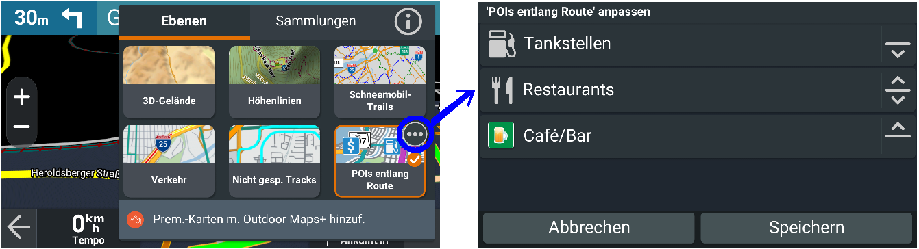

    Dann bin ich mir nicht sicher ob Du weißt, dass man in der Karte, bei den Karten Ebenen im Element mit den "POIs entlang Route", mit Hilfe der 3 Punkte, dort 3 Kategorien bzw. Suchkriterien selber festlegen.

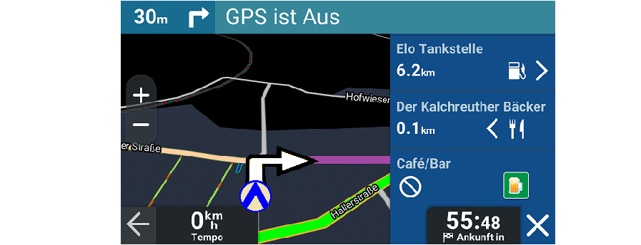

  • Wie ist es möglich,
    den aktuellen Positionspfeil soweit oberhalb entfernt von der unteren Kante anzeigen zu lassen :?:
    24243-pasted-from-clipboard-jpeg
    vs
    Wenn man den gelben Positionspfeil von SiggiNavi mit meinem blauen Positionspfeil vergleicht, dann erkennt man, dass der Gelbe mit deutlich mehr Abstand zur unteren Kante angezeigt wird.
    Es mag jetzt trivial klingen, aber es hat mich schon immer gestört, dass bei mir die Pfeile soweit unten angezeigt werden und man so gerade in Situationen mit vielen Serpentinen recht schnell die Übersicht des Fahrtverlaufs aus den Augen verliert :(

  • Leider nein, es sei denn man schaltet die rechte Infoseite aus.
    Leider wurde diese Infospalte vor einigen Jahren bei einem Generationswechsel der Serien von weiß auf blau geändert und unötig breit.
