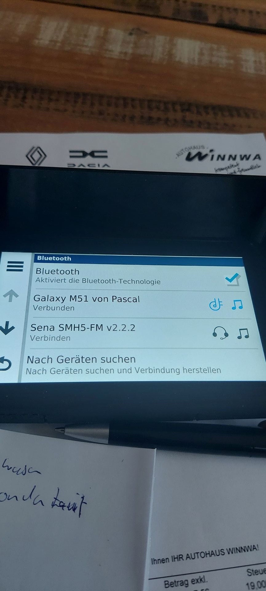

  • Hallo Benutzer von Zumo XT .Ich möchte gern von meinec Handy App Kurviger.de routen Exportieren. Hab natürlich alles so gemacht wie es bei Kurviger.de steht, hat natürlich nicht geklappt. Mir ist erstmal eingefallen.,das der Dateimanager kein Symbol Zeigt mit USb . Nun mein Zumo Xt erkennt ein Gerät mein Handy Aber wenn ich die GPX Datei Exportiere und mit dem OTG Kabel ist Garmin Drive nicht verbunden. Das ist mal daa Problem beim Datenmanager ist wie gesagt das USB Symbol nocht vorhanden. Wenn ich es über Bluetooth mache findet Drive mein Xt und wenn ich die GPX Datei exportiere zeigt er mir an bei Drive sende GPX Datei und wenn ich im Xt nachschaue finde ich nix .Was mache ich falsch?

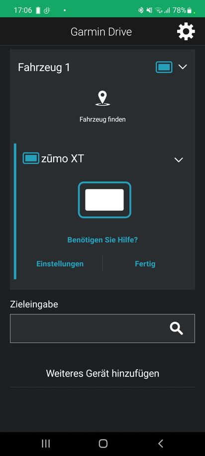

  • Um eine Route von Kurviger drahtlos an das ZumoXT zu überragen wird die Garmin Drive App benötigt.
    Das Pairing Smartphone/ZumoXT mit der Drive App einrichten.
    Die Route von Kurviger exportieren. Dann erscheint eine Auswahl wohin. Dann die Drive App auswählen und anschließend dort Senden klicken. Dann wird die Route direkt in ZumoXT geladen.

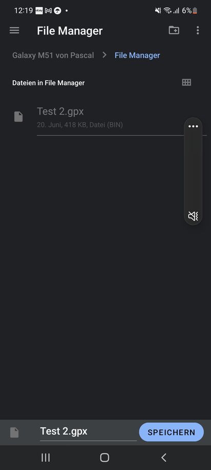

  • Fragt mich als Textdatei? Habs mit Textdatei gemacht an Drive daa fragt.Drive mich versenden und ich versende.es aber in meinem XT finde ich dorse Testroute nicht 1🙈
  • Es darf keine Textdatei sein, es muss eine gpx-Datei sein. Was soll das XT mit einer Textdatei, außer sie ggfs. Als Text darstellen zu können? Nur gpx wird als Route oder Track erkannt und ausgewertet (auch wenn das im Endeffekt auch "nur" Textdateien sind, allerdings speziell formatiert).

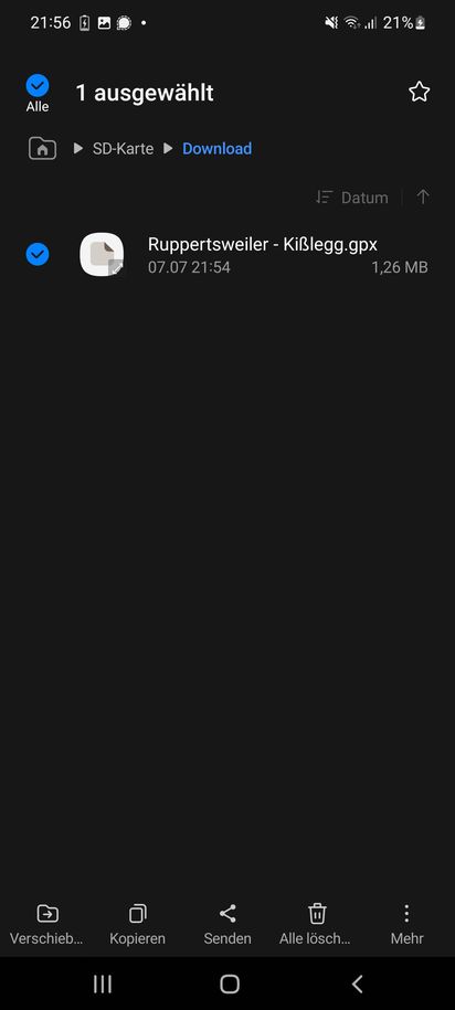

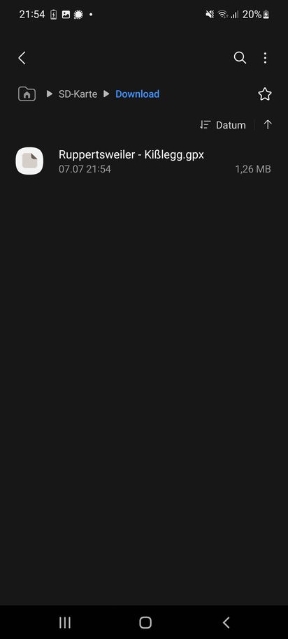

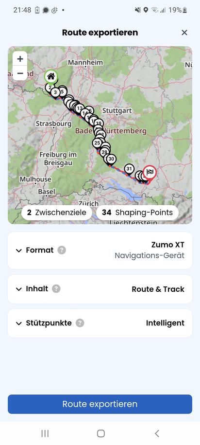

  • Jetzt habe ich mein ältetes Android Handy ausgekramt. Da geht es so:
    1. Route von Kurviger exportieren und im Download Ordner speichern.

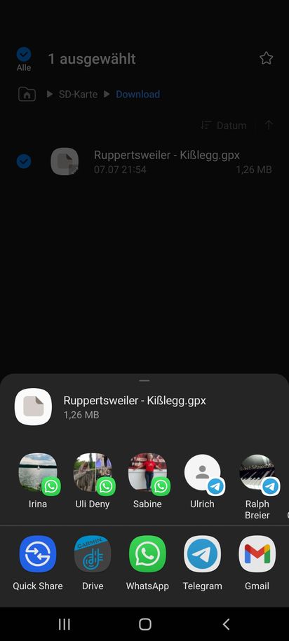

    2. Mit dem Dateimanager auf dem Handy die GPX Datei markieren! Also etwas länger drücken und nicht nur anklicken, denn dann wird sie geöffnet was nicht geschehen sollte.
    3. Anschließend unten rechts auf die drei Punkte klicken und dort Teilen auswählen.
    4. Dann wird bei mir die Drive App angeboten.
    5. Diese anklicken, im folgenden Fenster auf Senden und die Datei wird aufs ZumoXT übertragen.
    6. Fertig.

  • Je nach Androiden Version, kann es auch an den Einstellungen liegen, meine alten Möhren zicken schon beim PDF Format. Ich muss immer explizit nochmals das Dateiformat eingeben über "speichern unter", wenn die vorgenannten Lösungsvorschläge nicht zielführend sein sollten.
    Bei mit würde Deine Datei heißen Test2.gpx.txt, hängt bei mir vermutlich irgendwie mit den Einstellungen der Dateiformate zusammen.

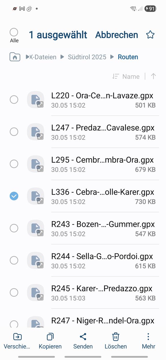

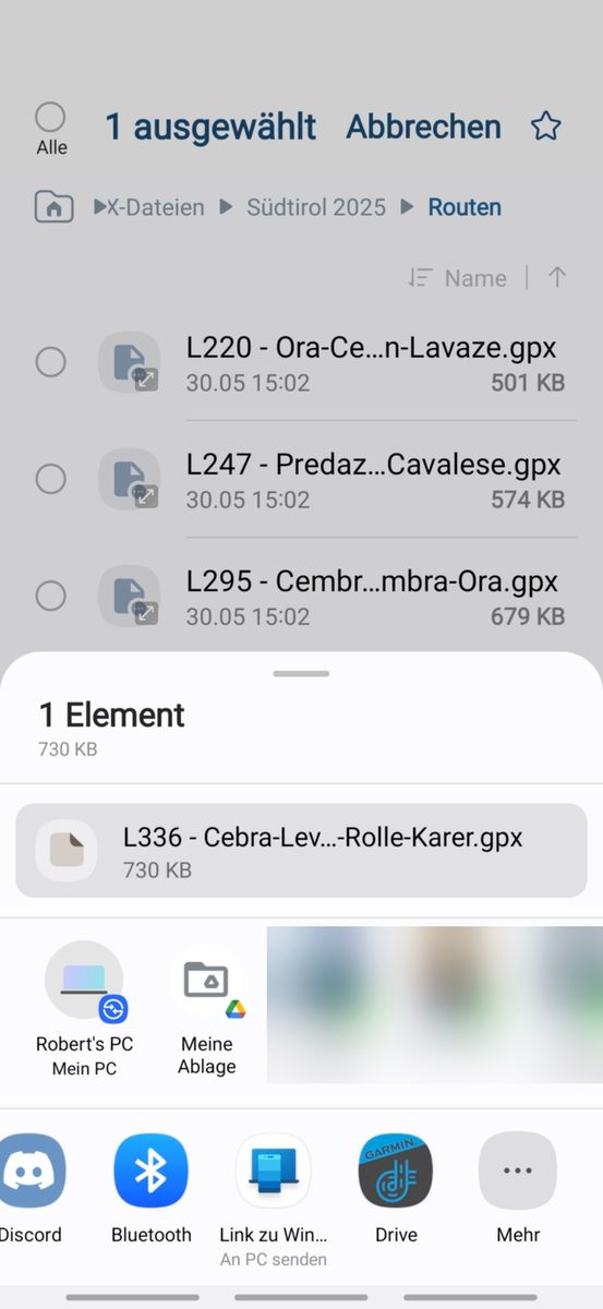

    Im Datei-Manager des Smartphones die gewünschte Datei auswählen (meist ist das 'lange drücken':
    Danach unten auf 'Senden' bzw. 'Teilen' (am Samsung A55 hier 'Senden') und unten in der Leiste 'Garmin Drive' suchen und anklicken...

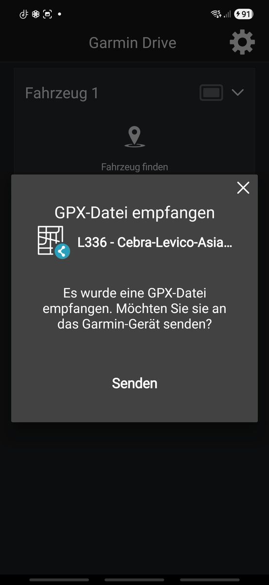

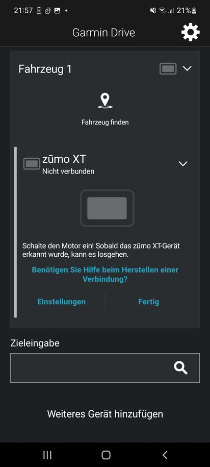

    Dann meldet sich Garmin Drive mit folgendem Bildschirm:
    Wenn der Zumo XT mit dem Smartphone verbunden ist, wird die Datei nun durch einen Druck auf 'Senden' an ihn geschickt und der Zumo meldet, das er eine Datei empfangen hat.
    Ich hab' so bei einem Mototrrad-Urlaub immer meine vorgeplanten Routen für einen Notfall auf dem Smartphone dabei!
    (Für die Kundigen - Ja, da fehlt ein 'm' bei 'Cembra'... :P )
    Ciao, Robert :)
