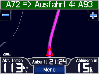

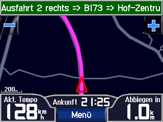

    Öffne beide Dateien mit einem Editor und suche in meiner Datei einfach nach "Richt." und "Ausfahrt" - schon hast Du's und kannst Dir die Einträge gleich in Deine "user" kopieren...
    Das ist doch einfacher, als wenn ich hier über Bilder die ganzen Einträge "zusammenbastle".
