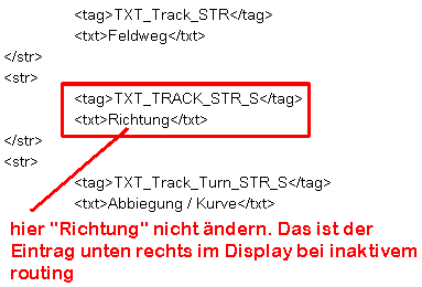

    Hallo JoMcIce,

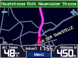

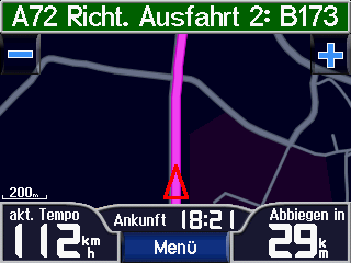

    Ich hab Anschlussstelle durch AS & Richtung durch Richt. ersetzt,
    Uwe

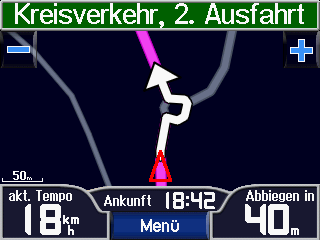

    Der Ansatz ist wirklich gut! Die Info im grünen Balken ist damit eindeutig besser. Durch die kürzere Darstellung wird der Text öfters im großen Schriftfont angezeigt. Ist die Info für eine Zeile zu lang, wird automatisch auf den kleineren Font umgestellt und die Info ist trotzdem (meist) vollständig zu lesen. Aber: Anschlußstelle oder was man daraus gemacht hat, wird nicht nur für Autobahnen, sondern auch für den Kreisverkehr verwendet - sicher kein Beinbruch, nur als Hinweis, das man - wie mehrfach schon erwähnt - nicht blindlinks alles umschreibt... Habe bei mir in "Ausfahrt" geändert. Meine Deutsch.gtt nochmals zum download - bitte nicht in Verbindung mit der "Deutsch-user"-Variante verwenden!
