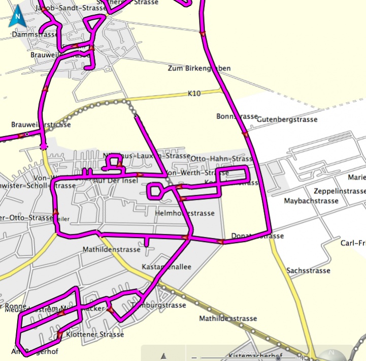

    Ich habe es mal mit wingdb probiert, da liegen die Routingpunkte meist mitten auf der Kreuzung, was den Abbiegehinweis zunichte macht, siehe Bild.
    Im 2. Bild sieht man ein interessantes Routing. KA wie das zustande gekommen ist, die schwarze Linie ist der Track der eigentlichen Strecke. Einstellungen waren "Radfahrer" ohne jegliche Vermeidungen.

  • Auf dieses Problem suche ich auch noch eine Lösung. Ich hätte gerne Abbiegehinweise und eine genaue Trackverfolgung. Einen Track in eine Route umzuwandeln, kostet schon mal den genauen Weg und es wird wie in Deinem zweiten Beispiel schon mal abenteuerlich geroutet. Dass sowas aber auch per route-zusammenklicken passieren kann, dafür habe ich ein schönes Beispiel angehängt. Zwischen dem ersten und den zweiten Screenshot liegt genau ein weiterer Wegepunkt. Halt an der Stelle, an der man den nächsten setzen würde: Also der K10 folgend, und dann den nächsten Wegepunkt dem Track folgend, kurz hinter der Kreuzung setzen.

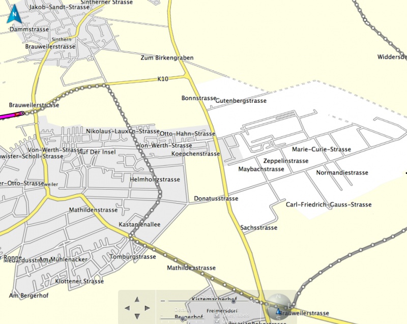

    Die Routingeinstellung von BaseCamp mit CN2010 ist übrigens "Emergency".

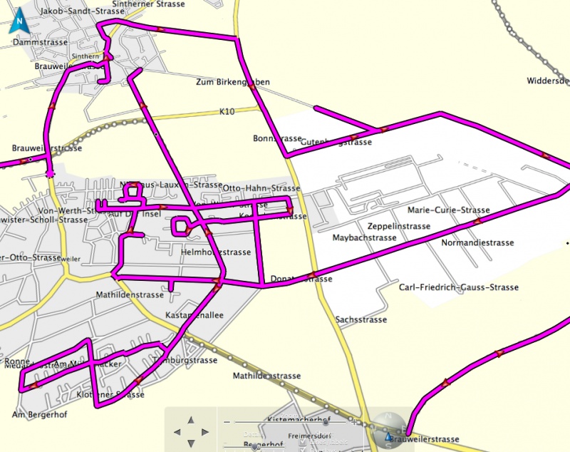

    Mit "Car/Motorcycle" sieht das dann so aus, auch nicht viel besser:

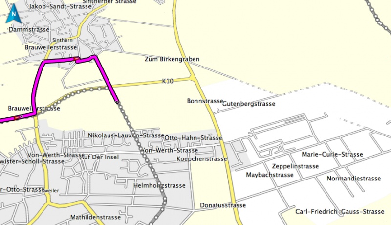

    Bei "Bicycle" oder "Pedestrian" wird so geroutet:
    Schon besser, aber immer noch nicht so wie man das eigentlich wollte. Irgendwie scheint an dieser Kreuzug abbiegen nicht vorgesehen zu sein.
    Also insgesamt ist das mit dem Autorouting noch lange nicht ausgereift. Also bleibt erstmal nur Tracknachfahren ohne Abbiegehinweise. *seufz*

  • Vielen Dank für den Hinweis, das Problem liegt aber in den Routingalgorithmen der jeweiligen Programme (BaseMap, MapSource, Vista). Auf das oben genannte Problem bin ich nur gestossen, weil ich den Track und die daraus errechnete Route "übereinandergelegt" und dann vom Verlauf her kontrolliert habe. Dabei ist mir die Abweichung aufgefallen, die ich dann händisch korrigieren wollte. Geht aber nicht, der Routingalgorithmus von BaseCamp spielt da nicht mit. Ich kann ja noch nicht mal "per Hand" links abbiegen, ganz ohne Track oder Route drumherum. Die Route besteht im obigen Beispiel aus zwei plus einem dritten Punkt.
    Wenn ich mir nun überlege, wie mühsam das kontrollieren der errechneten Route auf dem Gerät dann ist, wird mir ganz anders. Und dann ist die Route noch nicht mal korrigiert. Und ja, solcherart wirre Routenführung gibt's auch auf dem Gerät. Habe ich bei meinem vista schon häufiger gehabt. Das wird auf Oregon & Co wohl auch nicht anders sein. Siehe den ersten Post.
