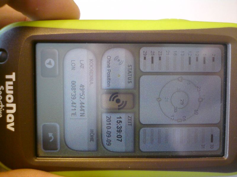

  • Also auch mit der neuen SW habe ich das Problem. Ich habe davon mal ein Bild gemacht. Ich bin im Gebäude direkt neben einem großen, dünnen Fenster aus den 80er Jahren. Das Gerät liegt auf der Fensterbank.
    Mit meinem externen Empfänger habe ich an der gleichen Position einen deutlich besseren Empfang - wobei: Genügend Satelliten dürften es ja schon für eine Positionsbestimmung sein; sind mehr als 4.
    TwoNav Sportiva
    bei den Balken gibt es keinen Hinweis, dass Satelliten gefixt sind oder nicht, deshalb kann die Sat-Anzeige in der Datenleiste von der Satelliten-Statusanzeige abweichen.
    Dass ein Satfixproblem unter gewissen Gegebenheiten vorhanden ist, diskutieren wir hier schon länger. Ich konnte das Problem nicht richtig eingrenzen. Das Verhalten hat sich nach diversen updates immer wieder verändert. Mit der 2.2.1 läuft mein System sehr stabil.
    Wie ich schon öfters schrieb, tritt das Problem bei mir sehr selten (im Schnitt alle 3 Wochen bei täglichem Einsatz) auf.
