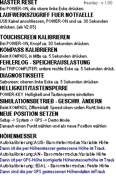

TASTENKOMBINATIONEN:
  • Master Reset: Press and hold upper left corner of display while powering on.- You'll get a question if you want to delete all user defined data.
  • Diagnostic Page: (a la Colorado): Go to satellite page and press and hold upper left corner of display for 5 or more seconds.
  • Helligkeit/Tastensperre: press power-key (you can select brightness and lock screen)
  • Touchscreen kalibrieren: Power on and hold key for 30 Sec. - adjust touch screen
  • Screenshot: on the main menu: Setup->Display->ScreenCapture->ON then goto screen where you want and press (and quickly release) the power key - connect to computer - bitmap is saved in folder garmin/scrn of Oregon.
  • Kompasskalibration: Langer Druck auf Display bei Kompass-Seite (Erspart Menüaufruf)
  • Error Log, Speicherauslastung: auf der Trip-Computer-Seite rechts unten drücken länger halten und loslassen: Error Log und "Speicherauslastung" wird angezeigt. (Danke an horstj)
  • Simulationsbetrieb - Geschwindigkeit ändern - Auf die Kompassseite gehen und auf dem "Ziffernblatt" auf die 12-Uhr-Position drücken um die Geschwindigkeit zu erhöhen. Reduzieren wenn man unten drückt. Links und Rechts um die Richtung zu ändern - ähnlich der Wippe am Gpsmap 60.
  • USB-LAUFWERK erzwingen wenn Gerät nicht mehr funktionsfähig: ab Firmware 2.85 USB-Kabel anstecken und danach Gerät abschalten - Gerät einschalten und Powerknopf für ca. 30 Sekunden halten - nun sollte USB-Hostbetrieb beim Oregon möglich sein, selbst wenn es nicht mehr funktionsfähig war
  • Neue Position setzen (wenn GPS nicht aktiv / also Demomode) - Setup -> System -> GPS -> Demo Mode ... dann zu Sat-Screen wechseln und rechts unten (ganz in der Ecke) ca. 2 sec drücken - danach erscheint die Kartenseite und man kann seine Position setzen. (Danke an boerdi)
TASTENHILFE AM OREGON:
Tastenkombinationen auch als Bild für den Oregon downloadbar: entweder auf ?:\Garmin\Profiles installieren (ich kopier es dorthin) oder auf ?:\Garmin\Bilder
Obiges Bild einfach aufs Navi laden und man hat die Info immer mit.

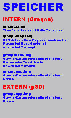

Im internen Speicher können folgende .IMG-Files liegen:
  • gmaptz.img --> TimeZone-Map enthält die Zeitzonen
  • gmapbmap.img --> DEM default BaseMap oder auch andere Karten bei Bedarf möglich Priority (intern)
  • gmapprom.img --> Garmin-Karten oder selbstdefinierte Karten oder Zusatzkarte z.b. Worldmap4 Priority (intern)
  • gmapsupp.img --> Garmin-Karten oder selbstdefinierte Karten (intern UND extern möglich - mit max 4GB je nach Speicherplatz möglich)
  • neu mit aktueller Firmware beliebige Filenamen (sinnvoll auf externer Speicherkarte): statt gmapsupp.img beispielsweise: Topo-A-v2.img, Topo-D-v3.img, Topo-Island.img, ...)

im trip computer rechts unten drücken länger halten und loslassen:
error log und "speicherauslastung" wird angezeigt.
