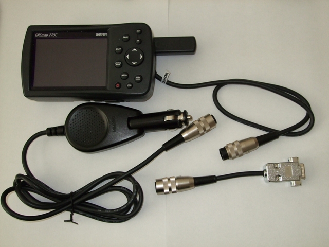

  • Hoi Zeebulon
    ... ist mir vor kurzem auch passiert - meine Lösung (nein, eigentlich nicht meine, sondern die von Carlo - merci an dieser Stelle nochmal an ihn) ... Ich hab das Kabel mit einem (wasser'dichten') Stecker versehen - ein Gegenstück an das KFZ-Kabel, ein Gegenstück an's Nullmodem (für die Übertragung der Tracks auf den iPAQ) und ein entsprechendes Kabel am Motorrad.
    Vorteil: Ich kann's 276C jetzt überall verwenden ohne jedesmal das Kabel aus dem Gehäuse reissen zu müssen, sondern schraub einfach die Stecker aus- / ineinander ...
    Das Ganze zu löten ist ein Kinderspiel - sogar für einen weitsichtigen Grobmotoriker wie mich - also keine Panik ;) ...
    Greetz
    Rob
  • Hallo Leute
    Genauso wie Rob habe ich das auch gemacht.
    Allerdings kosteten die Stecker fast € 60.
    Gruss Alois

  • bei mir sieht es ebenso aus wie bei crames,
    nachdem sich bei mir der 2. Zigarettenanzünder Stecker zerlegt hat, habe ich ein 2. Kabel mit offenen Enden geholt. Hierbei ist der Stecker erheblich stabiler. Da cranes auch ein Nullmodemkabel dabei gelegt hat, wird er es vermutlich ebenso gemacht haben ;)
    Stecker/Buchse 6-polig
    2* Headset
    2* +/-
    2* Daten Senden/empfangen
    Willi

    Hallo Alois, darf ich dich fragen was für Stecker genau sind? Möchte auch nachrüsten....Danke, Gruß, Alexi
  • Hallo Alois, darf ich dich fragen was für Stecker genau sind? Möchte auch nachrüsten....Danke, Gruß, Alexi
  • Moin,
    ähnliche Stecker gibts auch bei Bruder Conrad im Bereich von ca. 3,50€
    Polzahl wählbar.
    Dieter
