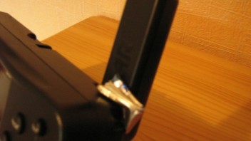

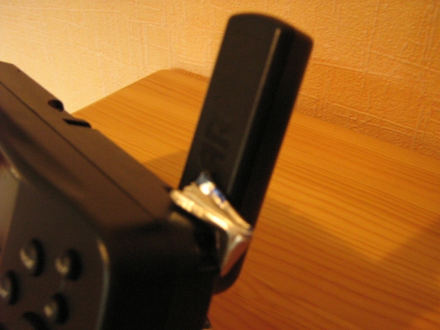

    ich bin wieder da von der Frankreichtour. Schon nach 5 Tagen auf meiner Q machte sich allerdings die Antenne selbständig auf dem Weg von der senkrechten in die waagerechte Position. Die Halterung hat sich wahrscheinlich durch die Vibrationen gelockert und die Antenne legt sich nach kurzer Fahrt wieder waagerecht. Dadurch hat sich der Sat-Empfang ebenfalls verschlechtert. Abhilfe habe ich durch ein eingeklemmtes Stückchen Butterpapier erhalten, welches beim morgigen Frühstück übrig geblieben ist.:p
    Hat jemand schon einmal dieses Problem gehabt?
    Wie kann man die Antenne wieder in eine "strammere" Position bekommen, oder sollte ich dasGerät zum Händler schicken?

  • man müsste erst mal gucken, was sich da gelockert hat. Da im Gerät nur die Buchse ist und in der Antenne das federnde Gegenstück tipp ich auf die Antenne. Ist da vielleicht was ausgebrochen? Evt tuts ja, wenn du eine dünne selbstgemachte 'Unterlegscheibe' aus Teflon oder ABS ausschneidest die zwischen Gerät und Antenne liegt um das wieder etwas strammer zu machen.
    Die Buchse im Gerät sitzt fest? Beide Dornen für den Bajonett Verschluss noch drann?
    Ich hätte einfach einen Schießgummi genommen und den nach Links rübergespannt.
    wenn du die Antenne abnimmst und den Stecker ansiehst erkennst du, dass die Masse - die Metallsektoren um die weiße Isolierung - an der Masse in der Buchse im GPS beim Drehen schleift. Zumindest bei meinem 276er.
    Wenn du nun alle Massesegmente an der Antenne leicht - minimal - mit einem Uhrmacherschraubendreher oder einem Messer nach außen biegst, dreht sich die angesteckte Antenne nicht mehr ganz so leicht.

    ich hatte die Antenne schon ausgebaut, aber da ist nix was abgebrochen ist, die Mimik hat sich nicht verändert. Ich vermute einfach einmal das durch die Vibrationen sich etwas Material abgeschliffen hat und die Antenne deswegen nicht mehr so stramm drin sitzt.

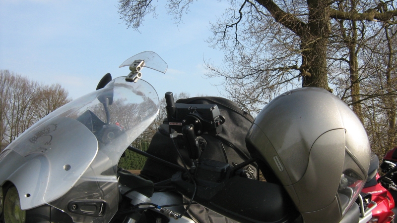

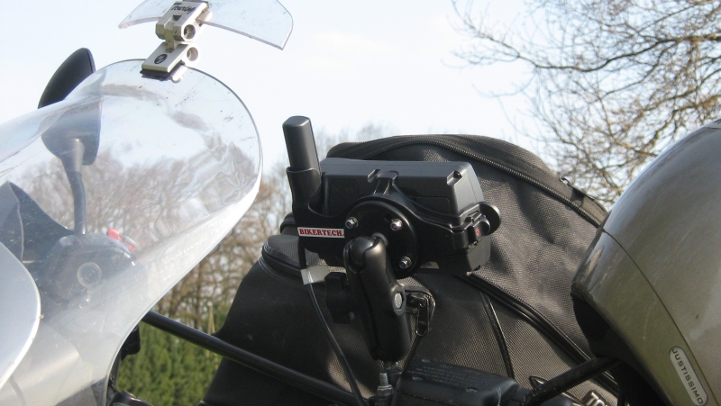

    seit diesem Wochenende benötige ich kein Butterverpackungspapiersalamobratfettfett mehr für die Fixierung meiner Antenne. :jubel:
    So sieht die Lösung aus:
    Crashdax

  • Hallo Crashdax,
    Das ist doch eine Rammount-Halterung im unteren Teil, oder?
    Wackelt das nicht wie ein Lämmerschwanz? Spätestens auf dem Feldweg? :)
    Ist das die mittlere Länge des Verbindungelementes
