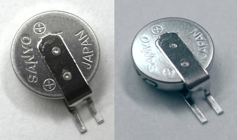

  • Aktuell sind leider keine Akkus mehr vorrätig.
    Hallo an die 276C-Gemeinde,
    würde für 5 Euro zzgl. Versand den passenden Akku anbieten (3V, 5.5mAh).
    Entspricht der Beschreibung aus dem Thread eigentlich bis auf's I-Tüpfelchen. Bild anbei. Habe selber in letzter Zeit das gleiche Problem gehabt und mir welche in USA besorgt.
    [Blockierte Grafik: http://www.e-altec.de/priv/pics/akku_garmin_800.jpg]
    Da das eine rein private Aktion wäre, kann ich natürlich nicht mit täglichem Versand aufwarten.
    Viele Grüsse,
    Jürgen
