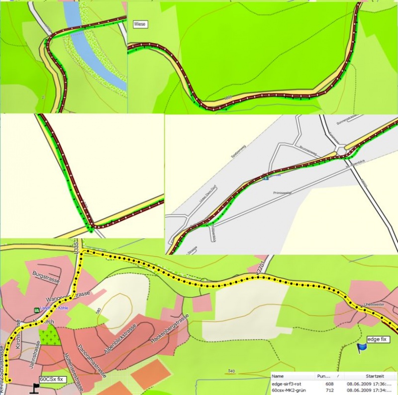

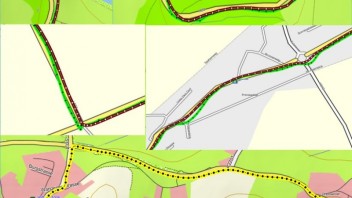

  • Hallo hier mal ein direkter Trackvergleich bei einer Autofahrt (1s Aufzeichnung) Edge705 Sirf3 - 60Csx MK2:
    Beide Geräte wurden während der Fahrt zeitgleich eingeschaltet. Das 60er hatte sofort Empfang, das Edge brauchte mehr als 2min zum Fix.
    In Kurven schlägt das 60er nachträglich aus (übertreibt). Man sieht das gut an der Kreuzung zur B18, da macht das 60er einen Peak, während das Edge sauber zeichnet (runde Kurve). An der Argenbrücke hatte das 60er einen 5s Aussetzer im Track (da war schlechter Empfang bedingt durch Berg und Wald links).
    Ich denke das 60Csx zeichnete bei dieser Fahrt noch weniger schöne Tracks, wobei die Genauigkeit schon ganz brauchbar ist. Ich hoffe das Garmin die Trackaufzeichnung beim 60er noch ein klein wenig besser hinbekommen wird.
