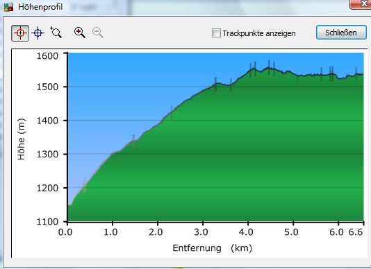

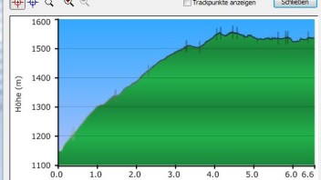

  • Die XY-Genauigkeit scheint einigermaßen in Ordnung zu sein.
    Zum Radeln hab ich die Trackaufzeichnung auf 2s reduziert, da automatisch zu grob war.
    Die Höhenprofile sind unschön (Bild im Anhang).
    Ich meine mein altes 60er hatte einen Höhenmesser der besser funktionierte. Die aktuelle Qualität erinnert mich eher an ein 60Cx ohne barometrischen Höhenmesser.

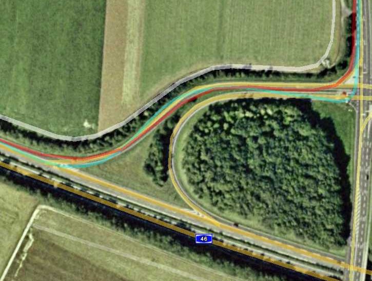

  • Nachdem mein 60er nach nur knapp 2 Monaten keinen Empfang mehr bekam (GPS SW 0.00) habe ich das Gerät unmittelbar eingeschickt und nach knapp einer Woche ein komplett neues Gerät bekommen.
    GPS Software V2.00m, also mit dem Mediatek Chipsatz.
    Da ich bei meinen OSM Aufzeichnungen mit 2 Geräten mit unterschiedlichen Chipsätzen arbeite, steht mir auch der Vista HCX zur Verfügung.
    Somit habe ich beide Geräte zur Arbeit mit ins Auto gepackt (eine Strecke 60km) um den ersten Vergleich zu ziehen.
    Hinweg (beide liegen auf dem Amaturenbrett in der Mitte):
    60er hatte schneller nen Fix, 200m Vorsprung (gestern Abend beide zur gleichen Zeit ausgeschaltet)
    60er Fix war direkt korrekt, HCX eiert in der Fahrt noch 700m rum bis er auf der Straße war.
    Gefahrene Kurven sehen komischer Weise beim HCX besser aus.
    Hier ist wohl noch eine Softwareänderung beim 60er mit MTK notwendig.
    Es sieht so aus als wenn z.B. die letzten 5 Werte genommen werden und dann der Mittelwert gebildet wird. Dies hat zur Folge das die Aufzeichnung der Kurve verzögert mit Drift geschieht. Die ist kein Einzelfall gewesen.
    Beim Abbremsen an der Kreuzung zog der Navipfeil noch weiter hinaus und nach 2Sekunden zurück an die Haltelinie. (Hat der Vista auch etwas, aber bei weiten nicht so stark)
    Auf gerader Strecke tut sich bei dem guten Empfang gar nix.
    Rückweg (Beide lagen jetzt zu Erschwerung im Fußraum)
    Die Genauigkeitsanzeige beim 60er war immer 2-3m besser.
    Jetzt liegt der HCX auch auch bei gerader Strecke öfter daneben, der 60er ist genauer, so gut wie nie ne Abweichung.
    Man sieht aber beiden immer an das es sich um MTK Chipsätze handelt, der 60er mit SIRF ist ein grundsolides Gerät das nur wenige Schwächen hat.
    Bei Stadtfahrten (Satellitenreflektion an Häusern) und bei langsamen Tunneldurchquerungen war der SIRF immer besser als der Vista HCX.
    Nur im Wald war der Vista aufgrund seiner guten Empfangseigenschaften besser.
    Ergebnis:
    Die Genauigkeit des 60er mit MTK schein sehr gut zu sein, werde das beim Wandern und Fahrradfahren weiter austesten.
    Die Frage ist, wieviel macht die Antenne aus, was der neuere Chipsatz von MTK.
    Für Kurvenfahrten muß aber nen Fix her.
    Naja, dafür soll ja auch der Energieverbrauch wesentlich besser sein
    Kurvenproblem: Rot=Vista HCX, blau=60er mit MTK (fahrt auf die A46, von oben nach links)
