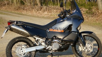

  • Ich fahr zeit jetzt ca einem Jahr und 15tkm mit nem Colorado 300 an meinem Mopped rum.
    Ist das auf dem Foto nicht ein Oregon???
