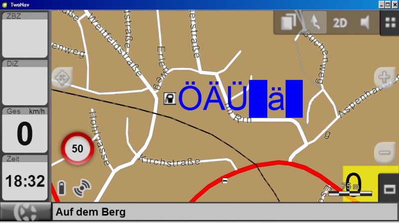

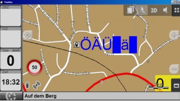

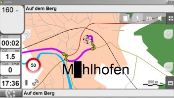

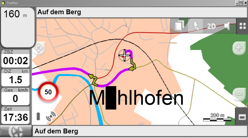

  • Hallo Zusammen,
    ich habe am Tablet immer noch Probleme mit den Abbiege Icons, sowie dem Positionspfeil. Beides wird nicht angezeigt. Zudem werden in der Karte kleine "ö" und "ü" nicht angezeigt.
    Tickets laufen.
    Gruss, martin
    Also bei mir funktioniert es.
    zb. Mühlbach am Hochkönig
    Rainer
