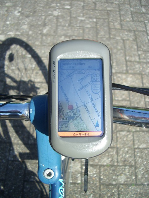

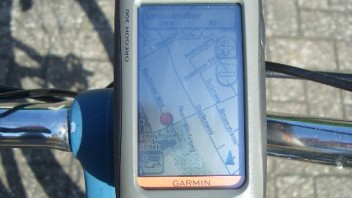

  • Das ist eine tolle Idee von dir,danke für das Foto!
    Jetzt wäre es super,wenn noch jemand ein Foto unter möglichst gleichen Bedingungen vom GPSmap 62ST machen würde !!

    hier mal der Unterschied zwischen einem guten Touchdisplay und einem guten TFT Display bei aktuell seitlicher, schwachen Sonneneinstrahlung von rechts:
    [Blockierte Grafik: http://up.picr.de/6564292met.jpg]
    Beide Geräte mit 75 % Hintergrundbeleuchtung und Karte in Kompassausrichtung. Der Sportiva hat eine Schutzfolie, das 60er nicht. Ein Dakota wäre beim Vergleich dieser beiden Geräte indiskutabel.
