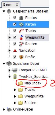

Wollte am Sportiva über CPSL eine Karte löschen,
ich sehe aber im Sportiva Baum bei Map Index keine Karten.
Oder verstehe ich da was nicht?

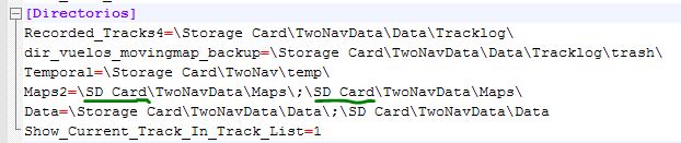

Hallo Miteinander!
@ Ludger Meinst du eh dasselbe wie ich?
Beim Einlesen des CGPSL Map Indexes habe ich keine Probleme.
Aber wenn der Sportiva am PC <> CGPSL war konnte ich den
Map Index vom Sportiva nicht einlesen.
Jetzt funktionierts, das sollte meiner Ansicht ein Bug sein,
weil ich eine cleane Installation mit der vers.2.5 gemacht habe und ich auch nicht nachträglich an der gps.ini herum geschrauft habe.
@ Ray danke, du hast mir auf die Sprünge geholfen

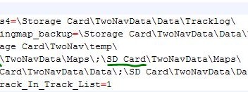

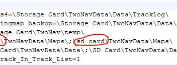

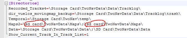

In der gps.ini / Directories werden der Zeile maps2= alle sd card Einträge klein geschrieben nämlich
sd card > das ist falsch
SD Card > ist richtig
In den obigen obigen Zeilen der Directories Einträge wirds nämlich richtig geschrieben.
Hab dies in der gps.ini abgeändert, CGPSL geöffnet und im Nu war der Karten Index des Sportivas in CGPSL aufgebaut.

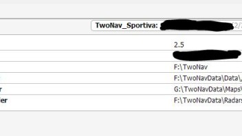

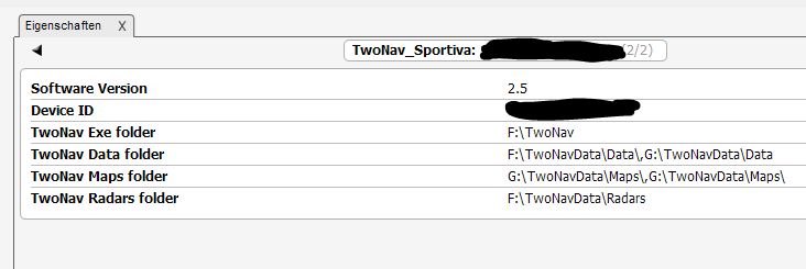

Anhang_001 = Ursprung gps.ini /Directories > kein Index
Anhang_002 = abgeänderte gps.ini /Directories > Index vorhanden
Anhang_003 = rechte Maustaste auf TwoNav_Sportiva/Eigenschaften, da ist in der Zeile TwoNav Maps Folder vor der Anpassung der gps.ini nichts gestanden
EDIT: Hab noch einen Gegentest gemacht, hab am Sportiva in Konfigur. / System 4/4 / Ordner den Ordner für Landakarten 2 deaktiviert und danach wieder aktiviert - prompt wird er wieder falsch geschrieben und CPSL kennt ihn nicht mehr.
Bei der Ordner Auswahl für Ordner für Landkarten 1 oder 2 steht nähmlich sd card und nicht Sd Card oder SD Card.
