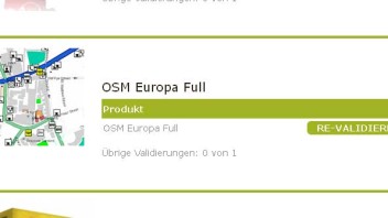

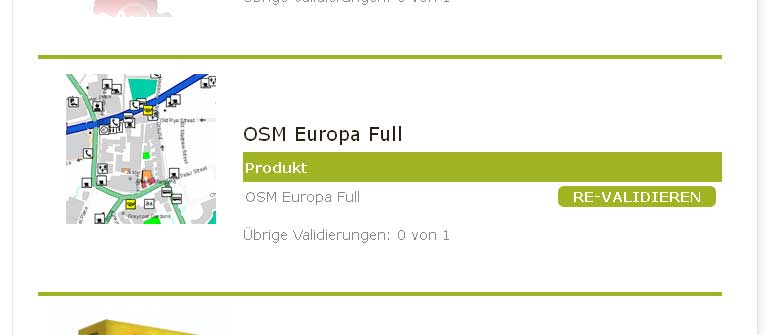

    Hallo Ray,
    ich hatte das zufällig in "My Twonav" gesehen! Unter "My Products" -> "Karten" waren die OSM-Europa Full aufgelistet und als nicht validiert markiert. Zum Validieren benötigst Du dann den Promotional Code.
    Es ist natürlich denkbar, daß CompeGPS dieses "Geschenk" nur ab einem bestimmten Kaufdatum vergibt. Mein Delta habe ich im Juni 2011 erstanden.

  • Ich habe mir gerade mal einen Promotionalcode aus 2009 gegriffen und bei www.compegps.com/mycompegps eingegeben. Nachdem ich mich mit E-Mail und Passwort angemeldet habe, wird mir in der Liste die "OSM Europe Full" zum validieren angeboten.
    Von daher solltet Ihr auch Zugriff auf die OSM Karten haben.

  • Ich meine damit, dass Du wahrscheinlich alle Möglichkeiten des Promotionalcodes aktiviert hast. Wenn alle Punkte aktiviert wurden, wird der Promotionalcode deaktiviert.
    Bekommst Du eine Fehlermeldung bei CompeGPS, wenn Du den Promotionalcode eingibst? Von wegen der Code ist ungültig?

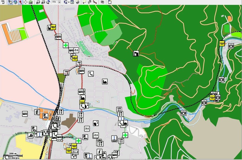

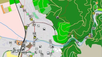

  • Mein Fazit zu der "Open Street Maps von CompeGPS": :tup:
    Auf die Karte möchte ich nicht mehr verzichten. Für Rennrad ideal mit Ausrichtung in Fahrtrichtung.
    Die Deutschland VMAP ist im Vergleich zur selbst generierten schneller, weniger ressourcenfressend (Speicher)
    und das obwohl komplett Deutschland enthalten und nicht nur einzelnde Bundesländer (z.B. Hessen MPVF).
    Sie Scollgeschwindigkeit bzw. Kartenaufbau ist vorbildlich & es sind deutlich weniger Fehler enthalten als in den selbst generierten Karten.

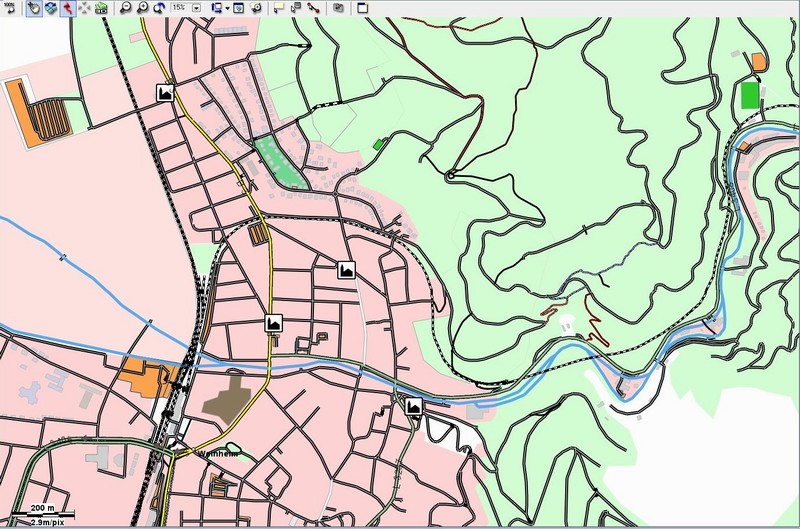

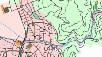

    Mein clay File für bessere Ablesbarkeit (links):

  • Hallo Pinin,
    was muß ich mit Deinem Clay File machen (bin nicht der Freak) damit die Karte so dargestellt wird. Habe die OSM Germany von Compegps gekauft und die hellbraunen Wege kann man sehr schlecht sehen.

  • Hallo Michael,
    das clay-file wird eigentlich automatisch geladen beim öffnen der zugehörigen Karte.
    Die Erkennung der Zugehörigkeit erfolgt über den Namen und es muss im selben Ordner liegen, wo sich auch die Karte befindet
    also
    Abc.vmap
    Abc.clay
    Heisst das clay anders oder ist es in einem anderen Ordner wird es nicht erkannt.
  • Gert hat schon alles schön erklärt.
    Wenn du vor hast die Karte nach deinen Wünschen anpassen:
    Unter CompeLand im Baum Fenster auf die Karte klicken ((1.) Im Beispiel Hessen.MPVF) dann öffnen sich dort die verschiedenen Ebenen (2.).
    Rechts unter Eigenschaften (3.) lassen sich dann die einzelnen Elemente (Straßen, Flächen, ..) anpassen.
    Wenn du damit fertig bist, klickst du mit der rechten Maustaste auf Ebenen und speicherst deine gemachten Einstellungen als clay
    File (Im Beispiel wäre das Hessen.clay) ab. Das File legst du dann zu der Karte auf deinem Sportiva+.
