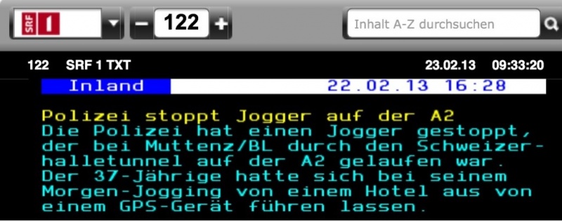

Das Navi bringt ein auf wege , wo man kaum zufuß gehen kann
  • Hallo
    Arbeite mit base camp.
    Habe ein Oregon Navi 450.Zuhause an mein Laptop arbeite ich ein Route aus, die ich dann auf mein navi überspiele.Wenn ich zuhause am laptop ein Wegpunkt setze , wo ich losfahren will,und dann 20 km wider ein wegpunkt setze,dann arbeitet er die Route aus , wo ich lang fahren soll.Ist ja auch soweit alles richtig.Wenn ich aber den weg nachfahren will , geht der weg über Feldwege, wo man nicht mal zufuß gehen kann.
    Habe das symbol fahrrad angeklickt. Wenn ich das symbol Auto nehme , will er mir dort auch mit dem Auto langhaben , wo man nicht mal zu fuß gehen kann
    Habe die Topo Deutschland 2012 drauf
    ist das bei euch auch so
