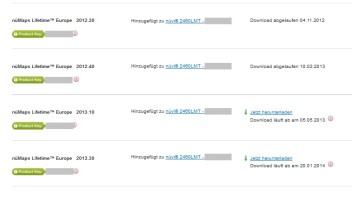

  • Hallo Gemeinde,
    habe heute die Firmeware upgedatet. Dann zeigte mir der Zumo an dass die Karte 2012.40 über ein Jahr alt ist und einen Hinweis auf ein Kartenupdatet.
    Wollte allen Problemen aus dem Weg gehen und mittels Map Updater updaten.

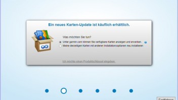

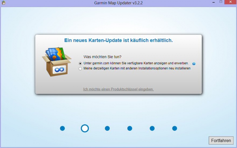

    Dort zeigt er eine neue Karte an, die ich k ä u f l i c h erwerben könnte.
    Bei Garmin wird mir dann angezeigt, dass die keine neuen Karten vorhanden sind.
    Die Lizenzen für die von mir downgeloadaten frühere Karten werden alle als abgelaufen angezeigt.
    Wie verhält sich das denn mit dem lifetime-update? Dachte das wäre mal locker auf 20 Jahre erworben?
    Weiß jemand Rat?

  • Dort zeigt er eine neue Karte an, die ich k ä u f l i c h erwerben könnte.
    Da drunter ist die Option "derzeitige Karte neu installieren". Da sowieso immer nur die letzte Version zum Download zur Verfügung steht, bekommst du damit die aktuelle Version. Ist (vorsichtig ausgedrückt) mal wieder nicht "elegant" gemacht. :rolleyes:
    Aber Vorsicht: Damit bekommst du zwar die 2013.40, die ist aber eigentlich wegen möglicher Fehler zurück gezogen worden. Die letzte "fehlerfreie" Version 2013.30 bekommst du damit nicht.

  • Hallo Bernd,
    versuche doch mal folgendes.
    Hänge mal Deinen Zumo via Garmin USB Kabel an Deinen PC, und öffnest dein Konto unter myGarmin.
    Hierbei wird dann in der Software kurz nach Deinem Zumo gesucht, und sollte dann als erkannt angezeigt werde.
    Nach dem Anmelden ( Benutzername / Passwort ) gehst Du dann auf den Reiter " Karten u. Downloads verwalten " diesen öffnen. Danach den Reiter " Verlauf herunterladen " öffnen. Hier werden Dir dann die ganzen Karten angezeigt.
    Karten welche von Dir länger als einem Jahr zum ersten mal heruntergeladen wurden, werden als abgelaufen markiert und können auch nicht mehr heruntergeladen werden.
    Da es aber die Kartenversion 2013.30 noch kein Jahr gibt, müßte hinter der Kartenversion 2013.30 ein Button sein wie " jetzt herunterladen ".
    Ich selbst habe gleich am Anfang der Veröffentlichung der Karten 2013.30 diese auf meinen Zumo geladen. Nun wollte ich vor wenigen Tagen die zurückgezogene 2013.40 herunterladen bei der nichts ging, da diese wie jetzt bekannt wurde wegen Fehler zurückgezogen wurde. Da ich dies aber zu diesem Zeitpunkt noch nicht wußte versuchte ich zu Testzwecken die Version 2013.30 nochmals herunter zu laden, und es währe ohne Probleme gegangen.
    Also siehe doch mal in Deinem Garmin Konto, zudem ist wie bereits geschrieben die Version 2013.40 derzeit wegen Fehler nicht verfügbar.
  • Der ganze Aufwand ist nicht mehr nötig, da die 2013.30 (allgemein) wieder freigeschaltet wurde. Die "Reparatur" der 40er Version scheint damit wohl doch etwas länger zu dauern.
    Wenn das Lifetime bereits auf das Gerät registriert ist, würde ich einfach mit dem MapUpdater versuchen, das Update zu installieren. Im myGarmin Konto wird noch Garmin Express angeboten.
  • Vielen Dank für Eure Hinweise.
    Ja, habe gerade gesehen dass die 2013.3 wieder aufgeschaltet wurde.
    Habe den Zumo gerade über den Map Updater drangehängt. Dauer aber gute 18 Stunden :( kleine dsl leitung

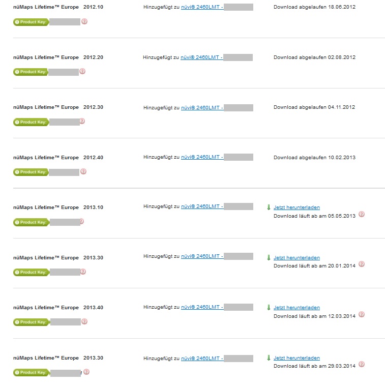

  • Karten welche von Dir länger als einem Jahr zum ersten mal heruntergeladen wurden, werden als abgelaufen markiert und können auch nicht mehr heruntergeladen werden.
    Hallo Joey K
    mir werden zwei verschiedene 2013.30-Updates angeboten... siehe Grafik
    Die Installation des zuletzt gelisteten 2013.30-Update ist hier (#2) beschrieben
