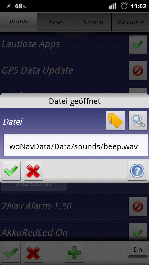

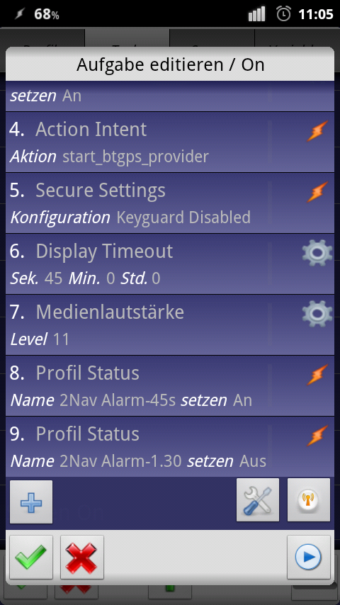

  • Grüße in die Runde!
    Da ich schon lange sporadischer Mitleser im Compe-TwoNav-Bereich bin & hier schon etliche Anregungen & Tips mitgenommen habe, möchte ich mich erstmal für Euer Engagement bedanken! Bisher hätte ich wohl wenig Neues beitragen können; bei diesem Problem hier aber kann ich u.U. einen Workaround aufzeigen, der dem ein oder anderen evtl. nützlich ist:
    Zur verwendeten Hardware: ein Defy, mit CM7, gerootet. Über Bluetooth an eine externe GPS Maus (iblue 747+) angebunden (Akku sparen & GPS Empfang unter schwierigen Bedingungen)
    Zur Software: TwoNav Android logischerweise, bei mir mit Version 2.5.2. Also noch vor für mich & wohl so manch anderen sinnfreiem Amigos etc. Der Workaround funktioniert sicher auch in späteren Versionen; 2.5.2 ist keine Bedingung dafür. Der Grund für mich liegt einfach darin, dass die zuletzt von mir getestete Version 2.9.6 einen immens höheren Akkuverbrauch hatte als die 2.5.2 (hier muss einfach jeder selbst nach seinen Prioritäten entscheiden).
    Das andere Software Tool ist Tasker: https://play.google.com/store/…sch.android.taskerm&hl=de
    Leider kein freies Tool, aber aufgrund seiner Vielseitigkeit absolut Wert gekauft zu werden. Ich verwende, wie man in den folgenden Screenshots dann sehen kann, noch eine ältere Version; die neuere, modernere funktioniert selbstverständlich genauso.
    Darüberhinaus benötigt man eine Erweiterung für Tasker, Secure Settings: https://play.google.com/store/…curesettings.plugin&hl=de
    Hier genügt die Standardversion ohne zusätzliche Kosten.

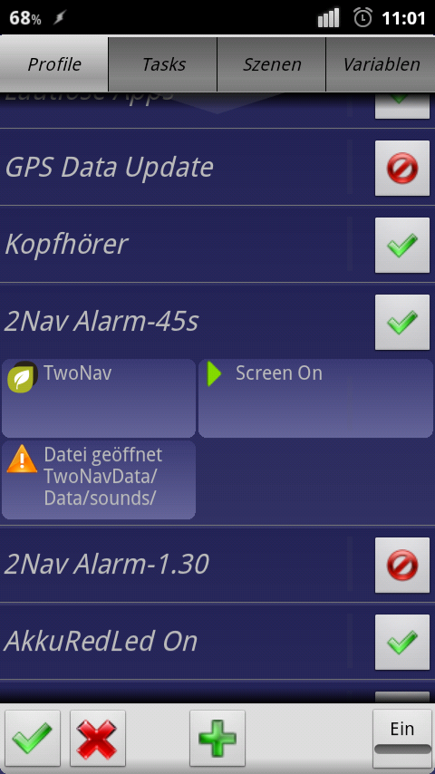

    Was man vorab tun sollte: eine entpackte 2.9.6 TwoNav Android enthält schöne Sound-Files für Waypoint Alarm & Trackabweichung. (Eine .apk Datei kann man einfach in .zip umbennen und entpacken) So verwende ich die "beep.wav" von 2.9.6 in meiner 2.5.2 für den Waypoint-Alarm; dazu habe ich die Datei in einen Ordner namens "sounds" im Data Ordner von TwoNav auf der externen SD Karte geschoben & dann in TwoNav für den Alarm (150m Annäherung / beim MTBiken) konfiguriert.

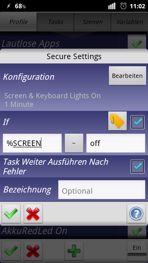

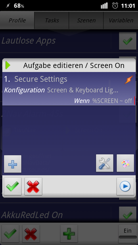

    Was nun mit Tasker & Secure Settings gemacht wird ist an & für sich ganz logisch: wird der Alarm über das besagte Sound-File in TwoNav ausgegeben, unter der Bedingung dass der Bildschirm aus ist, dann wird genau das Öffnen der Datei (beep.wav / Öffnen passiert beim Abspielen ja immer!) als Trigger für Tasker eingesetzt um den Bildschirm zu wecken. Ist der Bildschirm schon an, wenn ein Waypoint Alarm per Sound ausgegeben wird, dann findet Tasker keine Eingangsbedingung für ein weiteres vorgehen seinerseits. Was sich hier evtl noch kompliziert anhört, sollen die Screens zum konfigurieren zeigen:
    Man legt also ein Profil in Tasker an. Hier "2Nav Alarm-45s".Erste Bedingung zum aktiv werden ist die App TwoNav; zweite Bedingung bzw. Kontext (durch langes drücken auf die schon die definierte erste zu öffnen) ist das Ereignis / Event, dass die Datei "beep.wav" im Ordner "TwoNavData/Data/sounds" (eine .mp3 würde auch gehen; bei .ogg hatte ich Probleme) geöffnet wird.
    Als Task der dadurch ausgelöst werden soll kommt dann hier "Screen On":
    Hier wird das Plugin "Secure Settings" gewählt; dort dann auf "Wake Device" mit den Einstellungen "Screen & Keyboard Lights On" für die Dauer von 1 Min. Aber nur, wenn der Bildschirm zu diesem Zeitpunkt aus ist => If "%SCREEN" stimmt überein "off"
    Im Prinzip wars das auch schon^_^

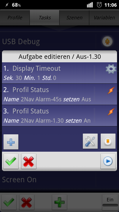

    Greift man während der Navigation nicht in das automatische Ausschalten des Displays nach dem im System eingestellten Wert (bei mir 45sec) ein, funktioniert sowohl das automatische Ein- wie auch das Ausschalten des Screens, so wie man es sich eigentlich out of the box wünscht. Manuelles Einschalten per Hardwaretaste geht natürlich immer; einzig das manuelle Ausschalten hat bei mir schon zu Display-Dauer-An Hängern geführt & von mir daher einfach unterlassen...
    Freilich wird sich nicht jeder gleich "rooten", Tasker, etc einlassen wollen. Es ist wohl keine Lösung für jedermann, aber immerhin ein Workaround für Speziallösungen. Dabei kann Tasker noch in manch anderer Hinsicht wirklich hilfreich sein. So zB bei dem von mir erwähnten Einsatz mit GPS Maus. Mit nur einem Klick schaltet Tasker alles für mich Notwendige ein & aus, so dass ein durchaus lästiges & langes manuelles Einstellen vor dem Navigationsbeginn entfällt. Auch hierzu ein Screen eines Tasks:

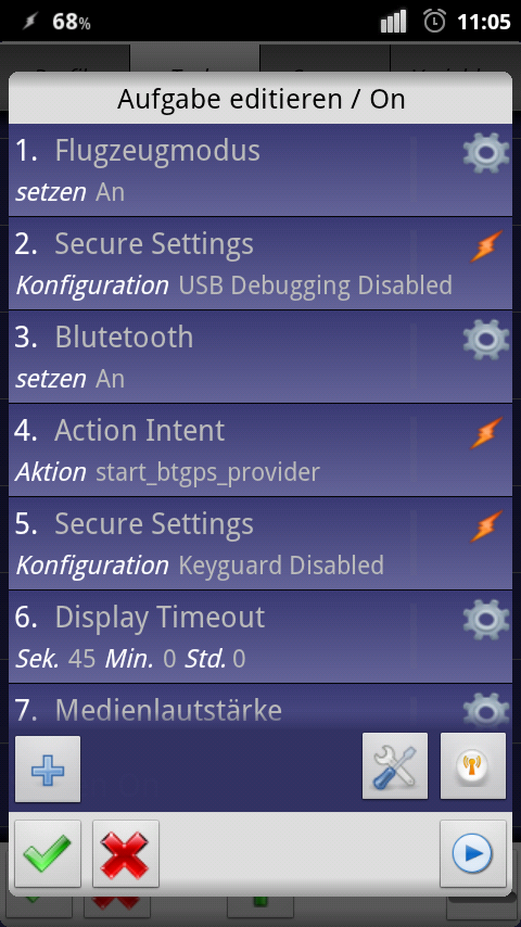

    Tasker geht zum Akkusparen & Nerven schonen in den Flugmodus, schaltet Bluetooth ein, stellt über die App "Bluetooth GPS Provider": https://play.google.com/store/…id=de.mobilej.btgps&hl=de die Verbindung zur GPS Maus her, deaktiviert den Lockscreen über Secure Settings, schaltet das Display Timeout auf zumeist völlig ausreichende 45sec, passt die Medienlautstärke für die Waypoint Alarme an & verwaltet die 2Nav Alarm Profile mit unterschiedlichen Display Timeouts. Alles mit einem Klick bzw. Touch auf den entsprechenden "On" Tasker Widget-Button.
    Auch hierzu, zum Switchen zwischen 2 unterschiedlichen Display Timeouts mit Bezug zum 2Nav Alarm, einfach ein weiterer Task bzw. ein weiteres Profil in Analogie zum Ersten:

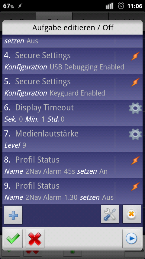

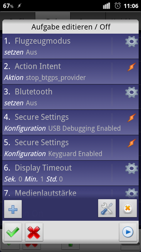

    Zum Beenden nach der Navigation ebenfalls wieder ein Task namens "Off":
    Weiter habe ich noch ein Task "NotSMS" mit Koordinaten-Angabe in Peto, der Gott sei Dank noch nicht zum Einsatz kommen musste. Sollte Interesse bestehen kann ich hier auch noch Screens zur Konfiguration einstellen. Aber hier wirds dann doch auch wieder offtopic...
