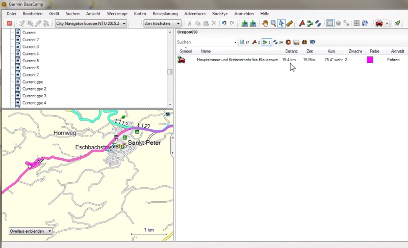

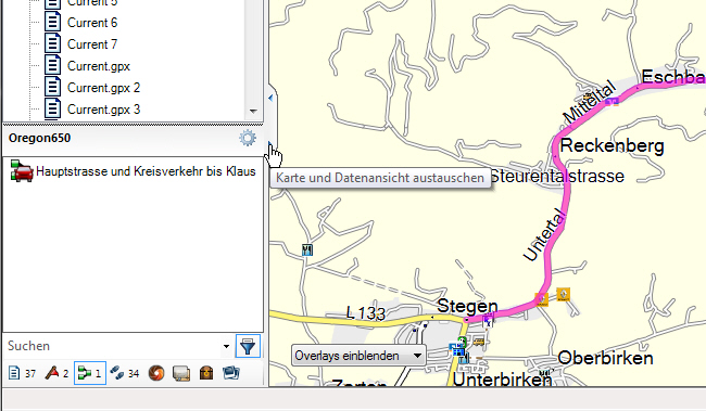

......Was mir aber fehlt ist die ständige Anzeige der geplanten Kilometer! Oder hab ich das nur noch nicht gefunden?.......
Um die geplanten Daten vollständig zur Anzeige bringen zu können, kannst Du die Fenster Karte und Datenansicht tauschen. Siehe Bild.
Nach dem Tausch sind die Gesamtkilmeter sichtbar.

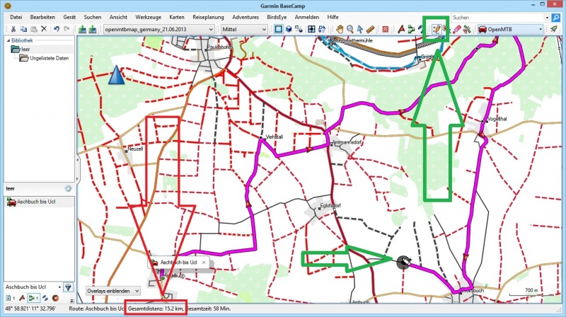

Die Gesamtdistanz steht unten in der Fußleiste (im Bild roter Pfeil). Der Wert ändert sich automatisch bei jedem neuen Klick/Punkt. Unter Umständen musst du die Route in der Datenverwaltung erstmal Doppelklicken. Dadurch öffnet sich zunächst das Fenster mit den Eigenschaften. Das kannst du aber wieder wegklicken.wo kann ich denn Karten kreieren und an mein Gerät schicken?
Andere Möglichkeit zum Aufrufen von MapInstall:
Klicke oben in der Menüleiste auf "Karten" => "Karten installieren".Das, wenn man mal aus der Routenplanung rausgeht und etwas anderes macht, nicht weiterplanen kann, sondern eine neue Route planen muß und hinterher zusammenführen muß, finde ich auch nicht so toll, aber damit kann man sicherlich leben!?
Kann man vielleicht. Muss man aber nicht.
Zum Erweitern einer bestehenden Route klickst du oben auf das Werkzeugsymbol "Bleistift mit +". Falls dir dieses Symbol fehlt: Aktiviere es in der Menüleiste unter "Ansicht => Symbolleisten => Bearbeitungsfunktionen".
Jetzt fährt du mit der Maus auf den letzten Punkt der Route zu. Um diesen Punkt sollte sich ein dunkler Kreis bilden. Wenn statt dessen ein dunkler Balken erscheint musst du es nochmal versuchen. Ist am Anfang etwas fummelig. Mit ein Bisschen Übung geht das aber recht gut.
Wenn du auf den dunklen Kreis klickst bekommst du das sogenannte "Gummiband" und kannst deine Route fortsetzen (im Bild grüne Pfeile). -

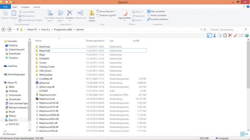

Eins klappt aber nicht, ich kann immer noch keine Karten aufs Navi schicken.
In meinem Ordner Garmin sind jetzt BaseCamp und MapInstaller drin. Bei Basecamp im Map-Ordner ist eine City Navigator Karte drin und wenn ich Basecamp öffne, wir die Karte auch verwendet!
Öffne ich aber MapInstaller, schließe mein Gerät an und gehe in das Dropdown Menue wo die Karten sein sollten, zeigt er mir nur die Basemap an!?????
Muß der MapInstaller evt, direkt ins Basecamp Verzeichniss?
Schon mal Danke für Hilfe und eure Geduld, Michael -
Mapinstall greift auf die gleichen Kartenverzeichnisse (installierte Karten) zu, wie Basecamp.
Bei Win7 (32Bit) stehen die Programme unter:
C:\Program Files\Garmin\...
Die Karten (also auch die City Navigator) sollten in der gmap-Version unter
C:\ProgramData\GARMIN\Maps\ stehen. Dann findet Basecamp UND Mapinstall die Karte.
Du kannst den kompletten Ordner "City Navigator Europe NTU 2015.X0.gmap" einfach in das letztgenannte Verzeichnis verschieben, dann sollte es klappen.Noch was, wenn der Ordner C:\ProgramData\GARMIN\Maps\ nicht sichtbar sein sollte, musst Du ihn einfach in Windos unter Ordneroptionen aktivieren.
