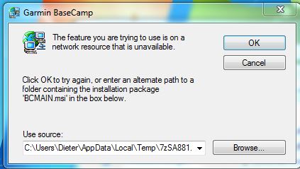

    nachdem die Updateroutine von Basecamp 4.5.1 auf 4.5.2 unter Win 7 wiederholt fehlgeschlagen ist, habe ich versucht über download die neue Version zu installieren.

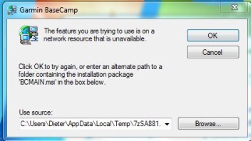

    Die Installation wurde mit angehängter Fehlermeldung abgebrochen.
    Leider ließ sich Basecamp danach nicht mehr starten oder neu installieren.
    Auch eine Deinstallation wurde mit der gleichen Fehlermeldung abgebrochen.
    Leider sind meine PC Kenntnisse nicht ausreichend um in der Registry aufräumen zu können.
    Hat jemand einen Rat?
    Vielen Dank
    Dieter
  • Der in der Textbox angezeigte Pfad ist ein temporärer Pfad, wo der Download zwischengespeichert wird. Hat mit der Registry nichts zu tun. Ich würde mal in diesem Pfad nachschauen, ob die angemeckerte BCMAIN.msi dort steht. Ansonsten den PC durchsuchen nach der Datei BCMAIN.msi. Könnte auch sein, dass die BCMAIN.msi beschädigt ist. Ich würde den Ordner C:\Users\Dieter\Appdata\Local\Temp\7zSA881 löschen, dann den Download erneut ausführen. Da wird ein neuer Ordner angelegt. Und hoffen, dass der Download komplett und fehlerfrei läuft. Normalerweise kann man auch die BCMAIN.msi direkt ausführen, falls Du sie findest.

  • Vielen Dank Morgen,
    Das direkte ausführen der BCMAIN.msi führt leider zum gleichen Fehler.

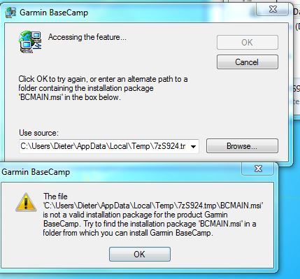

    Nach löschen des Ordners C:\Users\Dieter\Appdata\Local\Temp\7zSA881
    und ausführen eines erneuten Downloads blieb der Fehler, allerdings wird der jetzt erstellte Ordner 7zS924.tmp nach Abbruch der Installation direkt gelöscht.

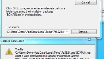

    Ich habe deshalb testweise den Ordner vor Abbruch der Installationsroutine kopiert und dann die BCMAIN hieraus ausgeführt.
    Leider auch ohne Erfolg jedoch mit einer weiteren Fehlermeldung.
    Hast du noch eine Idee?
    Vielen Dank im voraus

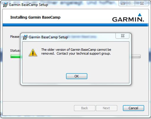

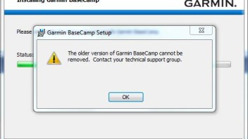

  • Vielen Dank Thomas und Morgen,
    leider hat auch Thomas Vorschlag keinen Erfolg, die Installation läuft auf den gleichen Fehler.
    Ich denke es liegt an der Nichtdeinstallationsbarkeit der Vorversion.
    Ich komme wohl nicht drumherum in die Registry einzugreifen.

  • In der Registry kannst du da nichts regeln. Der Fehler könnte mit der fehlgeschlagenen Deinstallation zusammenhängen. Probier folgendes:
    1. Da BC eh nicht mehr läuft und auch nicht deinstalliert werden kann, must Du mit dem 'WINDOWSINSTALLERCLEANUP' zuerst die Registryeinträge der alten BC-Installation entfernen. Diese Registryeinträge haben mit Basecamp selbst nichts zu tun, sondern stehen in einem anderen Zweig der Registry, wo die vorhandenen Installationen verwaltet werden. Die findest Du manuell nie !!(oder hast Du IT studiert ?) Dazu gibt es die msicuu2.exe. Download : http://beqiraj.de/download/msicuu2.exe. Die msciuu2.exe war bis vor kurzen direkt bei Microsoft verfügbar. Jetzt finde ich die dort nicht mehr. Die Reste verhindern das korrekte Ausführen der Neuinstallation. Installieren und ausführen, -->es wird eine Liste der registrierten Programminstallationen angezeigt. Darin die defekte Basecampinstallation markieren und -->remove. Jetzt sind die Reste der Basecampinstallation raus aus der Registry und sollten in der Systemsteureung-->Programme nicht mehr auftauchen. Danach kannst Du alle ordner die Basecamp enthalten von Hand löschen, den das System wird die nicht mehr finden. Das Löschen der Registry von Basecamp ist aber nicht erforderlich, weil bei der Neuinstalltion alles überschrieben wird. Danach sollte dann die SETUP.exe aus dem Download funktionieren. Falls nicht, nochmals wie von Thomas D empfohlen verfahren.
