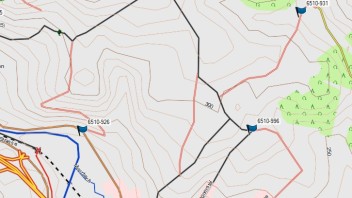

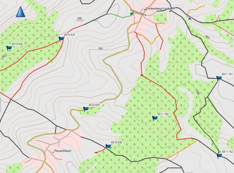

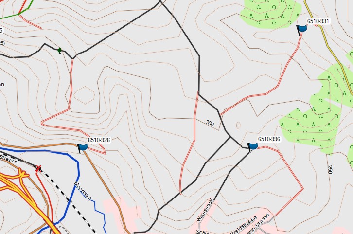

  • Ich bitte mal, die beiden angehängten Bilder zu beachten:
    Unteres Bild:
    Die Rettungspunkte 6510-930 und 6511-150 liegen im Wald, es fehlt aber jeweils der zugehörige, befestigte Weg.
    Oberes Bild:
    Der Rettungspunkt 6510-926 liegt auf einer Straße, es fehlt aber der zugehörige Wald.
    Wenn die Rettungspunkte alle in der Karte erfasst sind, lassen sich solche systematische Fehler für alle Gegenden leicht erkennen, in denen Rettungspunkte vorhanden sind, also für fast ganz Deutschland.
    Viele Grüße,
    Günter
