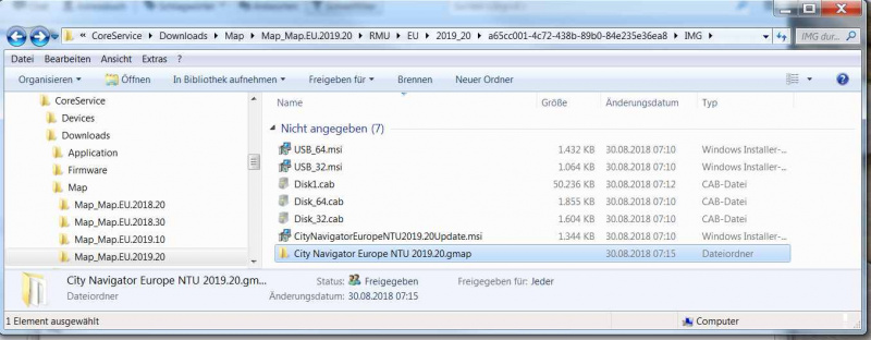

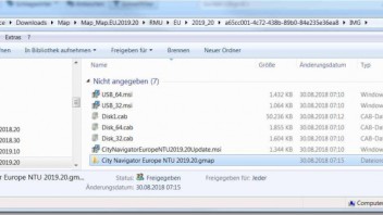

  • Versuche mal rauszubekommen, wieweit die Installation gekommen ist. Falls Du Glück hast, ist die Karte auf dem PC und nur die Installation funktioniert nicht. Dazu suchst Du zuerst den Ordner CoreService, Laufwerk kann ich nicht sagen, weil ich da eigene Einstellungen habe. Dann öffnest Du den Ordner CoreService und es sollte ungfähr wie bei mir aussehen. Falls der Ordner City Navigator Europe NTU 2019.20.gmap vorhanden ist, dann hat nur die Installation Update.msi nicht funktioniert. Macht nichts, dann legst Du eigenständig eine Verknüpfung zum Standardordner an. Wie das geht , hatte ich erst kürzlich in einem anderen Thread gepostet.
  • Danke, der Tipp mit dem Link hat es gebracht. Musste nur noch die gma Datei vom Gerät auf die Platte kopieren. :)
