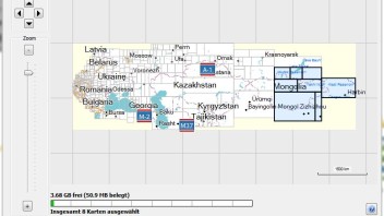

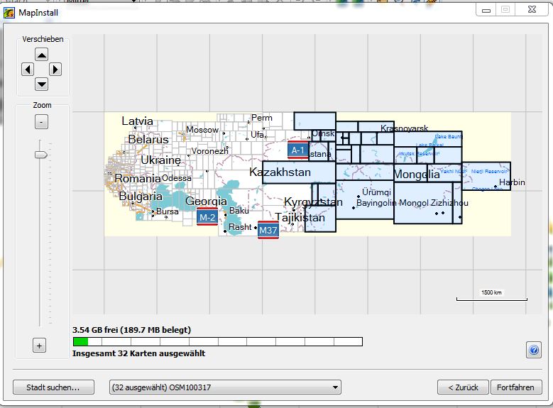

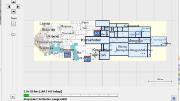

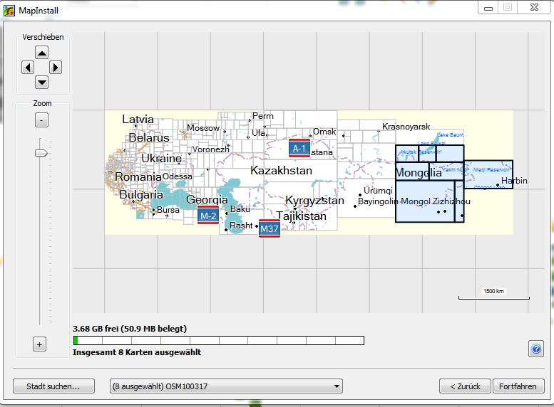

Das funktioniert solange ich nur ein paar wenige Kacheln markiere prima. Sobald ich aber mehr als ca. 150MB auswähle (siehe die 2 Fotos angehängt) funktioniert das nicht mehr und die Karte wird im Zümo nicht angezeigt.
Der Grund warum ich die Karte unbedingt auf die Micro SD Karte packen möchte ist erstens die Grösse (ca. 2,9GB) und zweitens habe ich beim ersten Versuch die originale Karte im Gerät überschrieben, das möchte ich nicht nochmals riskieren.
Ich bin dankbar über jeden Tipp der mich weiter bringt.
Anhang:
erstes Foto=diese Auswahl wird am Garmin nicht angezeigt
zweites Foto=diese Auswahl wird am Garmin angezeigt.
zu viele Kacheln?
img-Datei zu groß? (FAT32-Limit)

Würde den gewünschten Bereich, aus Bild 1, in drei senkrechte Streifen aufteilen und diese img-Dateien mit jweils eigenen Namen auf die SD-Karte in das Verzeichnis GARMIN packen.
Verfahren so wie von GuSy beschrieben.Mapinstall exportiert immer in die Datei gmapsupp.img. Falls sich im Ziel dort bereits eine gmapsupp.img befindet, so wird diese, ohne Rückfrage ob das so gewünscht ist, überschrieben. Gnadenlos !

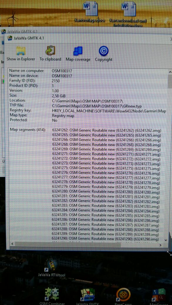

An der Dateigröße oder Kachelanzahl kann es nicht liegen. Deine Auswahl liegt meilenweit unter den Limits. Sag mal was zu den Karten: wer hat die erzeugt und mit welchem Compiler? Wo gedownloadet und welche FID haben die. Ich vermute, dass da was doppelt ist. Wie sind die Dateinamen der Kacheln und welche Kachel ID haben die Kacheln. Die Kachel-ID kannst du mit GPSMapedit anzeigen lassen.
morgen1 -

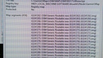

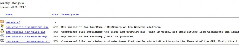

OK die Herkunft der Karte ist garmin.openstreetmap.nl
Zusammengefügt mit OSM Combiner, Info im Anhang.
Liegt es vielleicht an Basecamp? Meine Kollegen haben die Karte mit Mapsource auf ihr Navi gespielt, das geht ohne Probleme. -

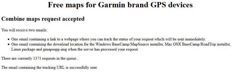

Dann lade doch einfach direkt das Image von der Seite. -
Damit ich die Karte auf die Micro-SD bekomme muss ich ja die Kacheln in Basecamp auswählen und dann via Basecamp die Karte (und die gewählten Kacheln) an die Micro-SD übertragen, eine andere Option kenne ich nicht.
Man bekommt auch fertige Images für Garmin.
Länder gehen auch direkt. Siehe Bild 2 -
Land ausgewählt:

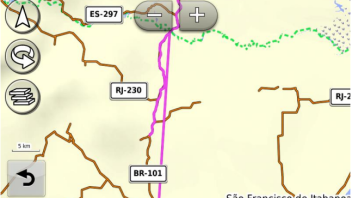

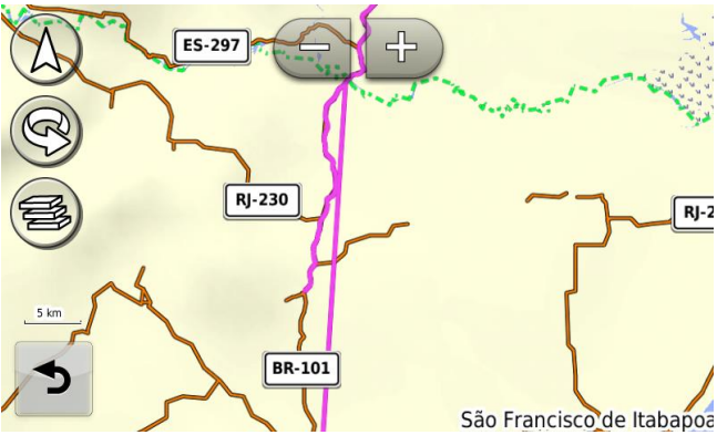

Hi jackomoto. Du bist mit OSM nicht sehr vertraut. Ich wil Dich nicht dumm sterben lassen auf Deiner Tour. Aber falls ich Deinen Screenshot richtig interpretiere, ist die Karte vom 10 März 2017. Und sollte die weitere Annahme zutreffen, dass zur Erzeugung die im März aktuelle mkgmap-Version benutzt wurde (wofür einiges spricht), dann kannst Du mit Routingfehlern auf den GPS rechnen bei allen Lines, die in der OSM-Quelle mehr als 256 Nodes hatten. Nachfolgend das entsprechende Zitat aus dem Entwicklerforum :
ZitatAlles anzeigen
Some users of the maps that I compile daily in Brazil have started to complain about routing problems on some routes. So we started investigating and found the problem.
We did a regression test on each of the previous versions of mkgmap until we figured out which version the problem started to occur from.
And we have accurately identified that the problem began in version 3757.
I mean, any img generated with version 3756 or lower routes normally; And every img generated with 3757 or higher causes the routing problem.Another thing we noticed was that we could not simulate the problem in MapSource or Basecamp. Only when installed on a GPS does the problem occur.
See pictures below:mkgmap r3757: FAILS
So, knowing that the problem started after version 3757, I checked in SVN what was the change from version 3756 to 3757 that probably caused the problem. And everything indicates that the problem is in the LineSplitterFilter.doFilter method that you changed in version 3757.
I believe that if you return with the original method the problem will be solved. However, if you changed it is because you had some reason. So that is the analysis you need to do.
Der Bug ist erst am 3.April behoben worden. An Deiner Stelle würde ich unbedingt eine Karte nutzen, die garantiert mit der Version 3878 oder jünger erzeugt wurde. Für Dein ursprüngliches Problem lies bitte zuerst die kompletten F.A.Q. von der Downloadseite. Da Du mehr als 2,5 GB Karten hast, kommt de nsis -installer schon mal nicht in Frage. Aber die Variante mit der GMAP-Installation ist okay. Details sind in den FAQ beschrieben. Und warum probierst Du nicht mal das altmodische Mapsource aus, wenn es doch bei Deinen Kollegen funktioniert ?
