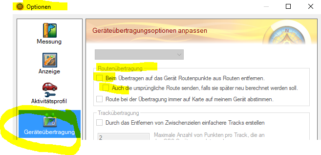

    Zu den Zwischenpunkten: Erster wichtiger Schritt ist den Alarm in der Route abzuschalten. Das hast du gemacht.
    Ferner gibt es noch die Einstellung in der Routenübertragung. Hier müssen die Haken gesetzt sein.
    Bearbeiten --> Geräteübertragung

  • Hallo Rainer B.!
    Vielen Dank für die schnelle Antwort. Danke für den Tip. Die Häkchen waren in der Tat nicht gesetzt. Ich habe auch darauf geachtet, das diese Option für das richtige Gerät angewendet wird. Habe dann die vorhandenen Routen aus dem Gerät gelöscht und anschließend mit den neuen Übertragungsoptionen wieder aufgespielt. Leider mit den ernüchterten Ergebnis, dass die Routenpunkte wieder mit Übertragen wurden und auch beim Routing mit angezeigt wurden. Das konnte man bei der Simulation der Route überprüfen. Aber ein Versuch war es Wert. Wenn es sich eben nicht vermeiden lässt, denn lebe ich auch damit.

  • Hallo Rainer B.!
    Mit dieser Option werden die ganzen Abbiegehinweise gelöscht aber nicht die Routenpunkte.

  • Hallo Rainer B.!
    dann muss es noch einen anderen Punkt geben, der einzustellen ist. Mehr fällt mir im Moment nicht ein. Evtl. hat ein anderer Forumskollege noch eine Idee.
    Aber auf jeden Fall werden durch die Haken nicht die Abbiegehinweise nicht mehr angezeigt. Das funktioniert bei mir immer.
    Ich bin der Meinung, dass durch das Setzen auf "kein Alarm" und die Haken die Ankündigungen der grauen und echten Wegpunkte unterdrückt werden und man nicht alle paar Kilometer irgend einen Hinweis für ein Zwischenziel bekommt.

    Versuch mal:
    nur den Haken bei "Beim Übertragen der Routen ..." dranmachen, den anderen Haken nicht.
