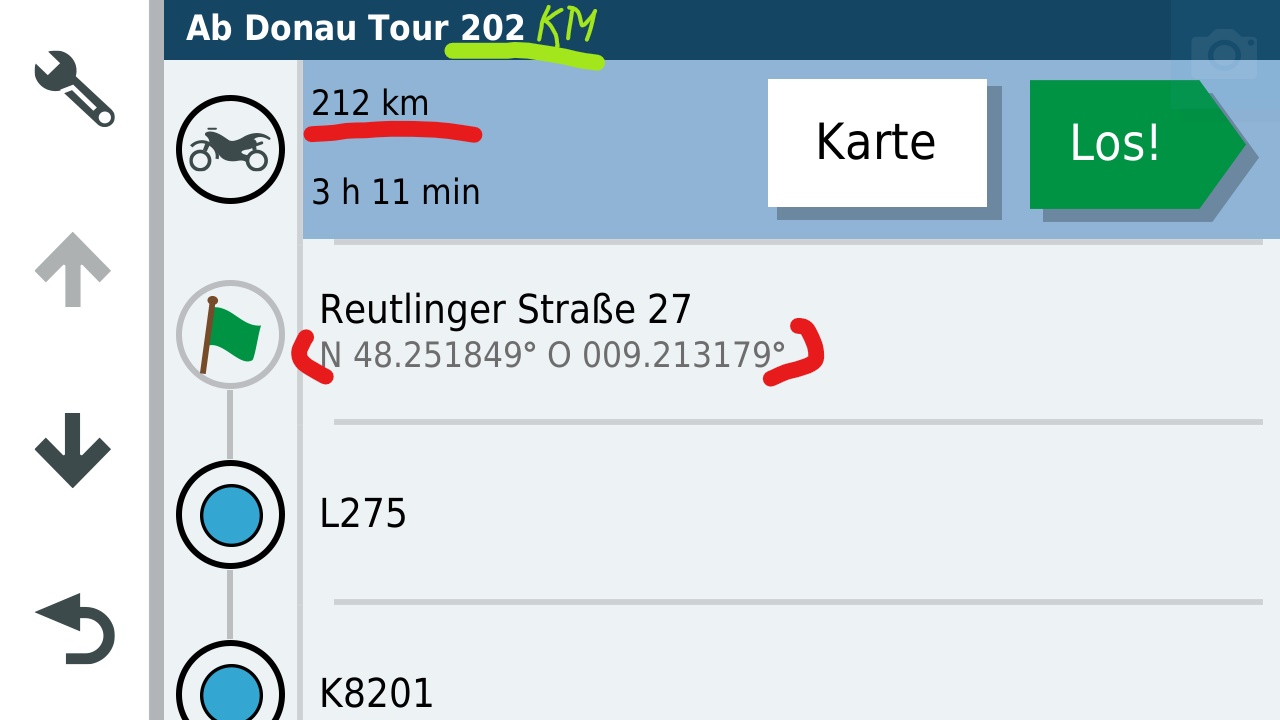

  • Ich habe das Problem, daß die Distanz von Routen im XT falsch dargestellt werden, wenn ich sie von BC übertragen habe. Das passiert bei jeder Route, egal ob alt oder neu angelegt.
    Könnte das am neuen Kartenmaterial 2020.3 liegen? Anfang des Jahres war noch alles ok. Keine Abweichungen mit meinem alten 595LM. Jetzt habe ich an beiden Geräten die gleiche Abweichung?!
    Habe nur ich das Problem oder ist das bei euch auch so?
    Die Route ist 202km lang und ist mit dem Track absolut identisch.

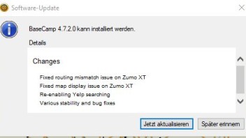

    Neuer BC Update ist drauf. Hat sich aber nichts gendert.
