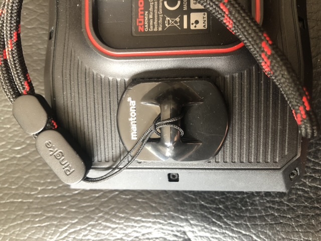

  • Bei den Outdoorgerät ist immer irgendwo eine Oese zum Einschlaufen eines Sicherungsseils zu finden. Da das XT ja offroadcharakter hat, müssten die Designer doch solch eine Sicherung überlegt haben 8)

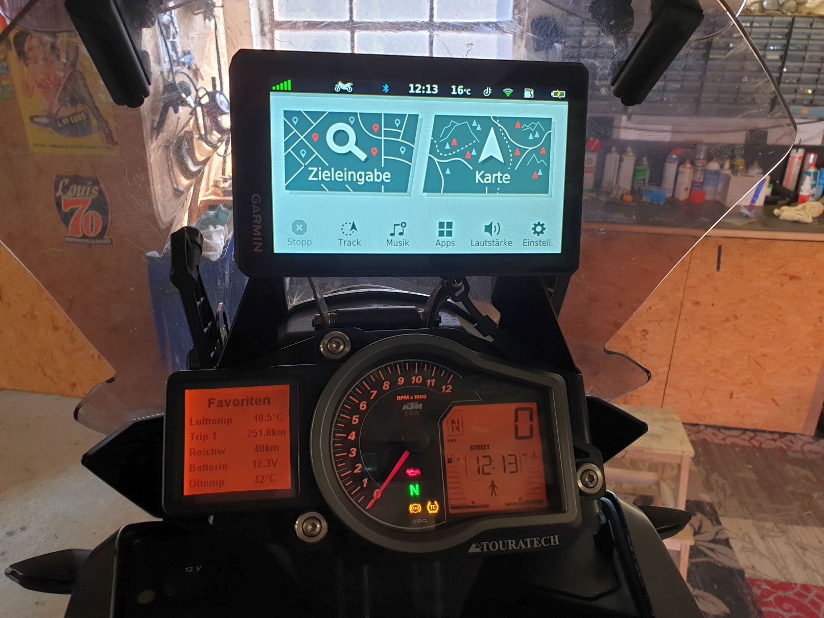

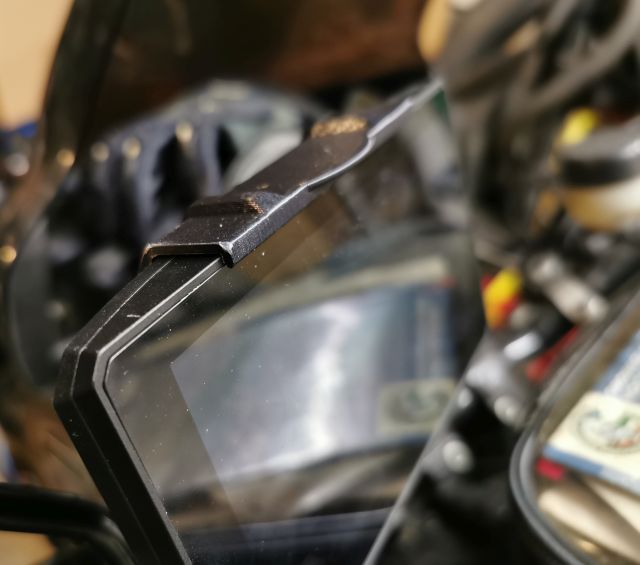

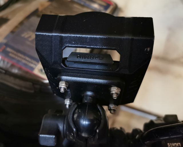

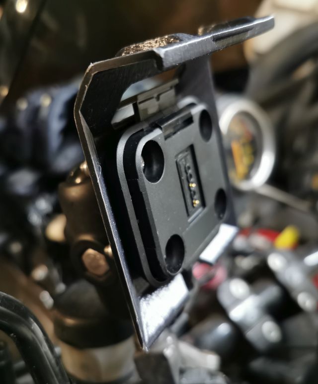

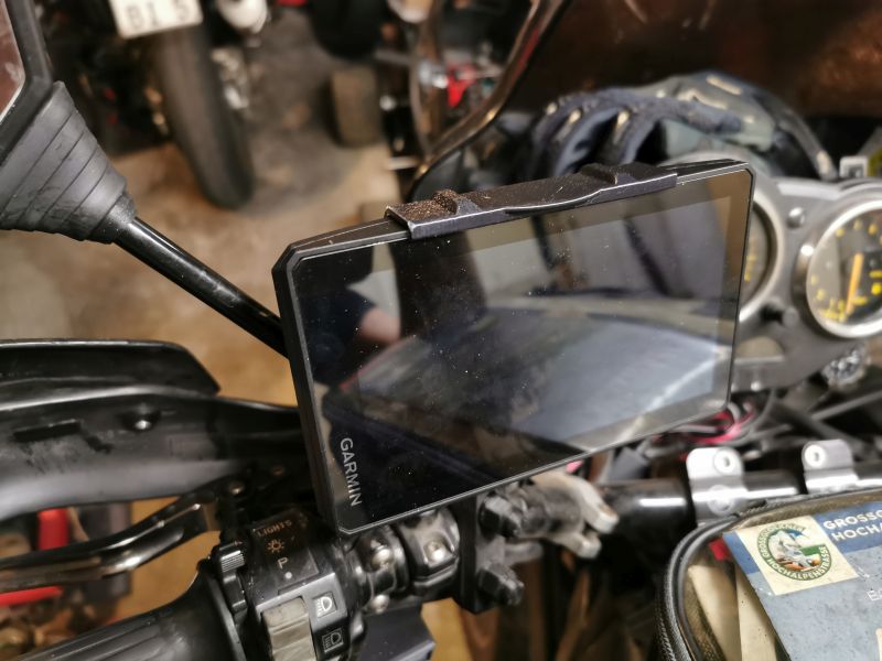

    Der windigen Sache hab ich von Anfang an nicht getraut. Ich bin seit einigen Tagen am Basteln, inzwischen bei Version 3; heute getestet, funktioniert soweit:
    Ist aus Kunststoff (3D-Druck), zwischen RamMount und Garmin-Halter verschraubt und greift oben ums Gerät. Einrasten wie gehabt, zum lösen den Garmin-Entriegelungsknopp drücken und gleichzeitig vorne anheben.
    Der Schwachpunkt ist ja nur die Verriegelungstaste... einmal nicht sauber eingerastet und durch Vibrationen oder Erschütterungen lässt das Ding los.
  • Coole Lösung 👍

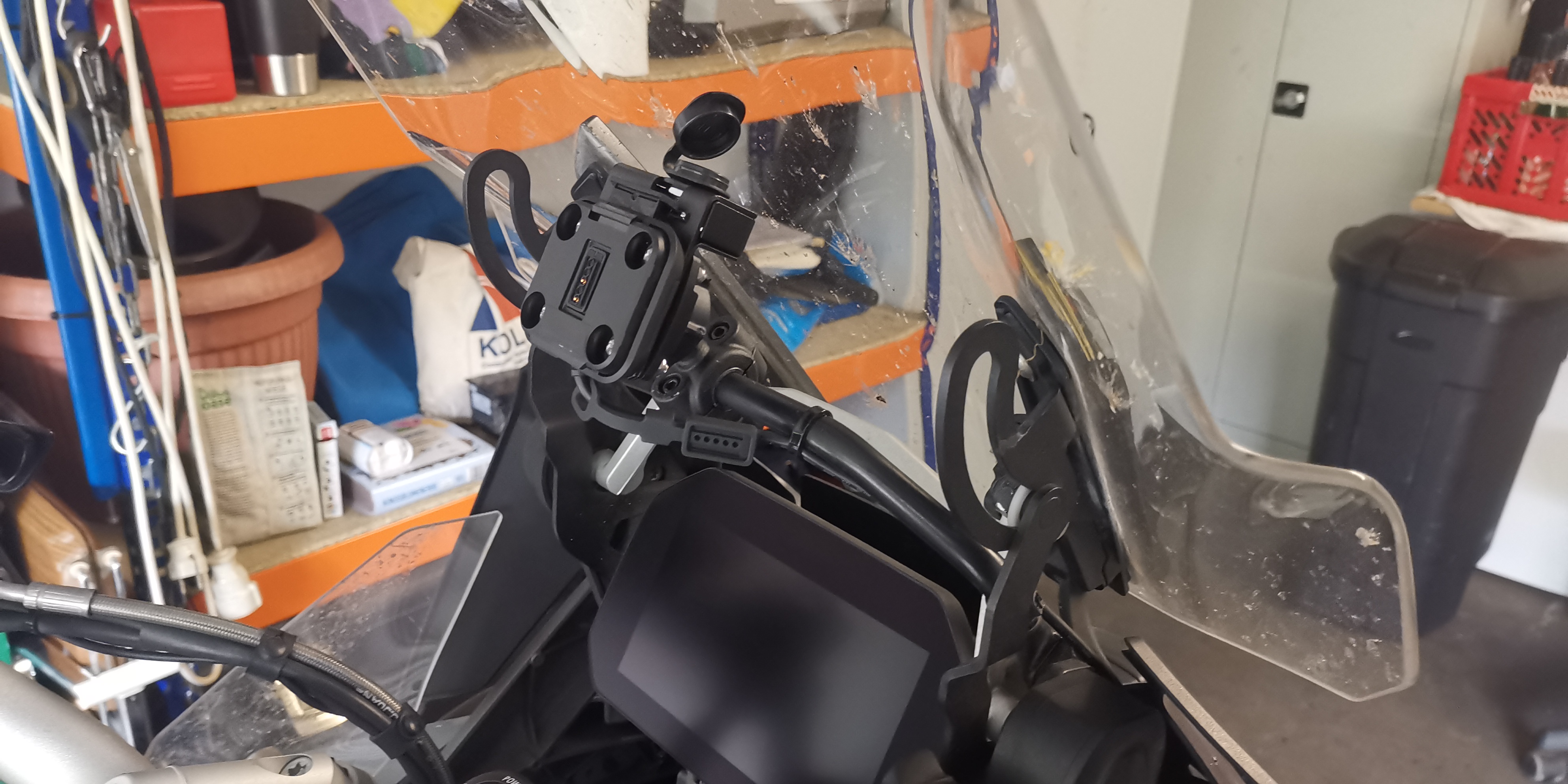

    Könntest Du vielleicht bei Gelegenheit mal zwei Fotos machen, wie das mit Zumo zusammen aussieht (wie weit überdeckt es das Display? liegt es press an dem Zumo an [kein Spalt an der Vorderseite] und verhindert so wirklich ein Abspringen?)

  • Ich glaube Du hast da falsche Vorstellungen vom zumolock mit dem XT! Da wird überhaupt nix überdeckt (verwechselst es vermutlich mit TT-Halterungen). Das zumolock besteht aus einer schlichten Platte, die zwischen die Halterung und die Rammount-Platte geschraubt wird. Oben sitzt der Verschlußmechanismus, der beim Drehen des Schlüssels lediglich eine "Haken" ausfährt, der das Runterdrücken des Entriegelungsknopfes verhindert. Der Verschlußmechanismus zeicht auch nach hinten, d.h. mit Halterung sieht der XT genauso aus wie ohne zumolock.
    Bilder gibt's im Forum bereits: klick
    Nochmal: der zumolock verhindert lediglich das Runterdrücken des Entriegelungsknopfes; es sichert nicht den zumo selbst! Sprich wenn die Entriegelung die Grätsche machte fällt der XT einfach runter.

    Genau so sieht das aus. Wenn abgeschlossen ist kann der Entriegelungsknopf nicht nach unten gedrückt werden, sei es um das Navi mal schnell abzunehmen oder bei Fahrt durch Erschütterungen sich selber lösen. Die Lasche des ZumoLock sitzt schon sehr stramm unter dem Verriegelungsmechanismus des Halters.
    Habe da Jahre lang den ZumoLock fürs 395er gehabt und bin da Super zufrieden mit gewesen.
    Drum auch das jetzt für den XT.
    Das da mal eine Entriegelung die Grätsche gemacht haben sollte ist mir nicht bekannt.

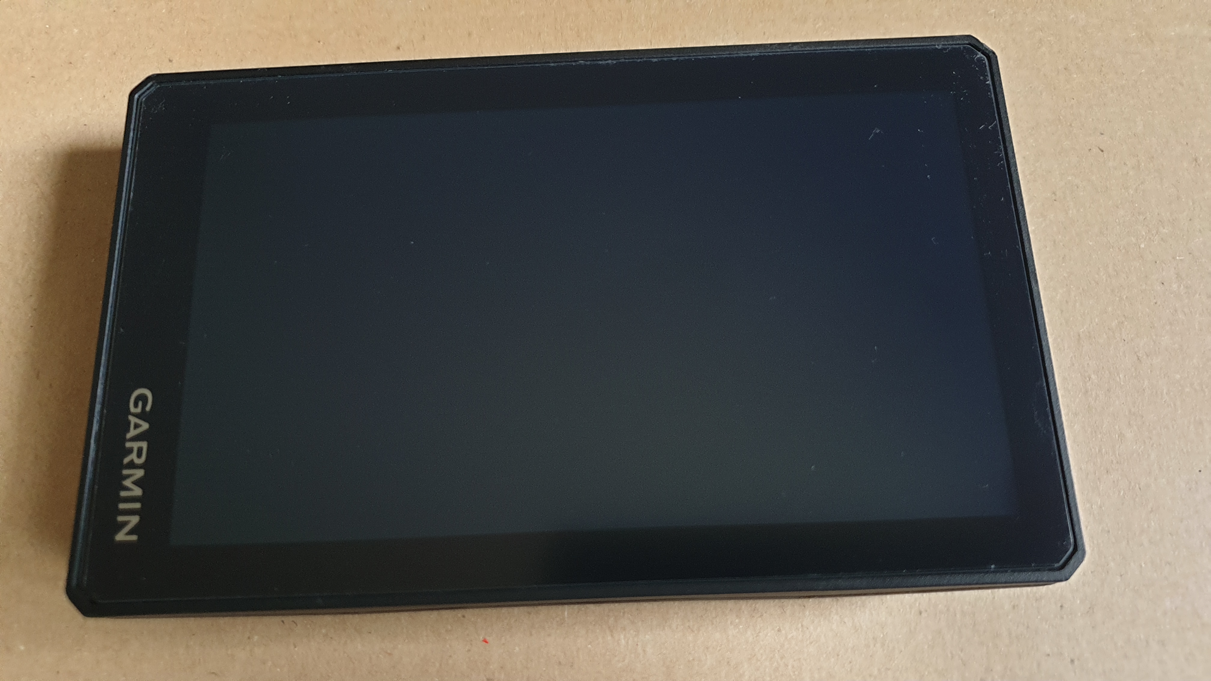

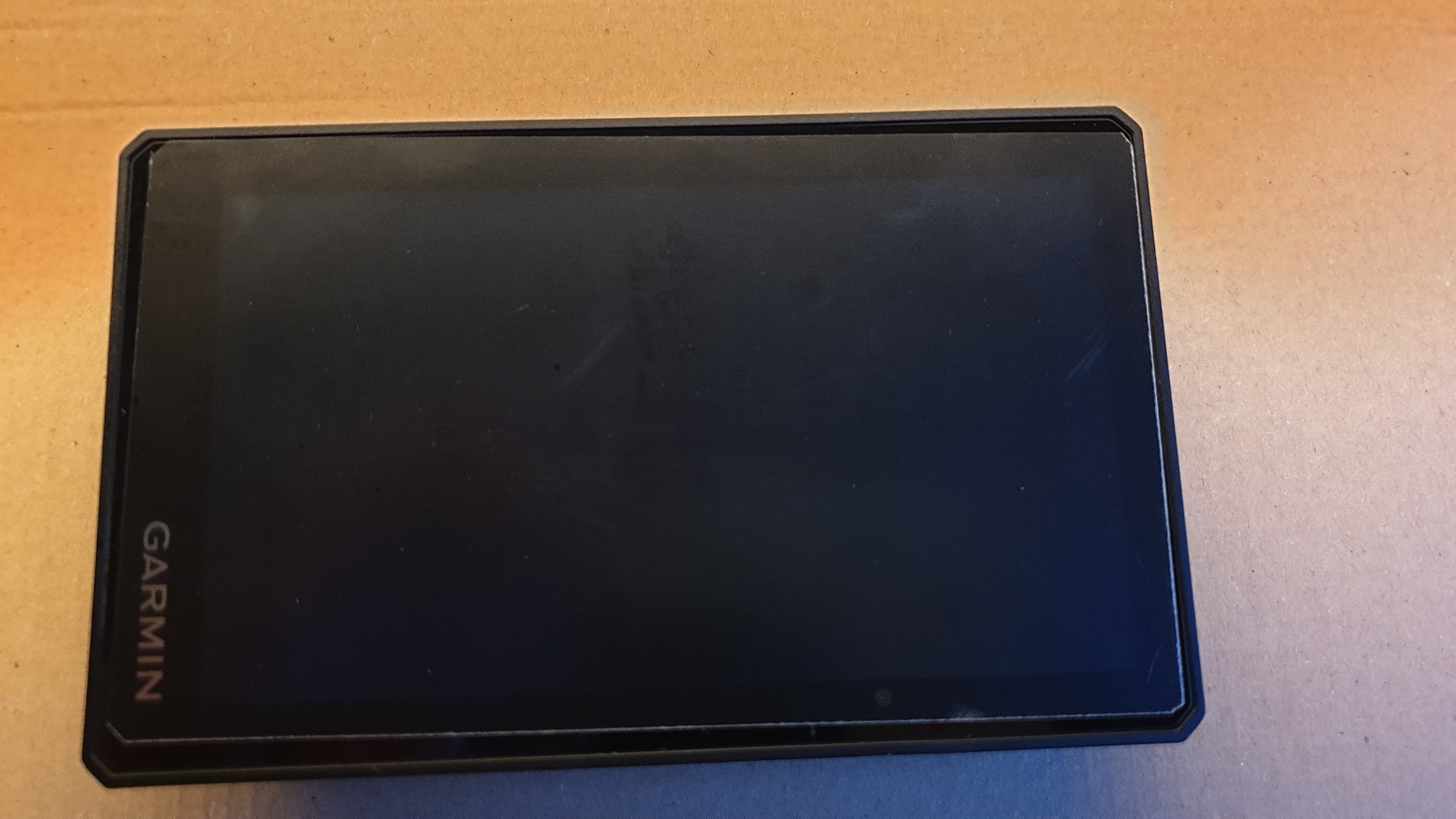

  • Hab mir das Airglass geholt und es paßt wirklich nicht! Hatte schon viele Schutzfolien von schutzfolien24. Hab denen geschrieben und ein Bild drangehängt. Mal sehen was passiert.
    Auch ich habe dieses Problem. Hatte die Folie Ende März bestellt und durch die Verzögerungen bei der Auslieferung und meiner Unentschlossenheit erst gestern versucht diese aufzubringen Habe dann "schutzfolie24" angeschrieben mit der Frage ob die Folie mittlerweile modifiziert wurde um diese Passende nun bestellen könnte. Die Antwort kam heute. ich möchte doch Fotos machen usw. Nein Danke!
    Kann denn hier bitte jemand eine passende Folie empfehlen?!?
    Gruß Viller

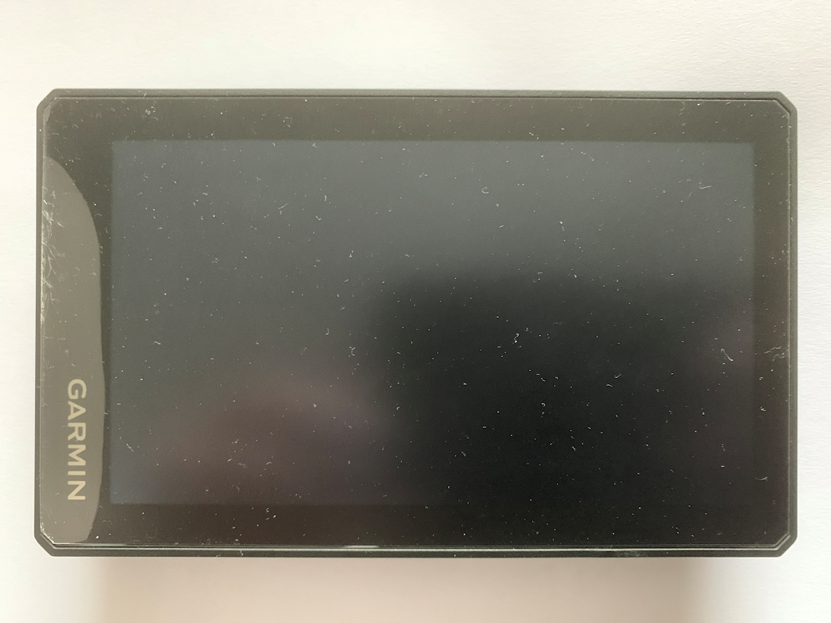

  • Die Antwort kam heute. ich möchte doch Fotos machen usw. Nein Danke!
    Gleiches Thema bei mir. Ich solle doch die Packung fotografieren (um zu beweisen daß ich ein XT habe), ferner die Folie und auch das Display ausmessen, obwohl das ebenfalls zugeschickte Foto eindeutig beweist daß das a) ein XT ist und b) die Folie unten breiter wie oben (linke Seite):
    Hab dann eine ziemlich böse Mail zurückgeschickt und auch noch angerufen. Jetzt bekomme ich eine neue Folie. "Es besteht die Wahrscheinlichkeit, dass Sie den früheren Zuschnitt erhalten haben." Tatsächlich? Wurde angeblich gestern versandt, ist heute aber noch nicht da. Muß in den korrekten Maßen wohl erst noch produziert werden :(
    Hab schon etliches von Bedifoil gekauft und war immer zufrieden mit der Paßform. Bei einem komplett offensichtlichen Fehler aber erstmal dem Kunden die Schuld in die Schuhe schieben zu wollen nervt mich extrem. Jetzt wollen sie auch noch eine Bewertung ihres Supports. Da muß ich mir schon überlegen was ich reinschreibe :(
