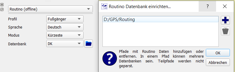

  • Haben die mem-Dateien folgendes Aussehen:
    prefix-relations.mem
    prefix-segments.mem
    prefix-ways.mem
    prefix-nodes.mem
    Wenn nicht, dann die Dateien so umbenennen, dass sie ein einheitliches prefix erhalten.
    Wenn dieses prefix vorhanden ist, dann auf die blaue Öffnen-Ikone klicken und im Fenster mittels "+" das Verzeichnis der mem-Dateien eingeben.
    Danach erscheint in der Combobox "Datenbank" das prefix zur Auswahl.
    Im angehängten Bild ist als prefix "DK" gewählt.
