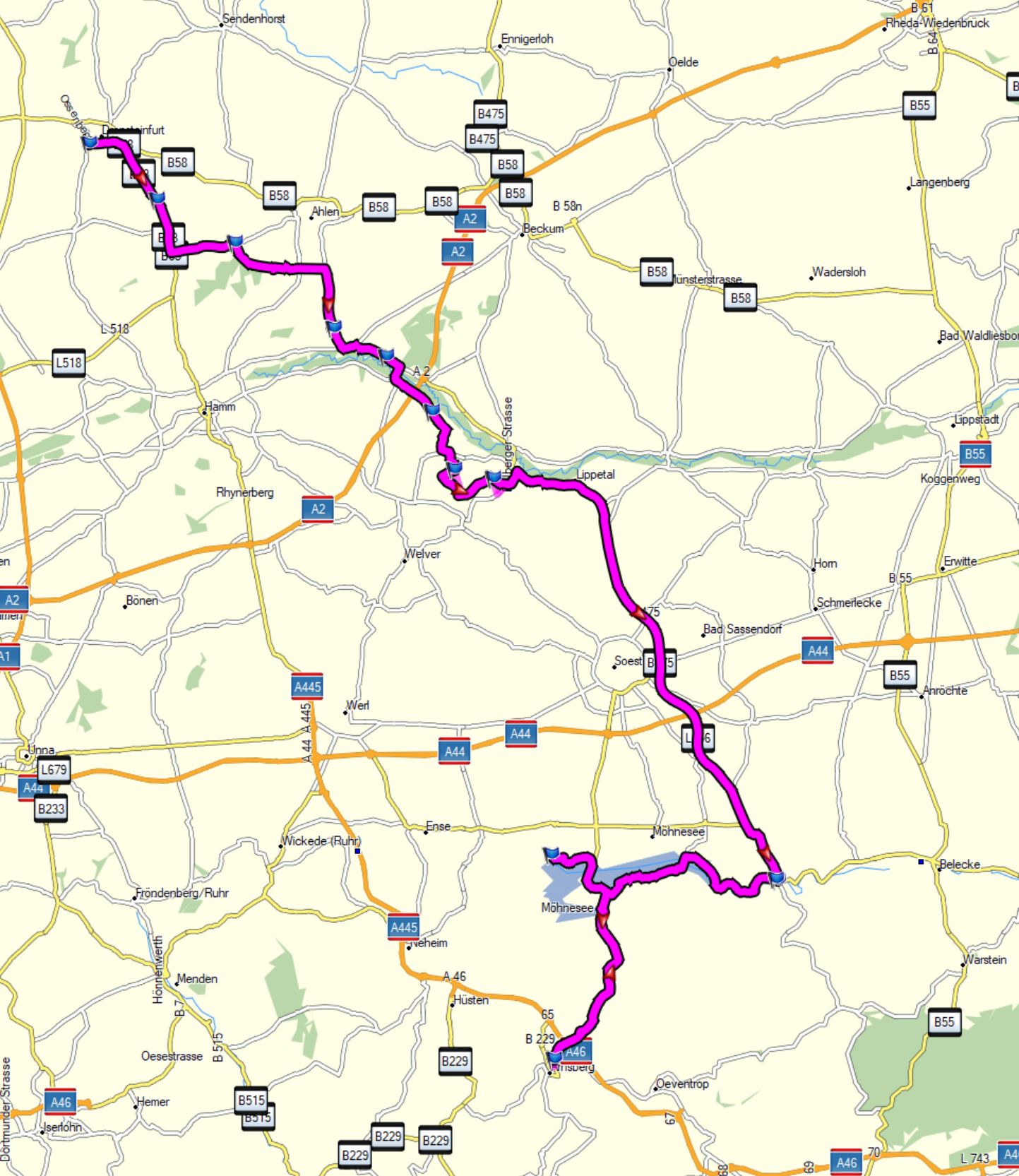

  • Nochmals hallo,
    ja, das ist die Route, die beim Abspeichern entsteht.
    Nur ist es leider keiner meiner Wegpunkte, die beim Erstellen eingegeben habe, enthalten. Z.B. Dinker, Espsingsen, Paradiese ... fehlen, zudem wird der Weg nach Arnsberg über eine andere Strecke geroutet als über die Sauerlandstrasse.
    Vor dem Speichern werden die Wegpunkte noch richtig angezeigt; nach dem Speichern sind (fast) alle Wegpunkte anders definiert als ich sie vorgegeben habe.
    Jürgen

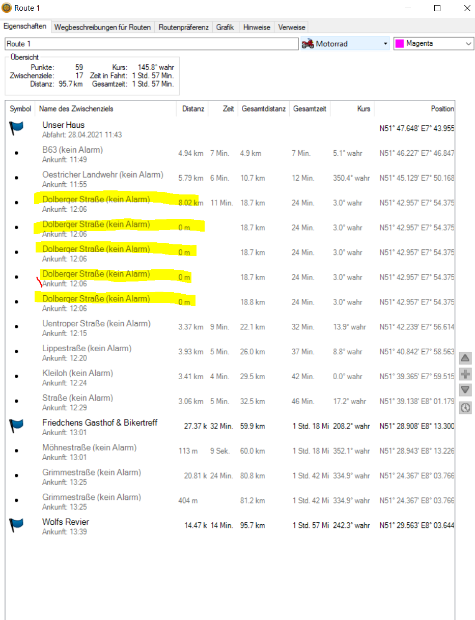

    Ja, das ist nach dem Speichern der Route so.
    Eingegeben habe ich die Dolberger Strasse überhaupt nicht; diese möchte ich gar nicht befahren.
    Jürgen

  • Hallo Mario.
    Ja, wie von dir vermutet, geht's hier um das Routing im Zumo selbst.
    Habe alle Eingaben im Zumo gemacht und auch nur darin die Routenplanung angestoßen.
    Aber wenn sich bei dir die Routenpunkte/Wegpunkte nach dem Speichern an anderen Stellen/Orten sind, besteht doch ein sehr ähnliches (Fehl-)Verhalten.
    Der Startpunkt und das Ziel stimmen, nur die Route passt nicht mehr. Statt "über die Dörfer"(Landstrassen) geht's größtenteil über Bundesstrassen.
