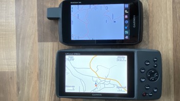

  • Moin zusammen, ich bin neu hier und heiße Thorsten.
    Heute kam mein Montana 700i als Neugerät von Garmin aus München.

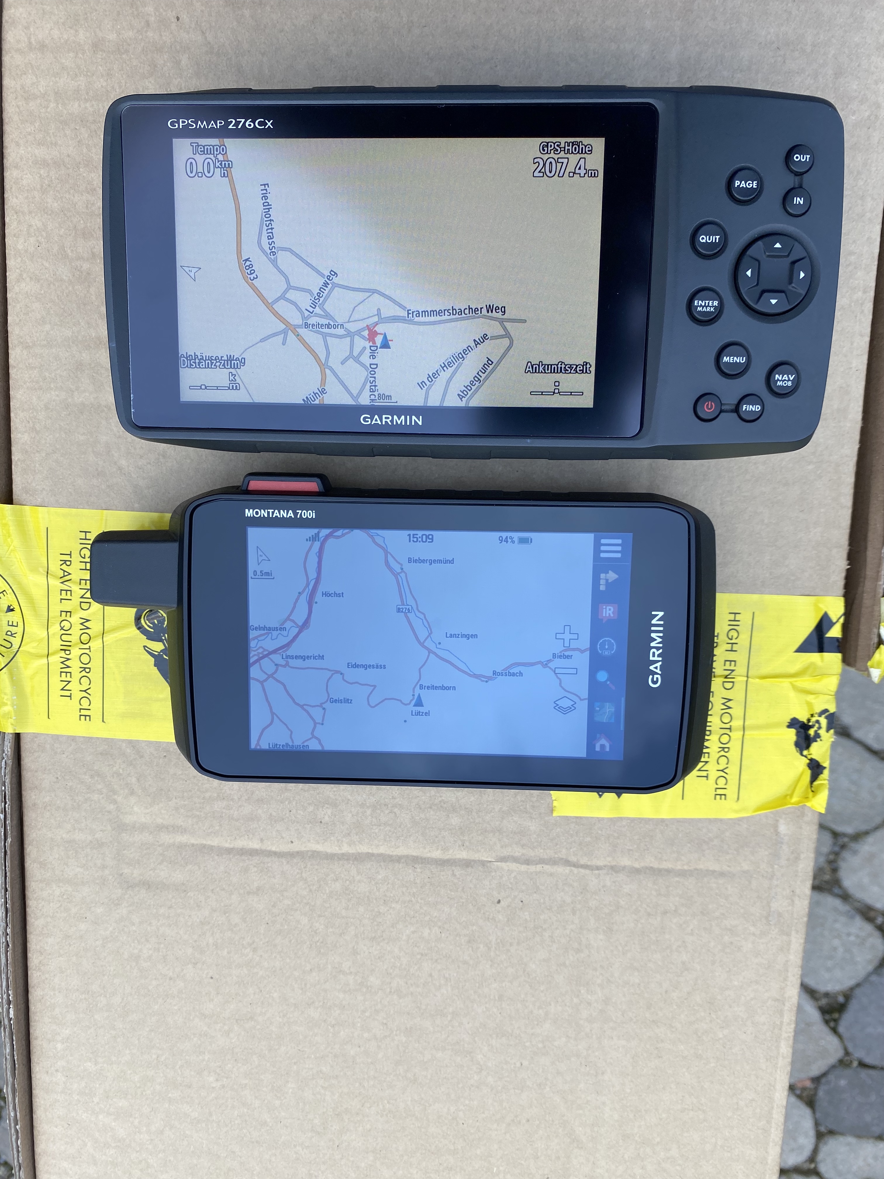

    Ein sehr schickes Teil, aber als ich es geladen hatte und die Displayhelligkeit auf max. schob, war ich doch sehr verwundert, wie "dunkel" es ist gegenüber meinem 276CX. Ich hatte vor dem Kauf im Netz mich über das Teil aufgeschlaut und fand auch in U-Tube einen Displayvergleich in einem leicht abgedunkelten Raum zwischen einem 276CX und dem 700i, der annähernd gleich von der Helligkeit war.
    Als zwischen meinem 276CX und dem 700i liegen was die Helligkeit angeht bei mir "Welten" ||||

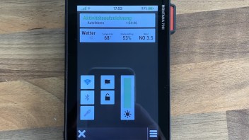

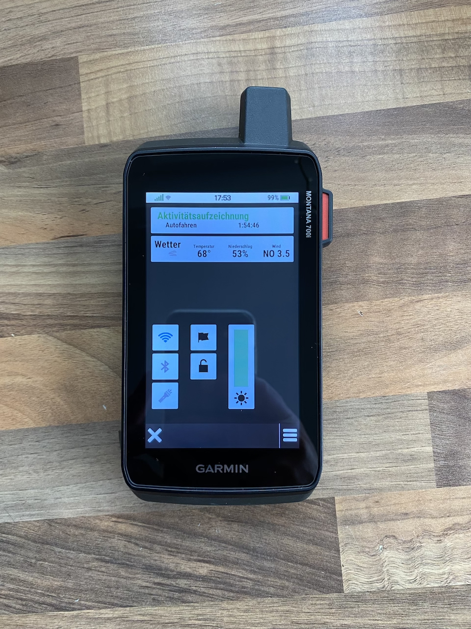

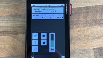

    Ich kann mir nur vorstellen, dass das Teil defekt ist, wenn ich den Regler der Helligkeit von 50% auf 100% schiebe, dann tut sich fast nichts mehr an der Helligkeit, das kann doch nicht normal sein:?:
    In der Anlage mal ein paar Bilder, eventuell mache ich auch was verkehrt, wer hat einen Rat für mich? Garmin habe ich heute nachmittag angeschrieben, eventuell tut hier noch etwas, SW ist 8.50
    Gruß Thorsten

  • Stell mal die Helligkeit auf 100% und die Zeit auf 15 Sekunden drück einen Knopf, und schau, obs da dann nach 15 sek einen gravierenden Unterschied gibt. Wenn nicht - kaputt.
  • Es gibt hier kein Defekt. Das ist schlicht normal. Die Montana 700 Serie hat eine niedrige Helligkeit als das GPSMap 276Cx. Ich habe auch beide Geräte. Es gibt Leute, die kommen damit klar und Leute, die damit nicht klar kommen. Das ganze hängt damit zusammen, dass das Display im Montana Transreflektiv ist. Bei Sonne kannst du es ohne eingeschalteter Helligkeit perfekt ablesen.

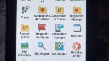

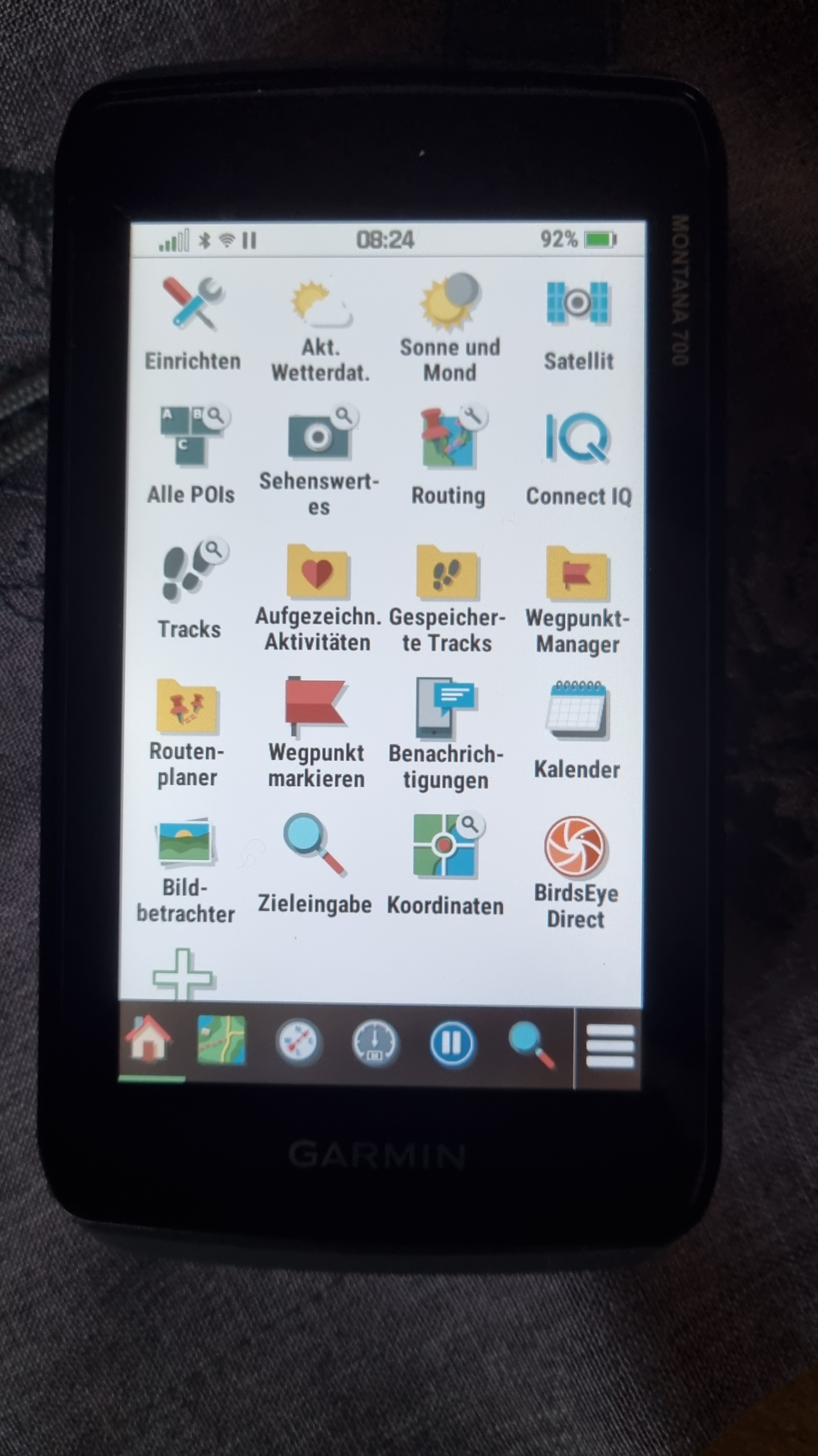

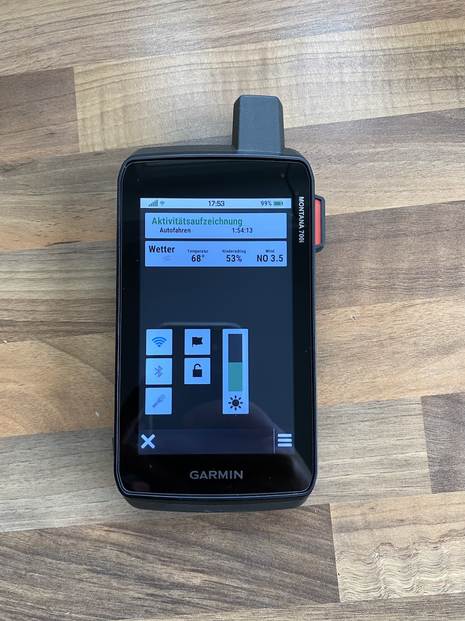

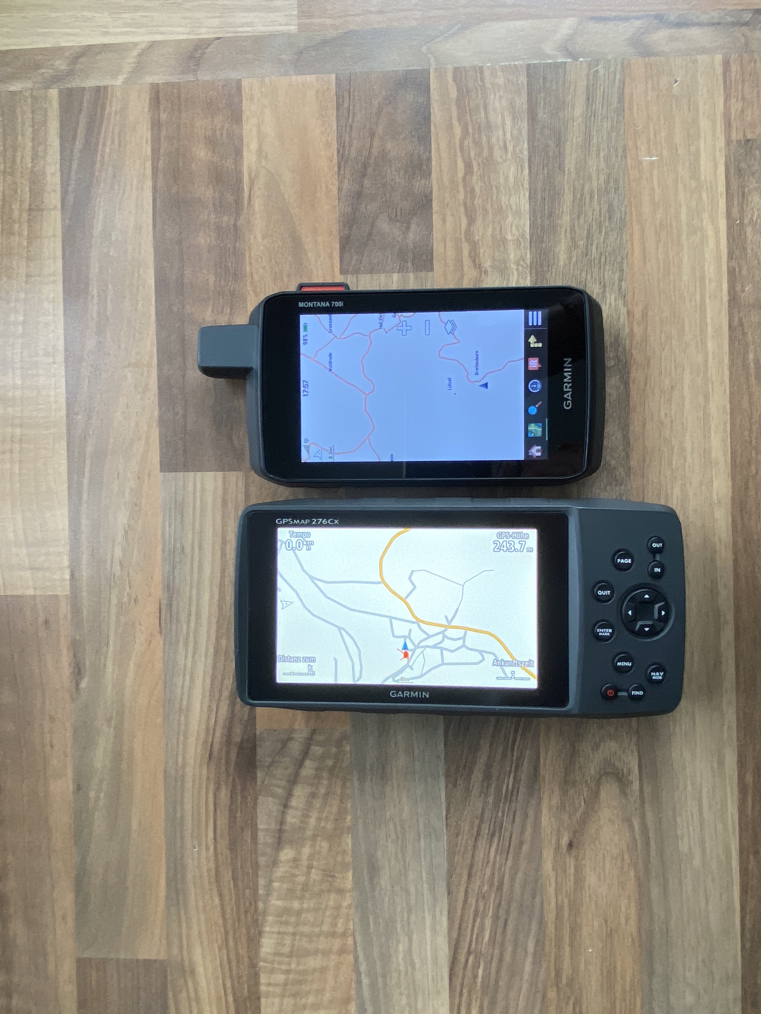

  • Hallo zusammen, erst mal danke für eure Feedbacks.
    Ich habe das Display nun mal auf diese 15 Sekunden gestellt und natürlich blendet das Display nach 15 komplett in den Dunkelmodus, tippt man's wieder an wird es wieder "hell".
    Die Umschaltung vom Automatik in den Tag Modus brachte in Bezug auf die Helligkeit keinerlei Veränderungen. Es besteht durchaus die Möglichkeit wie weiter oben geschrieben, dass diese Intensität der Helligkeit bei dem Gerät normal ist.
    Wenn dem so ist, dann ist es das falsche Gerät für mich, weil mit diesem für mein empfinden dunklen Display ich nichts anfangen kann. Was natürlich sehr gut funktioniert ist das reflektierende Display. Die Schnelligkeit des Gerätes, der Karten Aufbau ist sensationell und auch die Grafik Darstellung ist sehr sehr gut. Leider hilft mir das nicht bei der Helligkeit sehr schade.
    Das Bild von Holger11 scheint mir subjektiv bezogen auf die Helligkeit des Displays etwas heller vor zu kommen, was natürlich bei Fotografien immer sehr schwierig ist zu beurteilen. In der Anlage sende ich euch noch mal ein Bild mit maximaler Helligkeitsstufe, die beiden Geräte liegen im Garten es ist wolkig sonnig im Wechsel, wie gesagt, kein angehender Vergleich zu meinem 276 CX. Eigentlich wollte ich das 276 gegen das 700i ersetzen, ich vermute mal das ich nun bei meinem alten 276 bleibe. Vielen Dank an alle und ein schönes Wochenende

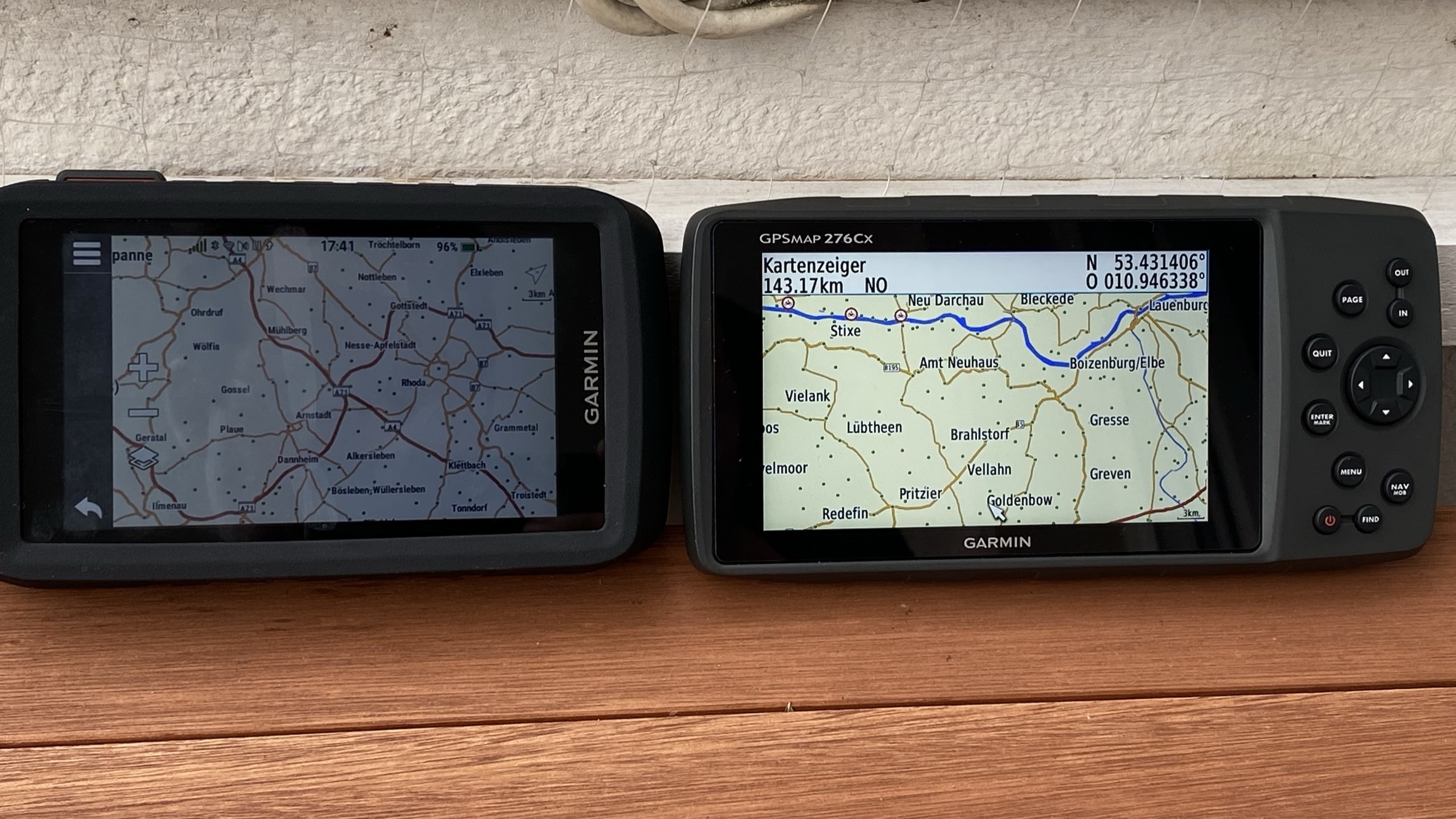

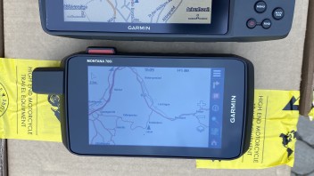

  • Die Bilder von Thorsten sehen aber schon dunkler aus als unsere Vergleichsbilder. Mir reicht die Helligkeit vom Montana. Ich habe sie ja sogar abgeregelt.
    Ist schwierig zu vergleichen, da es auch viele Kameras gibt, welche die Helligkeit nicht gut wiederspiegeln können. Auch reicht die Ausrichtung um wenige Grad, dass es deutlich weniger Hell erscheint.
  • Hier mal ein Beispiel, ich habe bewusst nur um wenige Millimeter meine Kamera bewegt, das 750i sieht gefühlt so aus, als ob es Stockdunkel wäre, im Vergleich zum 276Cx. In der Realität ist das aber bei weitem so nicht. Das liegt u.a. auch daran, weil es eben ein Transreflektives Display ist, was sich eben nicht immer so gut fotographieren lässt. Aber es ist in jedem Fall schlechter als das 276Cx bei maximaler Helligkeit.
    Im ADVRider-Forum gibt es darüber eine Diskussion. Gibt Leute, denen ist das definitiv zu dunkel, und gibt Leute, die damit gut klar kommen (inkl. meiner Wenigkeit). Garmin hat auch bereits bestätigt, dass das Display - rein von der Hardware - am maximalen Limit der Helligkeit läuft. Mehr kann man nicht einstellen.
    Hinweis: Ist das Montana 700i über USB (nicht via Halterung) an Strom angeschlossen, wird die maximale Helligkeit begrenzt!
