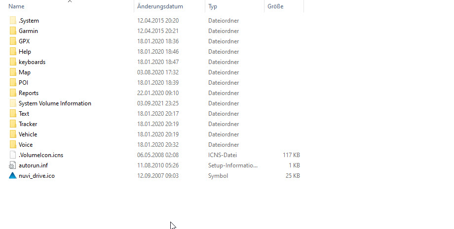

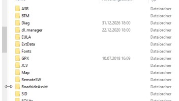

Neben den von Dir sichtbaren Ordnern gibt es noch ein Ordner, der '.System' heisst.
Einfach oben, so wie im Screenshot sichtbar, in der Adressleiste hinten den .System reintippen und dann kannst Du weiter gucken, was so drin ist.

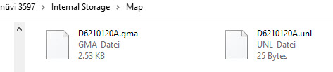

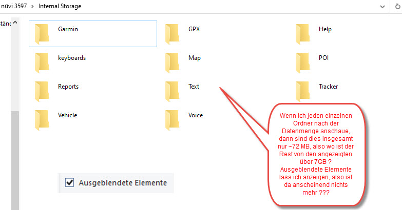

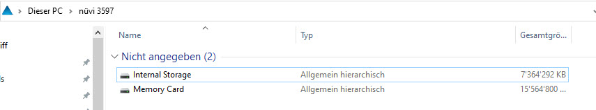

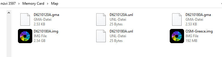

Danke akradler, doch ich finde keine Karten im internen Speicher, wenn ich die Ordner durchsuche und im Map Ordner hat es nur 2 kleine Dateien

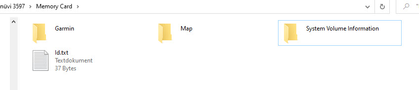

Die Karten sind auf der Speicherkarte

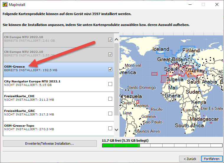

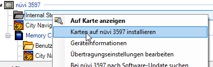

Aber da hab ich auch folgendes Fragezeichen:
- OSM Greece habe ich direkt auf die Speicherkarte kopiert
- Welche Karte ist D6210180A.img? Ist das die integrierte CNE ?
- Falls ja, wo ist dann noch die 3. installierte Karte, die OSM Greece, die ich in BaseCamp aufs Gerät
hinzufügte? -

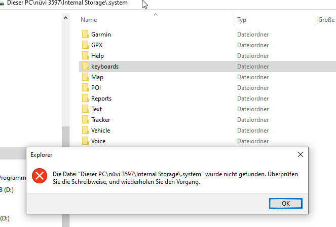

Bin ich blöd oder was

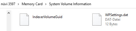

Ich schaff es nicht den System Ordner von dem Du sprichst anzuzeigen im Internen Speicher. Jedoch gibt es einen System Volume Information Ordner auf der Speicherkarte, doch dort sehe ich nichts mit dem ich was anfangen könnte -
Damit der .system-Ordner sichtbar ist, muss man das Navia auf USB Mass Storage umstellen. Im MTP-Modus klappt das nicht. Auf dem Screenshots ist der MTP-Modus zu sehen.

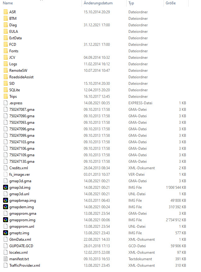

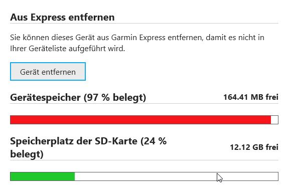

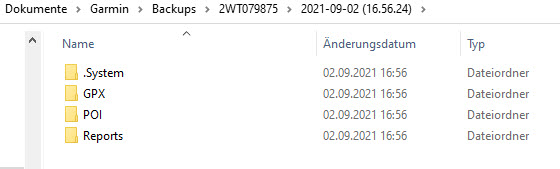

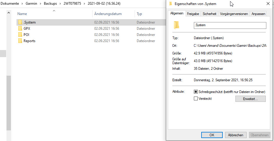

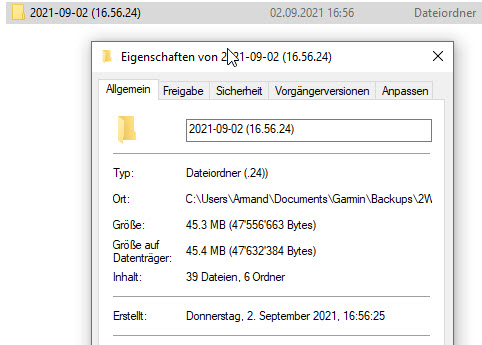

Ich habe mit Garmin Express den Nüvi gesichert und dort hat es diesen Systemordner, jedoch nichts darin, was eine hohe Datenmenge hat. Also wo sind diese 7 GB die mir den internen Speicher gefüllt haben und mit was? -
Welcher Kartensatz sich in einer beliebigen <name irgend was>.img befindet kann die freie Software Gmaptool auslesen.
Ansonsten solltest Du die Dateigröße aller Datein mit der Dateierweiterung .img addieren. Da kommst zwar nicht genau auf die komplette Speicherbelegung, aber viel sollte nicht fehlen. Und falls die Summe zu gering ist, dann hast Du nicht alle gefunden. Garmin nutzt verschiedene Pfade. Die üblichen sind <LW>:\Garmin, <LW>:\.system , <LW>:\.system\Map, <LW>:\Garmin\Map. Bei den Outdoornavis wird meist <LW>:\Garmin benutzt. Bei den Strassennavis sehr oft nur <LW>:\.system und .system\Map. Dass der Ordner .system leer ist, ist eine falsche Interpretation. Ich habe noch nie einen leeren .system gefunden. Du solltest auch nicht in der Sicherung suchen, sondern direkt im internen Speicher.

Danke für Deine Zeit, doch ich komme nicht weiter. Ich habe alles was ich kann und weiss hier im Forum beschrieben und mit Screenshots unterlegt. Die Karten sind auf der Speicherkarte und im internen Speicher finde ich nur ein paar wenige MB. Die Frage warum der Speicher im Explorer und im Garmin Express als voll anzeigt übersteigt mein Wissen. Ich hoffte hier im Forum eine Antwort zu bekommen, doch so nett Eure Antworten auch gemeint sind, sie bringen mich nicht weiter.
Ich wollte Garmin Schweiz anschreiben, doch fine ich keine Emailadresse, früher gab es eine. Auf der Homepage wird man nach dem Gerät bzw. Seriennummer gefragt, doch mein Gerät ist anscheinend zu alt, ist nicht in der Dropdownliste vorhanden, also gibts wohl auch keinen Support mehr.
Bleibt mir nur der Kauf eines neuen Gerätes übrig?----- -
Installiere AnyDesk, sende mir die ID privat über die email auf meiner Website und ich schaue mal drauf... Vermutlich hast Du Irgendwas im Explorer falch konfiguriert.

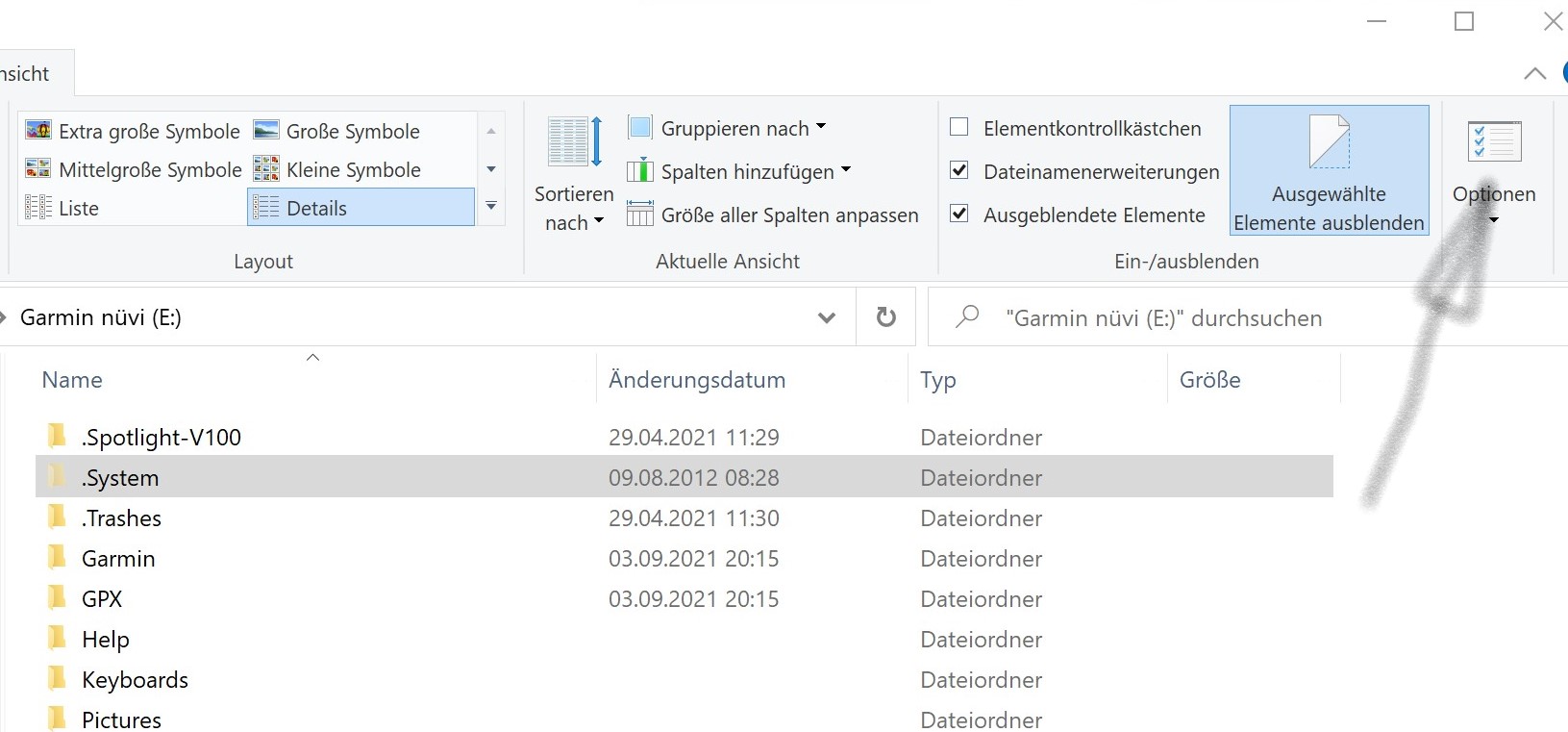

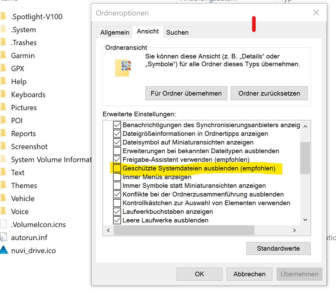

@ a.jorysch Mir scheint das nicht alle Dateien sichtbar geschaltet sind und deshalb der Ordner .System nicht zu sehen ist.
Gehe in der oberen Leiste, der wo bereits die beiden Haken gesetzt sind ganz nach rechts auf den Button Optionen. Siehe Bild Optionen.
Im dann aufpoppenden Fenster den Reiter Ansicht wählen und runterscrollen bis zur gelb markierten Zeile. Dort den Haken entfernen und auf Übernehmen klicken. Siehe Bild Systemdateien.
Danach sollt die versteckte .Systemdatei sichtbar sein.
Danke Reinhard, das hab ich schon gemacht und trotzdem ist kein solcher Ordner ersichtlich....
Gehe doch in die Adressezeile und hänge \.system an den Pfad ran und drücke Enter.
Du hast ja immer noch nicht umgestellt! Dein Navi läuft immer noch im MTP-Modus. In dem Fall kann man nicht in den .system-Ordner rein. Daher wirst du diesen in diesem Ordner nie sehen oder betreten können.
Stelle dein Navi zuerst auf USB Mass Storage um!
So geht es: http://wikiqv6.qvgps.de/doku.p…lung_mtp_bei_zumo_340_350

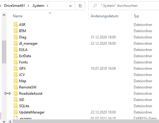

Wie du sehen kannst, ist der .System-Ordner jetzt da. Dort findest du die großen .img-Dateien.
