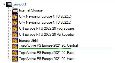

  • Das Thema ist durch Installation der aktuellen Karten mit den Teilkarten West, East und Central erledigt. Karten werden sowohl in Basecamp als auch in "My Maps" angezeigt.
    Danke an den Garmin Support der sich drum gekümmert hat.
    das hat mir der Support heute auch mitgeteilt. Kann die Installation aber erst am Wochenende erledigen.

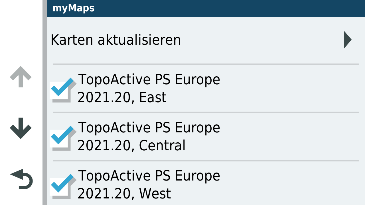

    Werden denn jetzt unter "my Maps" im Gerät drei Teile angezeigt?
    Helmut

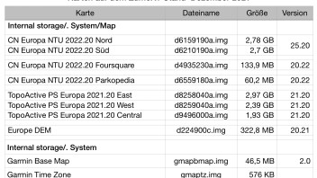

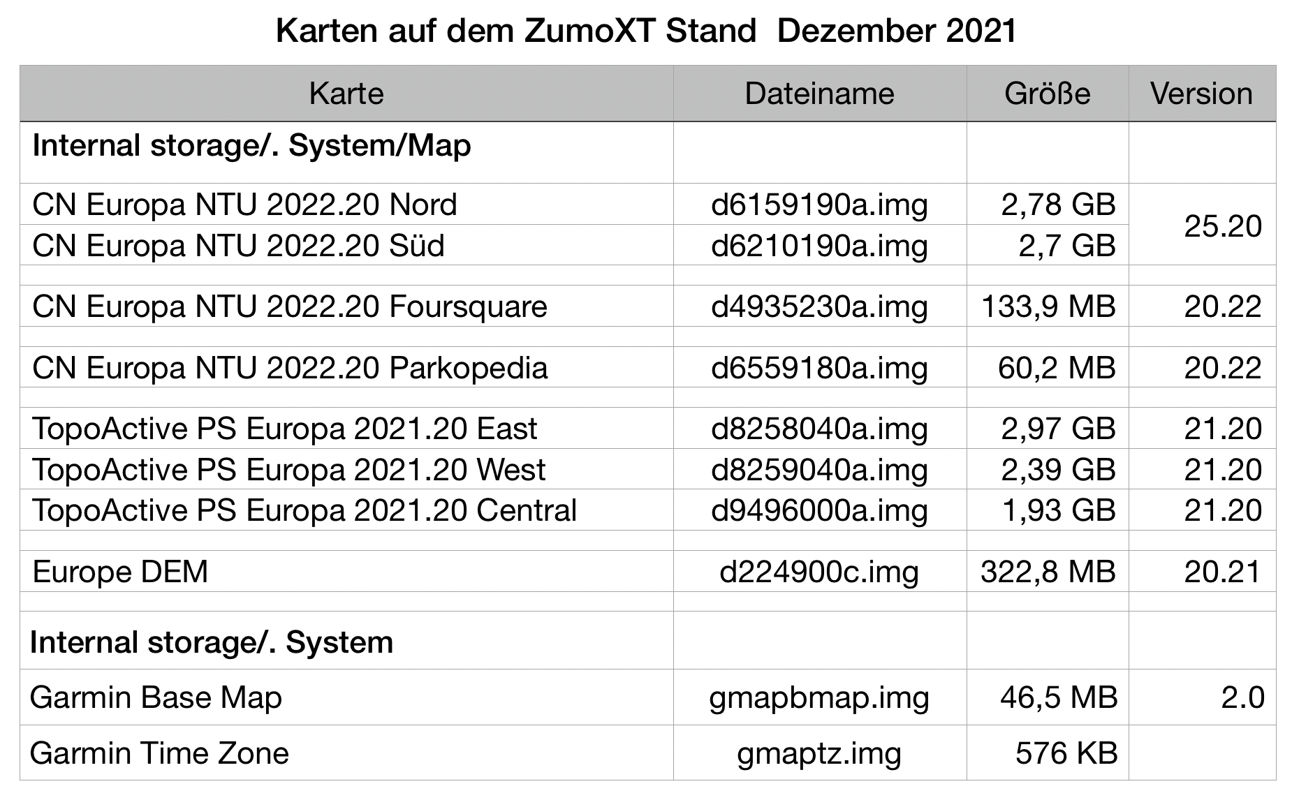

  • Bei mir hat es auch geklappt. Das Dateiverzeichnis auf meinem ZumoXT sieht so aus:
    Auf dem ZumoXT werden die drei Kartenteile unter MyMaps angezeigt
    Honda ST1300 PAN European
    2 Mal editiert, zuletzt von Reinhard#32 ()
    ich habe die Karte nun auch wieder komplett, in drei Teilen. Dafür, dass es relativ schnell behoben wurde, habe ich den Support auch gelobt.
