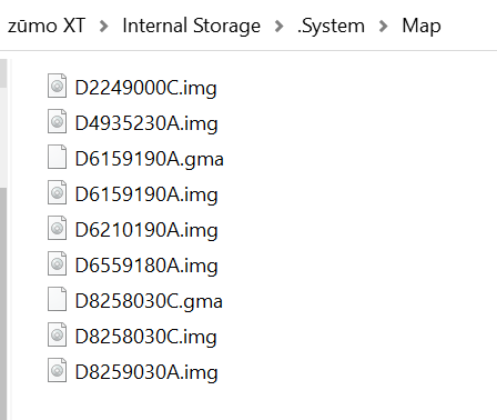

  • Die Pfade habe ich auch schon angeschaut. Die zeigen alle auf /.System/Map/ für die Karten außer für die gmapbmap.img (Basemap) und gmaptz.img (TimeZone). Diese liegen unter /.System/
    Das stimmt auch mit der Dateiablage auf dem ZumoXT überein.
    Also bei den Pfaden konnte ich nichts feststellen. Ich habe die GarminDevice.xml auch mit einer älteren Version verglichen. Die Pfade sind gleich. Der Fehler muß woanders liegen. Wo, dass weis wohl nur Garmin.
