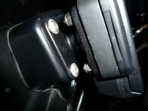

Befestigung des XT an der Harley Fairing
  • Das ist m. E. so spezifisch, dass wenn Harley nicht als Ersatz anbietet auch nichts passt.
    Wahrscheinlich musst Du z. B. auf Ram Mount umrüsten.
  • Wenn der Abstand der selbe ist, dürfte aus meiner Sicht nichts dagegen sprechen, eine XT Halterung zu montieren.
  • danke, aber kann mir das vielleicht
    jemand bestätigen, das es auch passt,
    also der abstand der selbe ist,
    ich hab leider keinen vergleich,
    besitze das xt noch nicht,
    hab nur das 660 er.
    Bluethunder
    Freistaat Bayern
  • Ich kann bestätigen dass es vom Zumo 590/595 zum XT keine Änderungen der 4 Befestigungspunkte gab... beim 660 bin ich mir nicht ganz sicher.
    Stromanschluss muss aber neu hergestellt werden
  • "Eigentlich" sollte die Garminhalterung überall passen, weil afaik Garmin nur ein Lochmaß anbietet. (Mal was gescheites)
    Wenn Du sie im Netz bestellst und sie sollte wieder erwarten nicht passen, kannst Du sie doch recht einfach zurück schicken.
    Gruß Andi#87
  • es geht mir eigentlich um die aufnahme,
    der xt Halter
    ob die vier löcher im abstand genauso sind,
    wie die beim 660er.
    30 x 38 mm Lochabstände.
    Bluethunder03: Schraub die 660er Halterung ab und miß nach.
