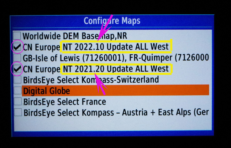

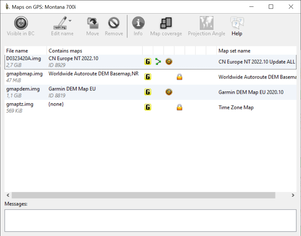

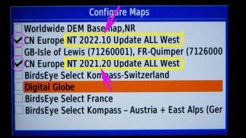

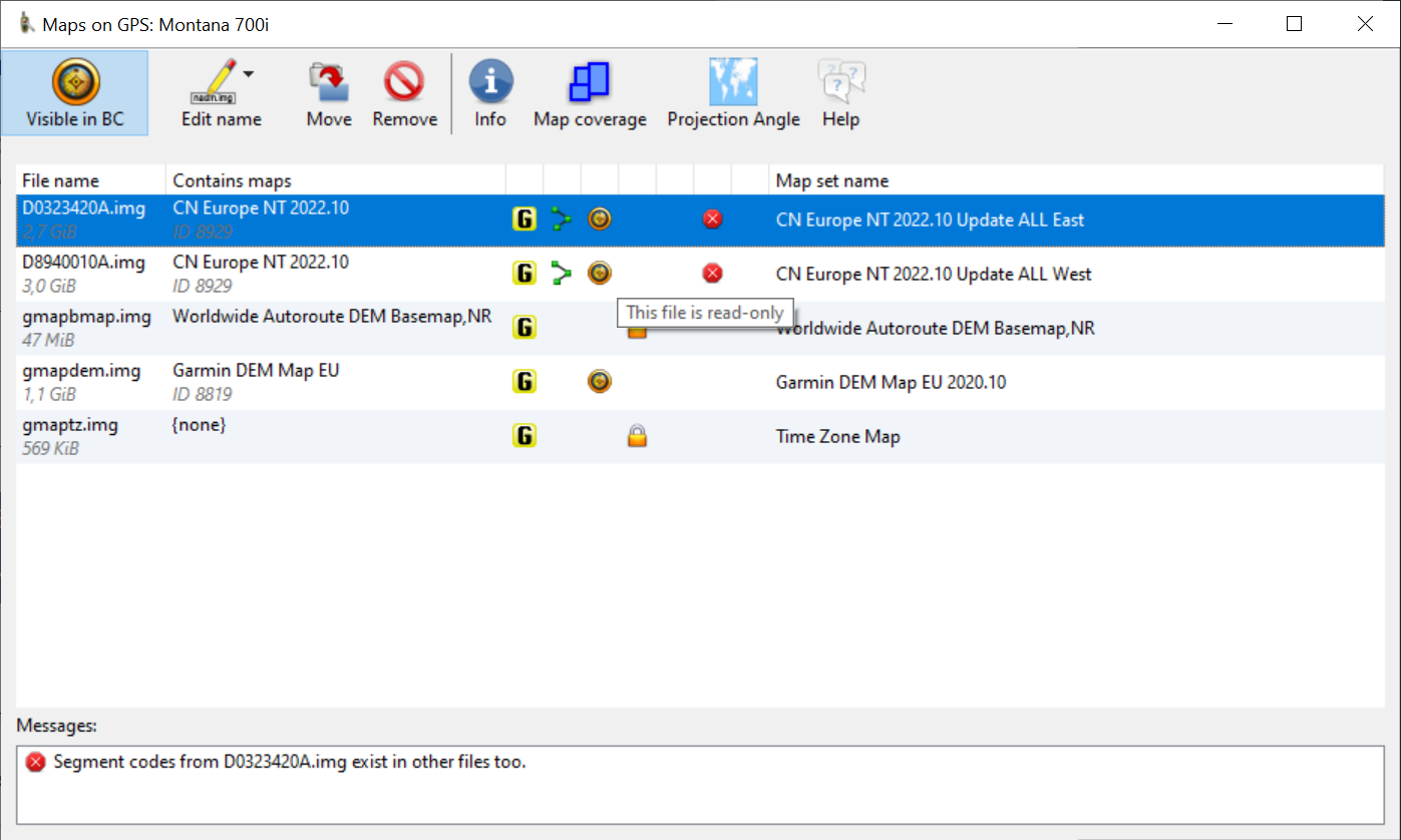

  • Ich habe es geahnt. Das Kartenupdate CN 2022.1. NT auf dem Montana 700i geht schief. Es wird nur CN 2020.10 All East auf dem Gerät installiert. Der westliche Kartenteil fehlt. Auf dem PC und dem Mac wird die komplette Karte installiert.
    Garmin hat offenbar die Kartenteilung auf Ost/West geändert und bei der Installation auf dem Navi den Kartenteil West „vergessen“.👎👎👎

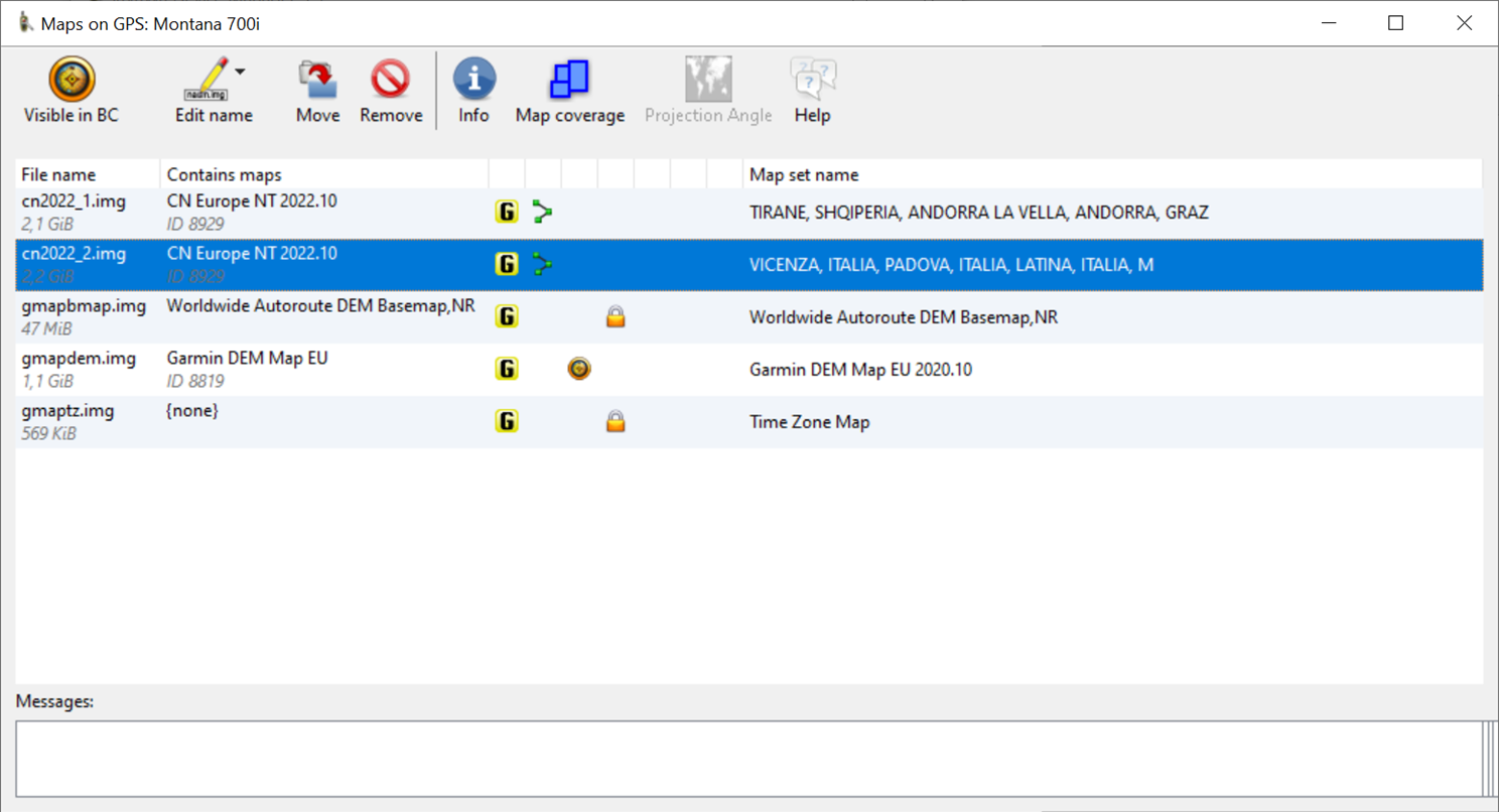

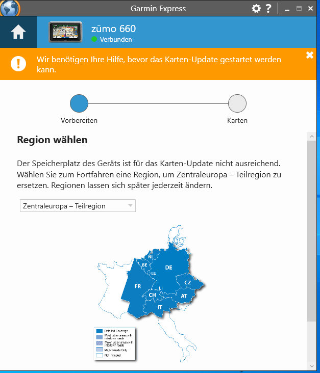

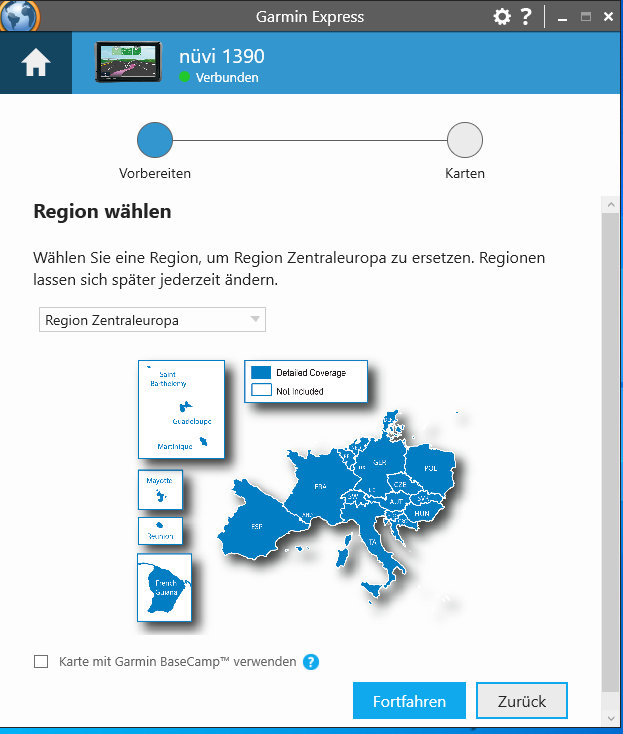

    nein, im ersten Rutsch nicht, die Installation hat kurz vor Ende abgebrochen, da die Karten als Vollinstallation nicht ganz drauf gingen. Hab dann die bereits installierten Karten gesamthaft von Hand runter geworfen und über GE und "Karten verwalten" manuell installiert - CN mit Gebiet Zentraleuropa Regionen (brauche nur D/A/CZ/NL am Gerät) auf dem Montana und die Topo auf SD Karte.
    Wobei ich die Topo nach Reduzierung des CN Umfangs auch ins Gerät hätte laden können. Da ich aber eh eine SD zwecks GPX Import eingesetzt habe, wollte ich wissen, wie sich das auf die Kartenperformance auswirkt - bei meiner 64GB A1-Karte kein Unterschied feststellbar.
  • Ja, bei mir das gleiche ich wollte ganz Europa und bekam nur Ost!
    Habe dann alles wieder an Karten manuell gelöscht und Central Europa installiert.

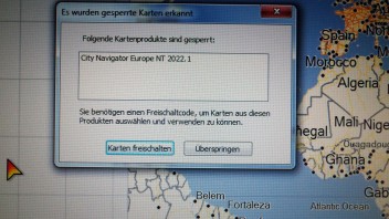

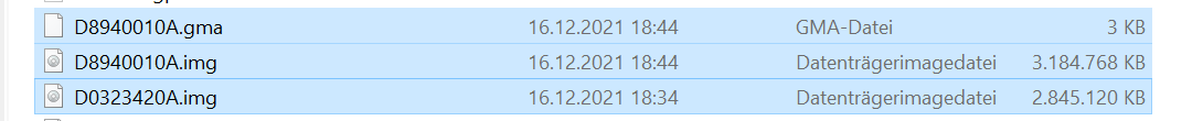

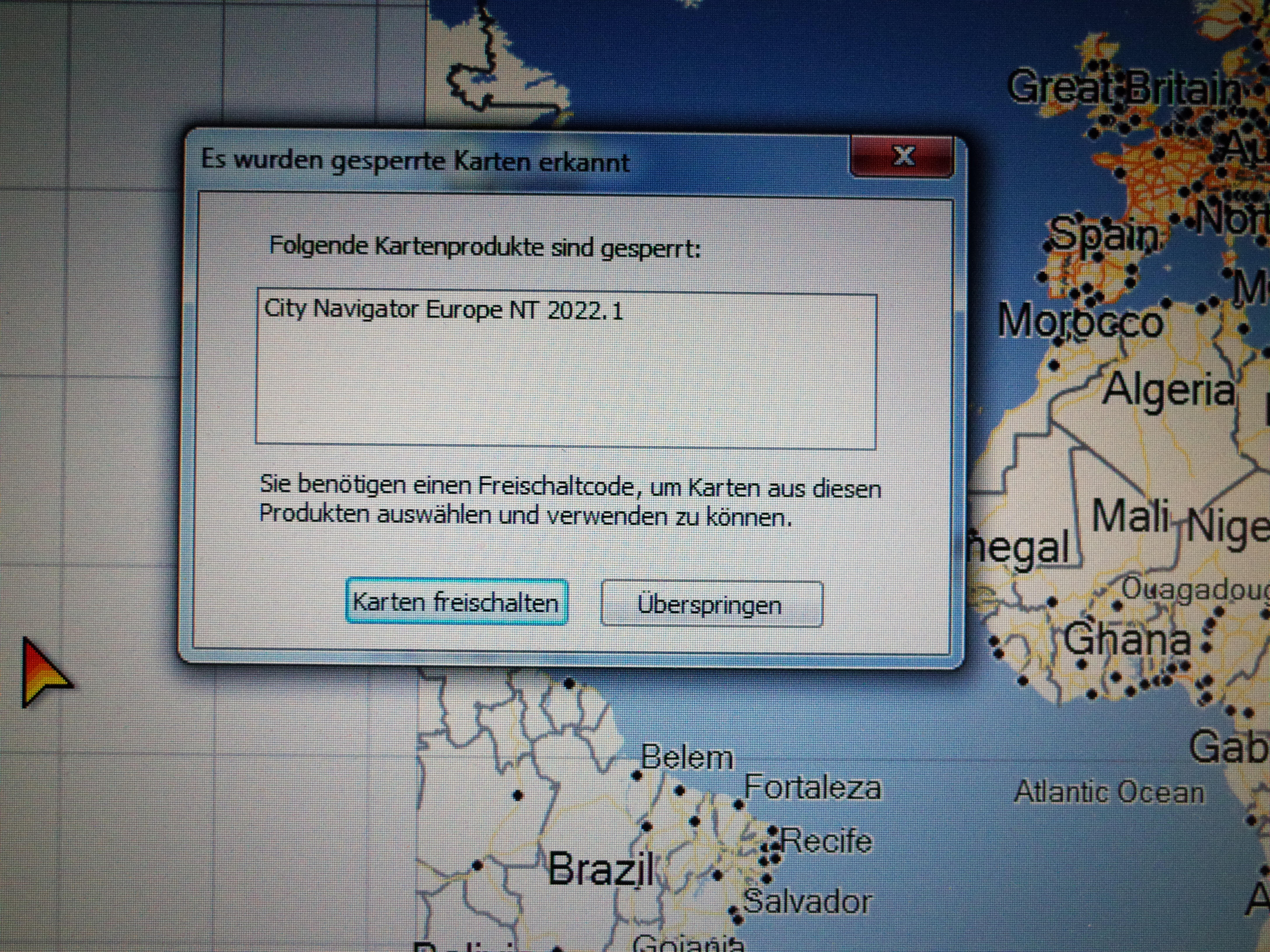

    konnte die CNNT Europe 2022.10 zunächst ohne Probleme fürs Zumo 550 (Lifetime und erst für den internen Speicher Deutschland gewählt) downloaden, merkwürdigerweise war die Karte dann aber in MS gesperrt.
    Also im internen Speicher unter D die gma Datei gesucht und über Dienstprogramme hinzugefügt und die Karte war freigeschaltet, so dass auch die restliche Installation auf die SD Karte klappte.
